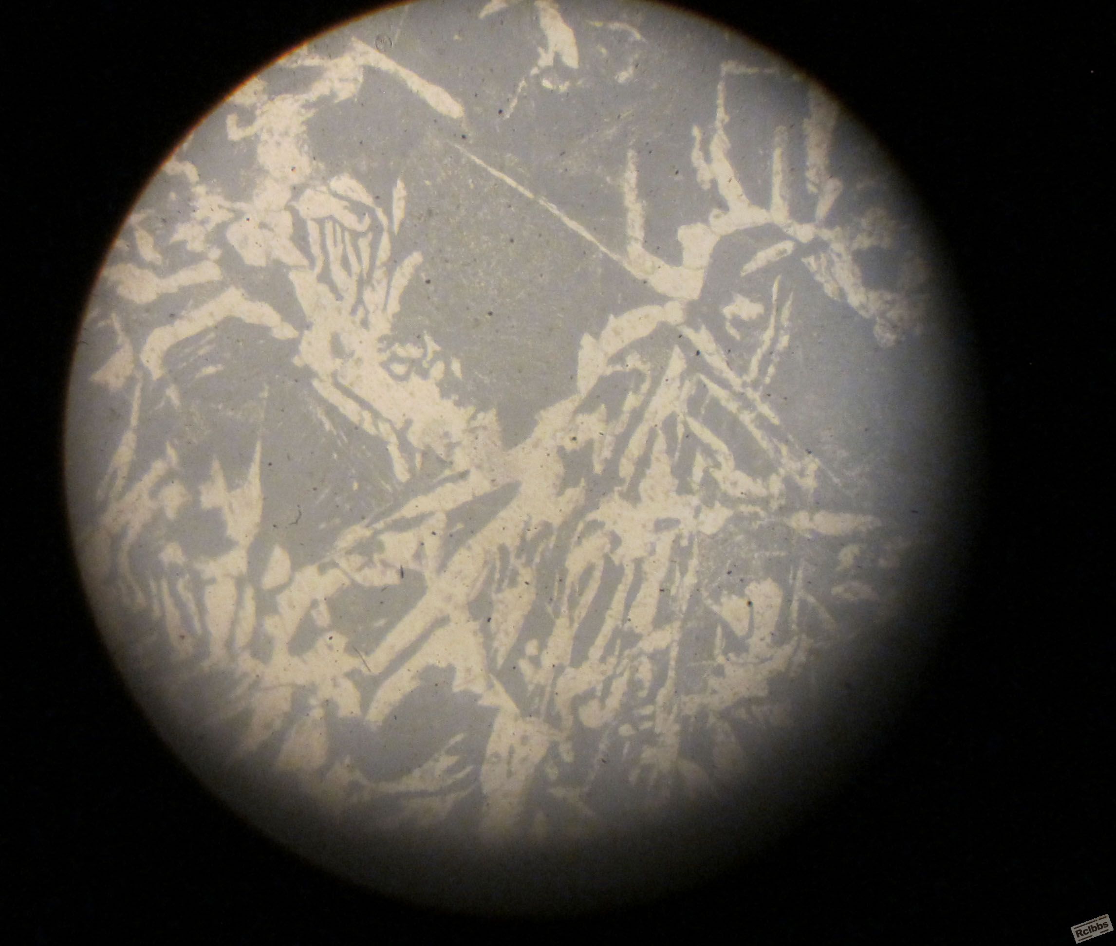

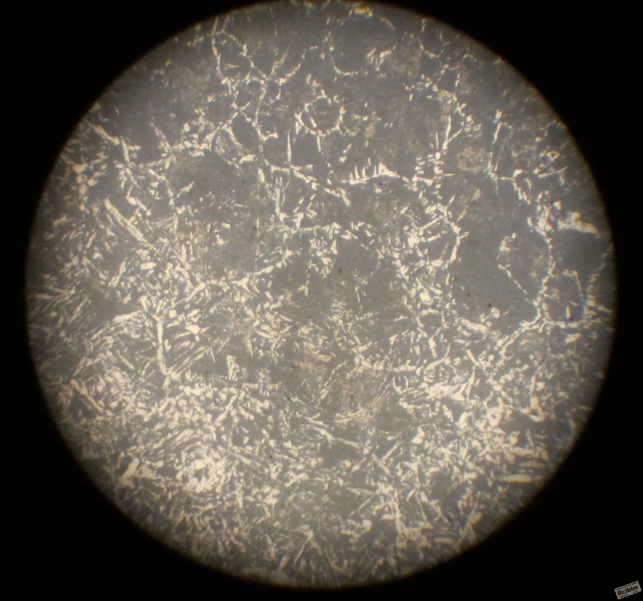

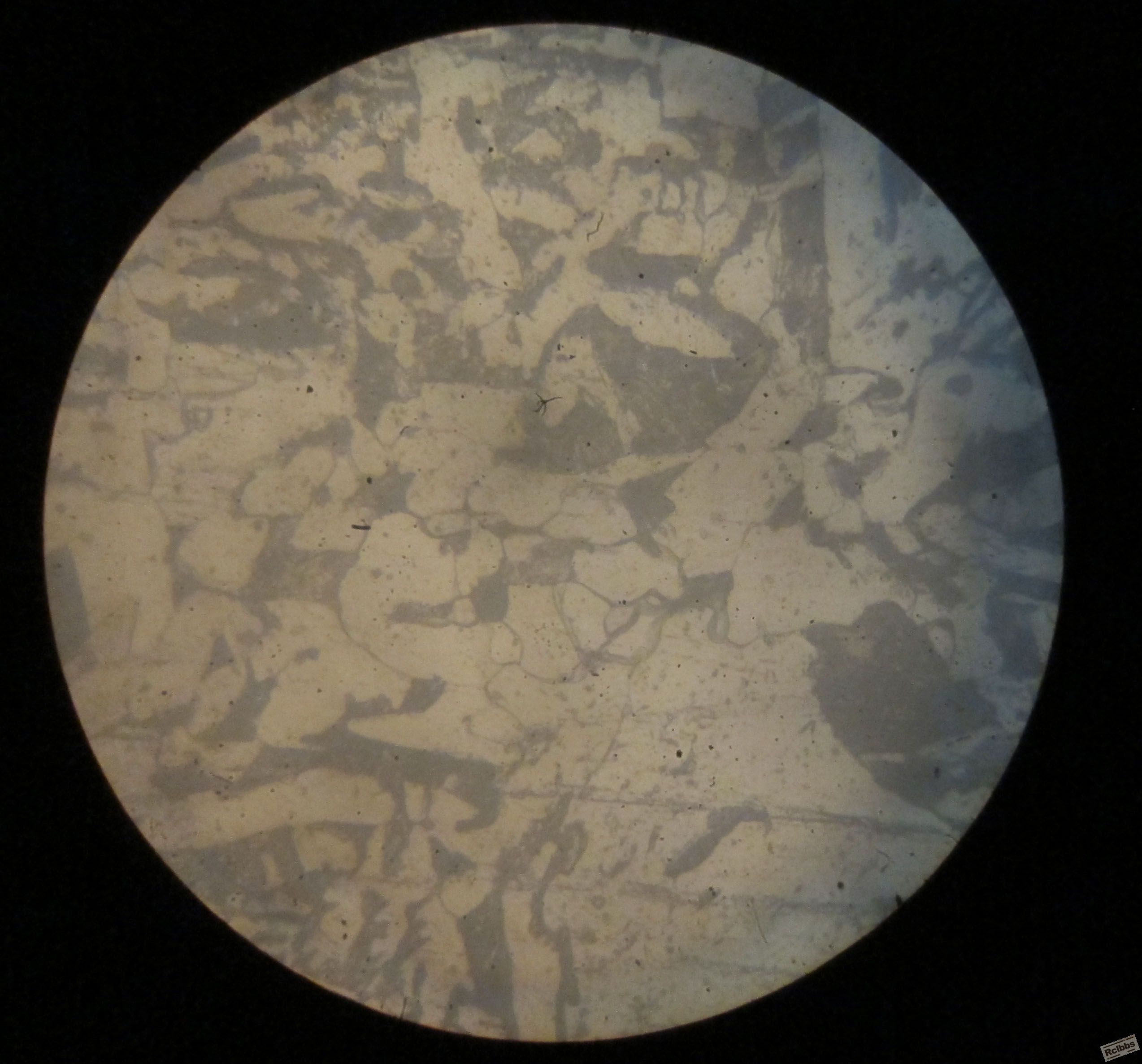

    锻件渗碳需要注意哪些问题?渗碳深度和哪些因素有关系?本人做了几次锻件渗碳感觉都不理想,同炉渗碳,渗碳深度检查有高有低,且差别挺大的.怎样的组织有利与渗碳呢?晶粒粗越利与渗碳,还是越细?对渗碳速度而言.

  我个人见解,不足为据。1)锻件渗碳前最好进行预处理(正火、)这样可以细化晶粒,组织均匀
                        2)渗碳深度与炉温、碳势、装炉量 炉气循环如何有关。
                        3)同一种产品晶粒粗大的渗碳速度快一点。
