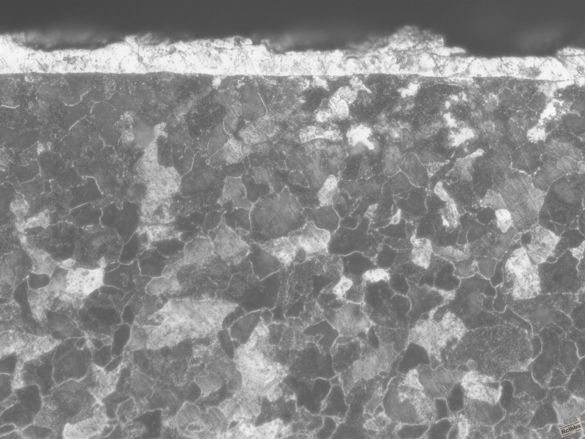

各位老师请帮忙看看这个金相组织,材料16MnCr5,气体氮化,温度575℃

化合物层(γ’,ε)+扩散层(α),有网状氮化物出现,可能氮势偏高。仅供参考

 楼主| 发表于 2013-5-21 16:55:11 | 显示全部楼层
我也是这么认为的 温度会不会高了
发表于 2013-5-21 17:03:41 | 显示全部楼层
resoy 发表于 2013-5-21 16:55
我也是这么认为的 温度会不会高了
我认为与温度没有必然联系,温度与临界氮势有关。

发表于 2013-5-26 16:44:06 | 显示全部楼层
请问这个心部组织是什么

 楼主| 发表于 2013-5-26 17:45:00 | 显示全部楼层
蒲公英的殇 发表于 2013-5-26 16:44
请问这个心部组织是什么
心部是正火组织,心部是正火组织
