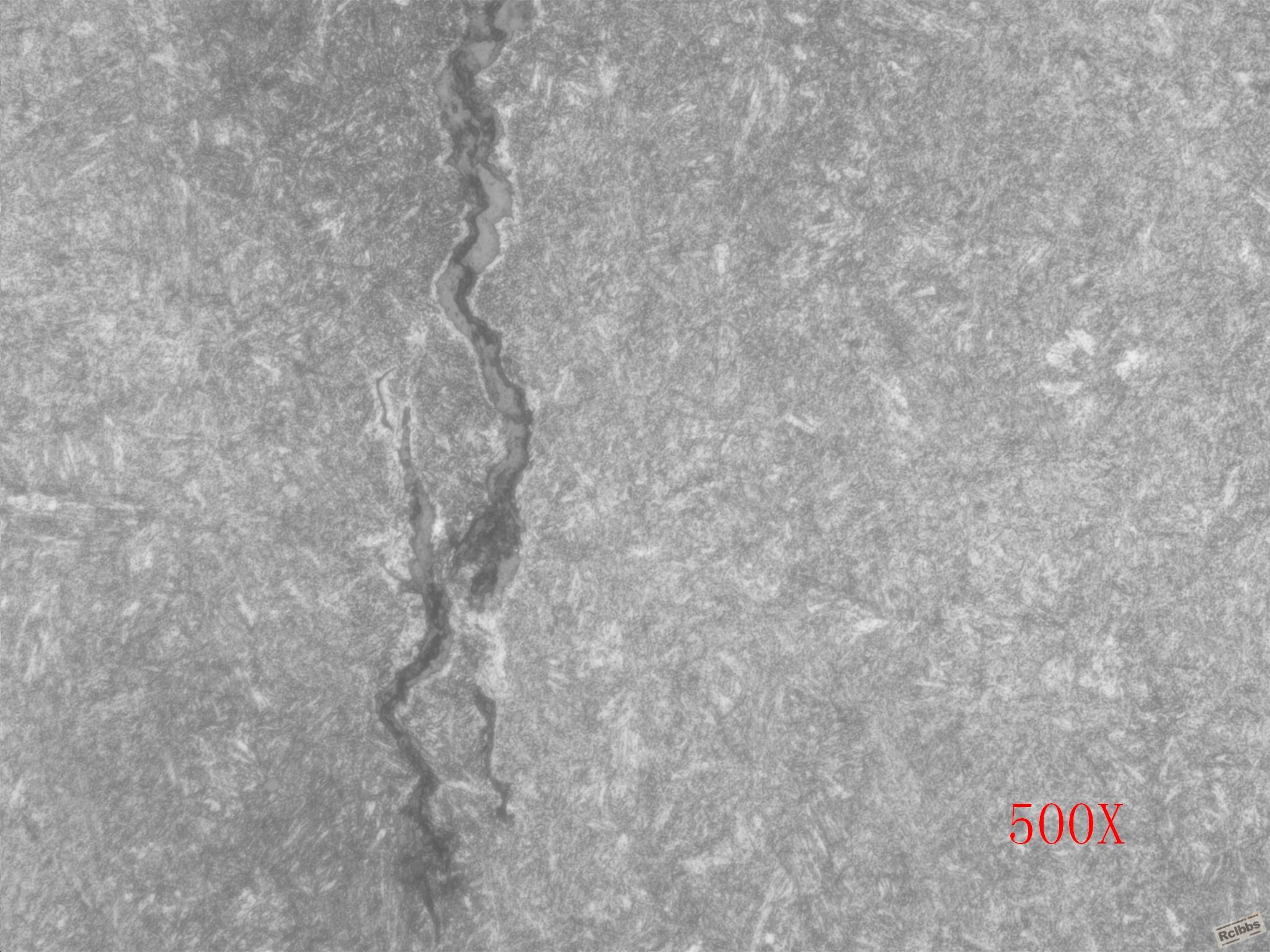

看显微组织,应是回火索氏体,热处理工艺为调质,裂纹内的氧化铁是高温回火产物。

表面脱碳明显 裂纹缺口耦合性几乎没有,说明裂纹产生在高温处理之前
看组织还是挺细腻的,也没有局部偏析。但是没有看到完整的裂纹。
lz最好发一个裂纹端的图,裂纹端非常重要!

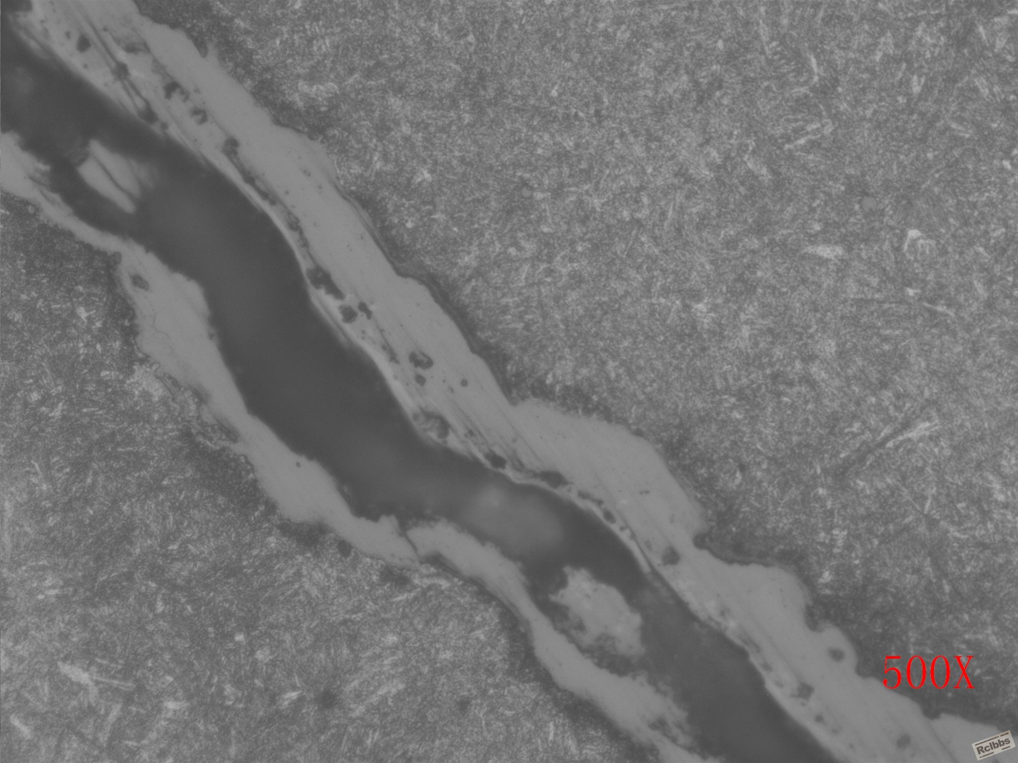

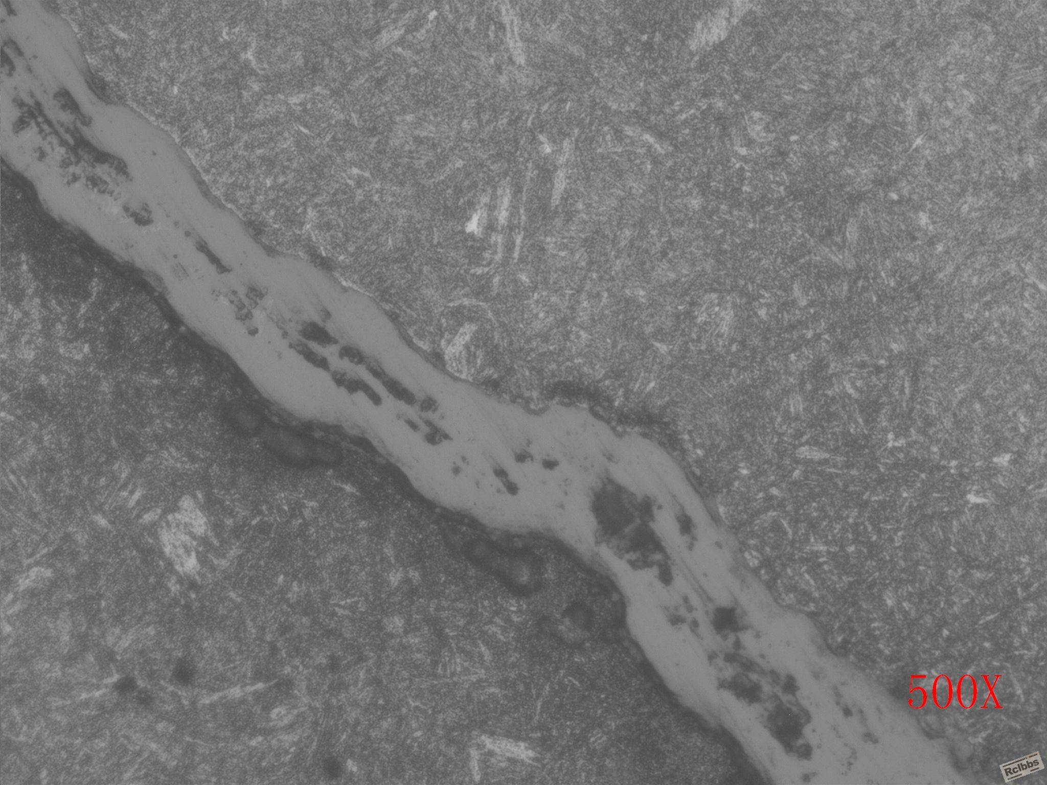

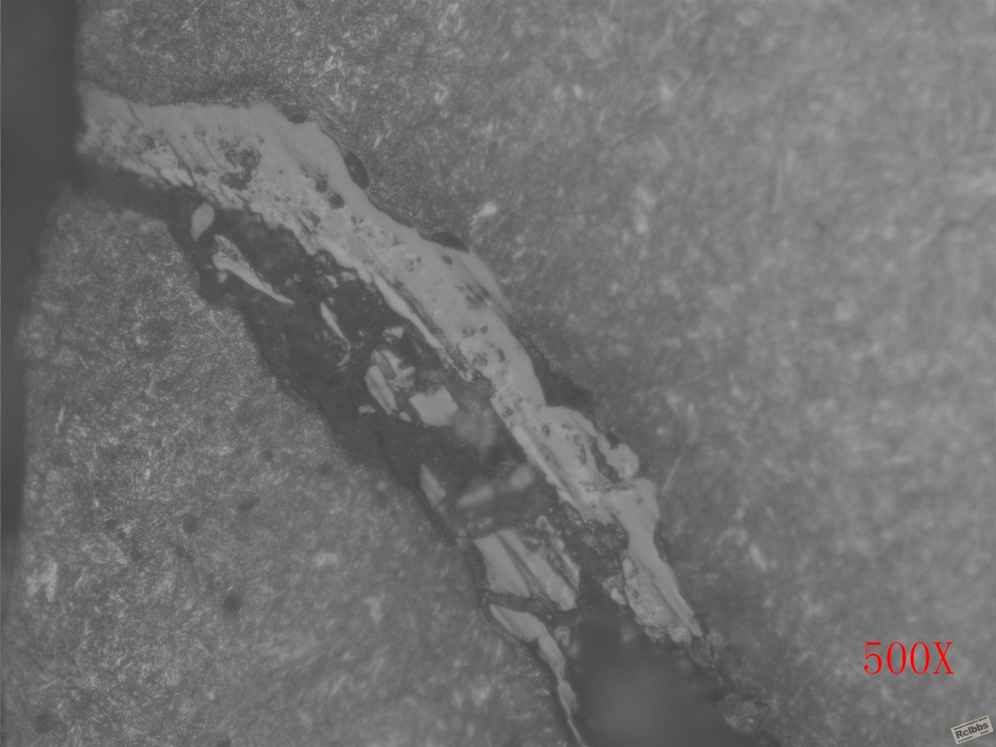

材料:42CrMo,热处理工艺:在多用炉中加工,860℃保温2.5h,有设定碳势0.4%,淬好富顿K油。产品客户在机加工时发现有裂纹,切割裂纹部位做金相图片如下。
发表于 2013-5-24 12:39:29 | 显示全部楼层
从裂纹形态看个人意见是材料本身有缺陷,在热处理后进步开裂;请在裂纹心部材料中打个显微硬度查验看有否变化;是否查看过材料有夹杂物之类

表面不确定是脱碳严重还是前加工中夹入或产生的氧化物,但感觉是氧化物的可能性更大一些。。。
热处理前的加工工艺是什么?
尾部感觉参考的意义小一点啊,可能是前边出现裂纹了,淬火后裂纹发生扩展了

所谓缺陷,是否其他夹杂物存在,氧化物是否超标等,还有材料原始工艺不当引起缺陷
我说的是在裂纹内部打个显微硬度呢,是参考一下,其他硬度值的变化,是否有其他组织成分在内的变化

热处理前的工艺我不太了解,因为我们是外协加工厂家。我的感觉是锻后余热正火,因为工件比较大,有50多公斤。

应该不是热处理问题,裂纹和缺陷部分金相显示为过热组织,属于晶界过烧现象
