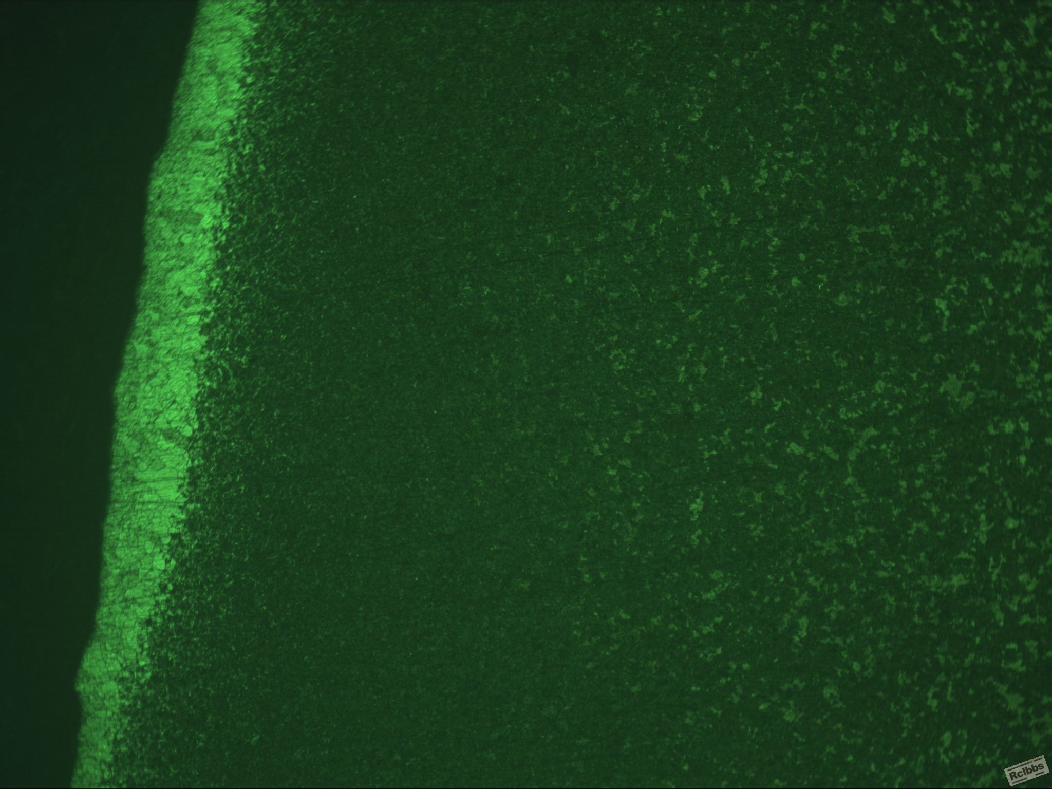

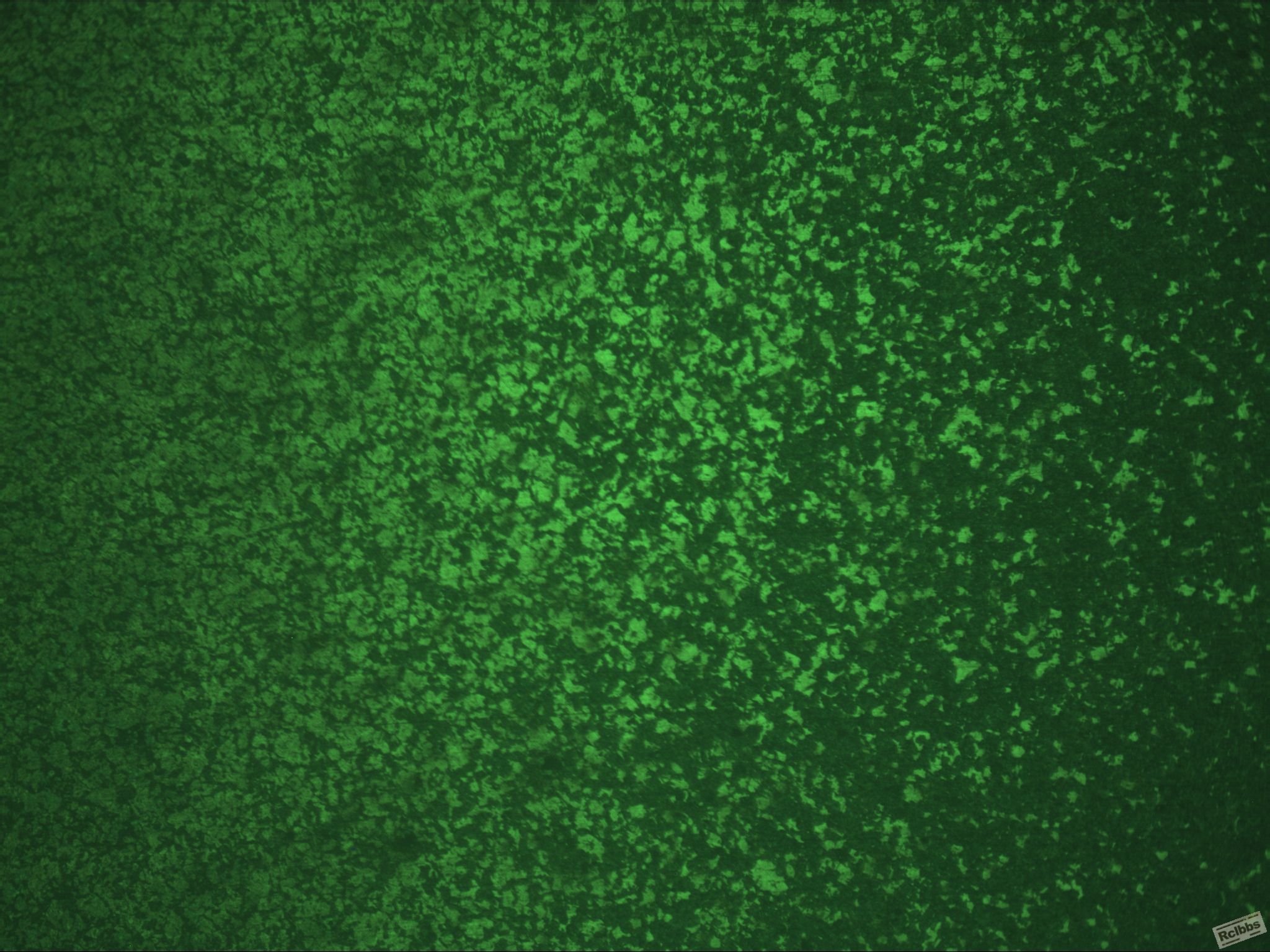

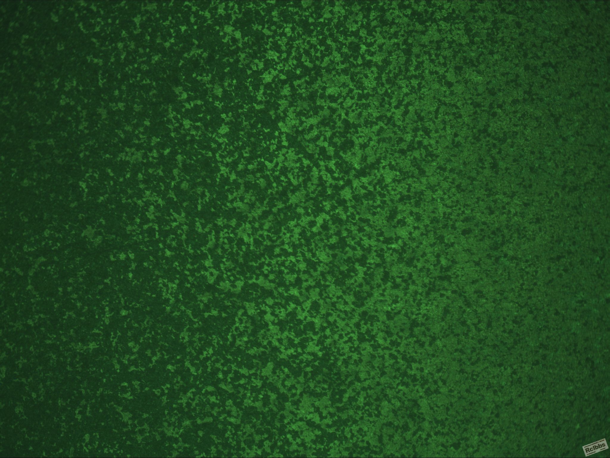

    工件:53钢销轴,直径30mm,长度130mm;
    加热设备:4kw实验用箱式炉;
    加热温度:780℃;
    保温时间:70min;
    淬火介质:无机盐类淬火介质,最大冷却速度246℃/s,300℃冷却速度96℃/s
    采用亚温淬火工艺,想要使工件表面硬度在HRC42-45,实际淬火出来表面硬度仅有HRC32,后将工件于距断面一个直径处切开,看了横截面的金相,金相照片如下,通过金相观察,截面上有类似逆硬化的现象。表层脱碳,次表屈氏体(硬度HRC35),再向里为马氏体+网状屈氏体(硬度HRC54),再向里(心部)为屈氏体+少量网状铁素体(硬度HRC32)。以下3张图片在工件上的顺序为外表面至近心部。
   200X
   200X
   200X

发表于 2013-5-26 08:01:36 | 显示全部楼层
第一张图片脱碳了吧。
发表于 2013-5-26 16:42:19 | 显示全部楼层
刘武乐 发表于 2013-5-26 08:01
第一张图片脱碳了吧。
同感,第一张图很有脱碳的嫌疑。

 楼主| 发表于 2013-5-28 08:13:20 | 显示全部楼层
第一张图片脱碳了吧。
是脱碳,箱式炉加热的,肯定会脱碳的。
签到天数: 108 天
发表于 2013-5-28 08:39:49 | 显示全部楼层
enson 发表于 2013-5-28 08:13
是脱碳,箱式炉加热的,肯定会脱碳的。
脱碳表面硬度会低,你说的逆硬化应该是逆淬吧。会出现表面硬度低的情况。
 楼主| 发表于 2013-5-28 10:11:57 | 显示全部楼层
刘工,你好,关键是表层存在3-4mm左右的硬度低的区域,这个应该和表层脱碳是无关系的,你觉得呢?

心血来潮,行不行,呵呵
发表于 2013-10-3 22:45:54 | 显示全部楼层
enson 发表于 2013-6-8 22:14
心血来潮,行不行,呵呵
行的  让他脱碳就是了   脱碳少点就能达到  脱碳多了 硬度就更低了  你这脱碳层多深? 知道吗?
