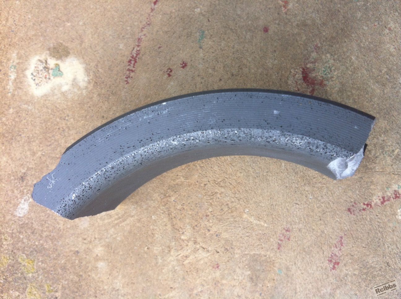

正常车加工后,经淬回火后,发现几件倒角处有黑点现像,请问各位专家是什么原因造成的?

材料是否酸洗过?还请楼主说明详细状况

 楼主| 发表于 2013-5-27 09:57:20 | 显示全部楼层
紫琅人 发表于 2013-5-25 21:14
材料是否酸洗过?还请楼主说明详细状况
您好,高工,工件是酸洗过的。

发表于 2013-5-27 11:22:04 | 显示全部楼层
车完后为什么要酸洗啊

 楼主| 发表于 2013-5-27 13:34:36 | 显示全部楼层
小小学生 发表于 2013-5-27 11:22
车完后为什么要酸洗啊
是经淬火回后酸洗的
小狐狸的梦 发表于 2013-5-27 13:34
是经淬火回后酸洗的
我想是检验材料是否有淬火裂纹才酸洗的吧

发表于 2013-6-3 16:44:24 | 显示全部楼层
车完后为什么要酸洗啊
车完后酸洗 原因一定是工件表面有锈蚀
淬火后酸洗 一个是检查裂纹 另一个就是表面有锈蚀
这个点怀疑 酸洗时间长了,热酸洗的 温度也不低吧
是经淬火回后酸洗的
请翻个面换个角度拍个照就有定论了。。。。

发表于 2013-6-4 09:26:47 | 显示全部楼层
酸洗一般是磨加工后检查烧伤的,淬火回火后一般是不要进行酸洗的,除非是有特殊的要求。

发表于 2013-6-4 16:27:17 | 显示全部楼层
有特殊要求的应该也是冷酸洗吧?也就是所谓的明化!不会是热酸洗!
发表于 2013-6-5 19:34:19 | 显示全部楼层
没事去做热酸洗。。。一般冷酸洗就能满足了吧
