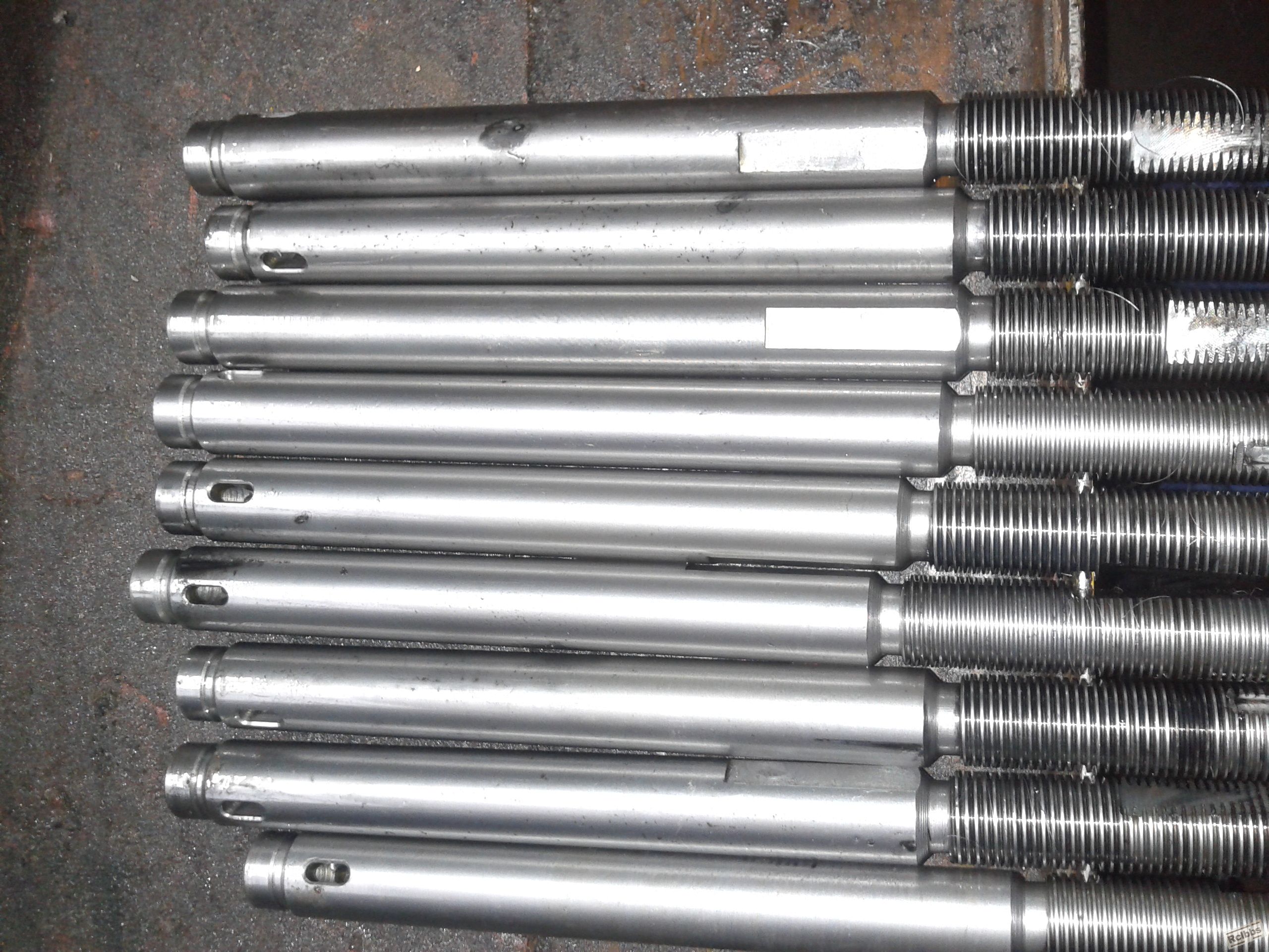

发表于 2013-6-2 15:14:58 | 显示全部楼层
请大家欣赏一下我单位的淬火工件  没回火之前

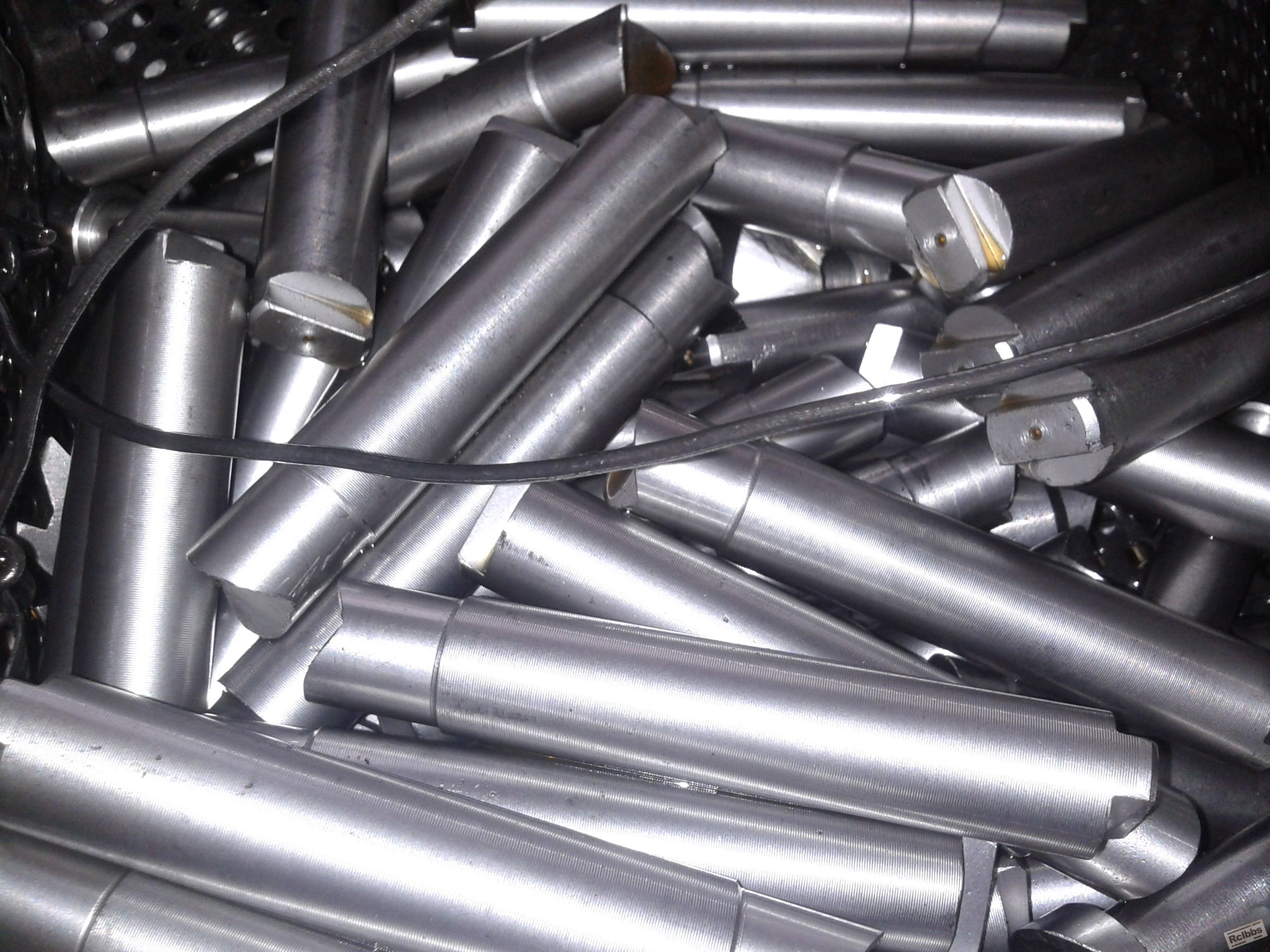

发表于 2013-6-2 15:17:09 | 显示全部楼层
这张也是装在筐里 整体淬火的 还大家多多指教
