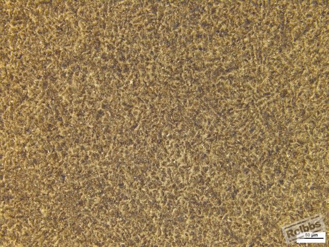

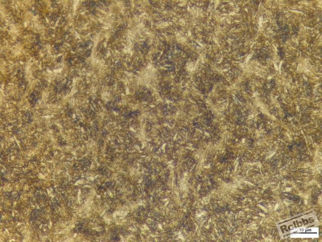

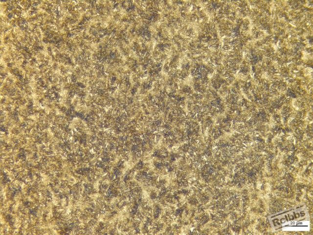

发表于 2013-5-29 08:11:49 | 显示全部楼层
照片?我也是做弹簧的,我发几张上来,你看看是不是这个啊。心部200x心部500x心部1000x
 楼主| 发表于 2013-5-29 13:02:31 | 显示全部楼层
对的对的,就是这样的

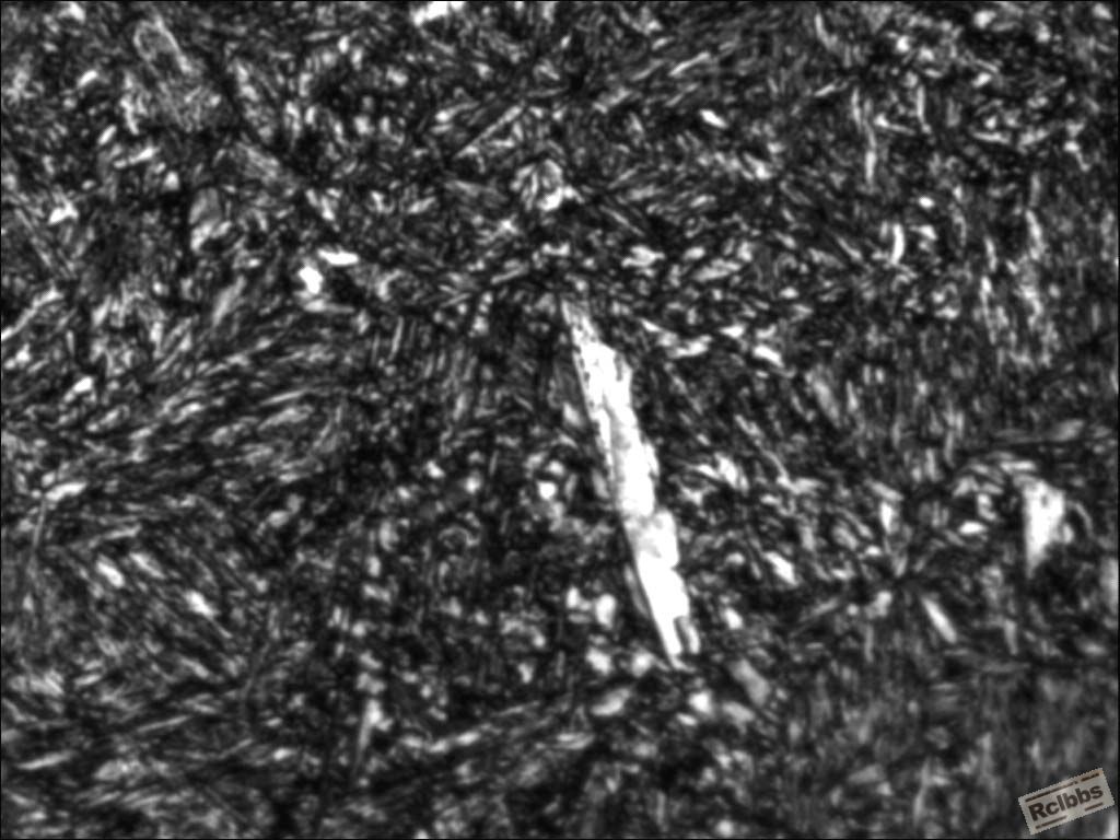

 楼主| 发表于 2013-6-1 17:52:27 | 显示全部楼层
请问图中的白色是什么组织,有人说碳化物偏析,但是该材质是亚共析钢,不应该有碳化物啊,除非原材料偏析比较严重

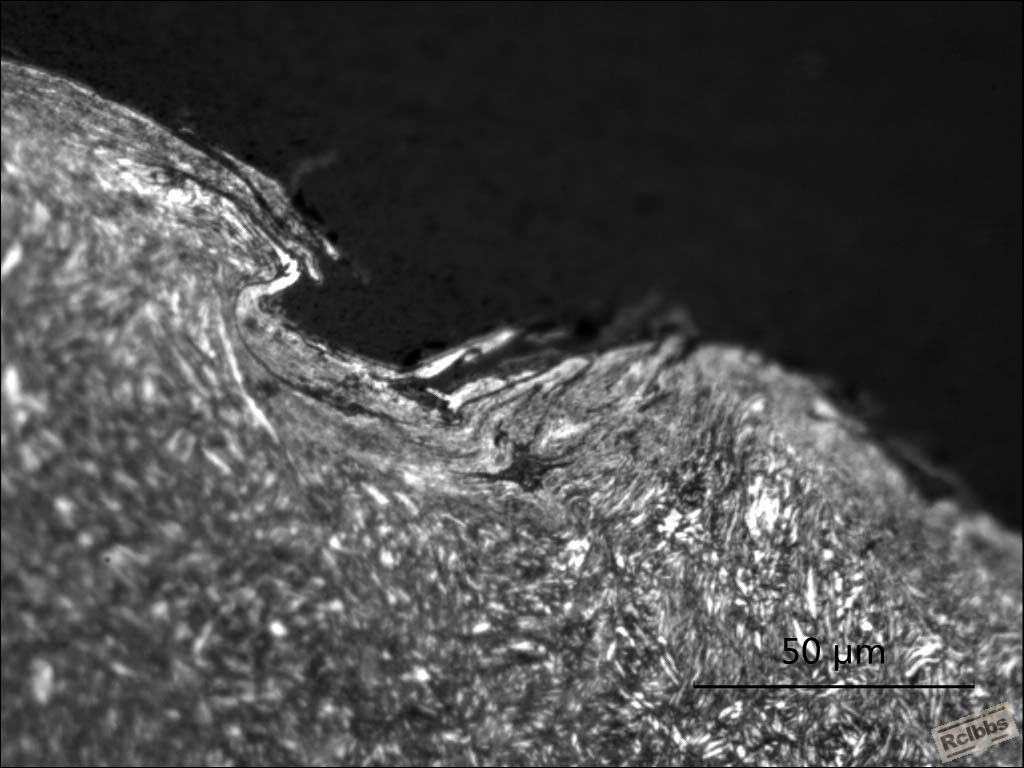

 楼主| 发表于 2013-6-1 17:53:34 | 显示全部楼层
表面有一凹坑,貌似不像表面喷丸造成的,这个是疲劳断裂的原因吗

发表于 2013-6-3 11:14:27 | 显示全部楼层
枝晶偏析。~~~~~~~~~~~~~~~~。你那个大块的白色组织不是碳化物,是板条马氏体回火后的组织。

发表于 2013-6-4 19:40:05 | 显示全部楼层
jokyplpl 发表于 2013-5-29 13:02
对的对的,就是这样的
我以前也在问这个是什么,我还怀疑是冷却速度那些问题,因为只出现在心部。现在几乎可以肯定的说是偏析问题。弹簧拉拔钢材几乎都有的现象,我曾经去过材料厂家问过这个情况,他说是没法消除的,都存在这种情况。我说可以不可以延长保温时间均匀成份,但是这样又会造成晶粒粗大。

发表于 2013-6-4 19:42:03 | 显示全部楼层
jokyplpl 发表于 2013-6-1 17:52
请问图中的白色是什么组织,有人说碳化物偏析,但是该材质是亚共析钢,不应该有碳化物啊,除非原材料偏析比 ...
个人估计是制样的问题。
 楼主| 发表于 2013-6-6 20:52:13 | 显示全部楼层
清霜 发表于 2013-6-4 19:42
个人估计是制样的问题。
不是呀,其他区域也出现类似的组织,不好理解。
