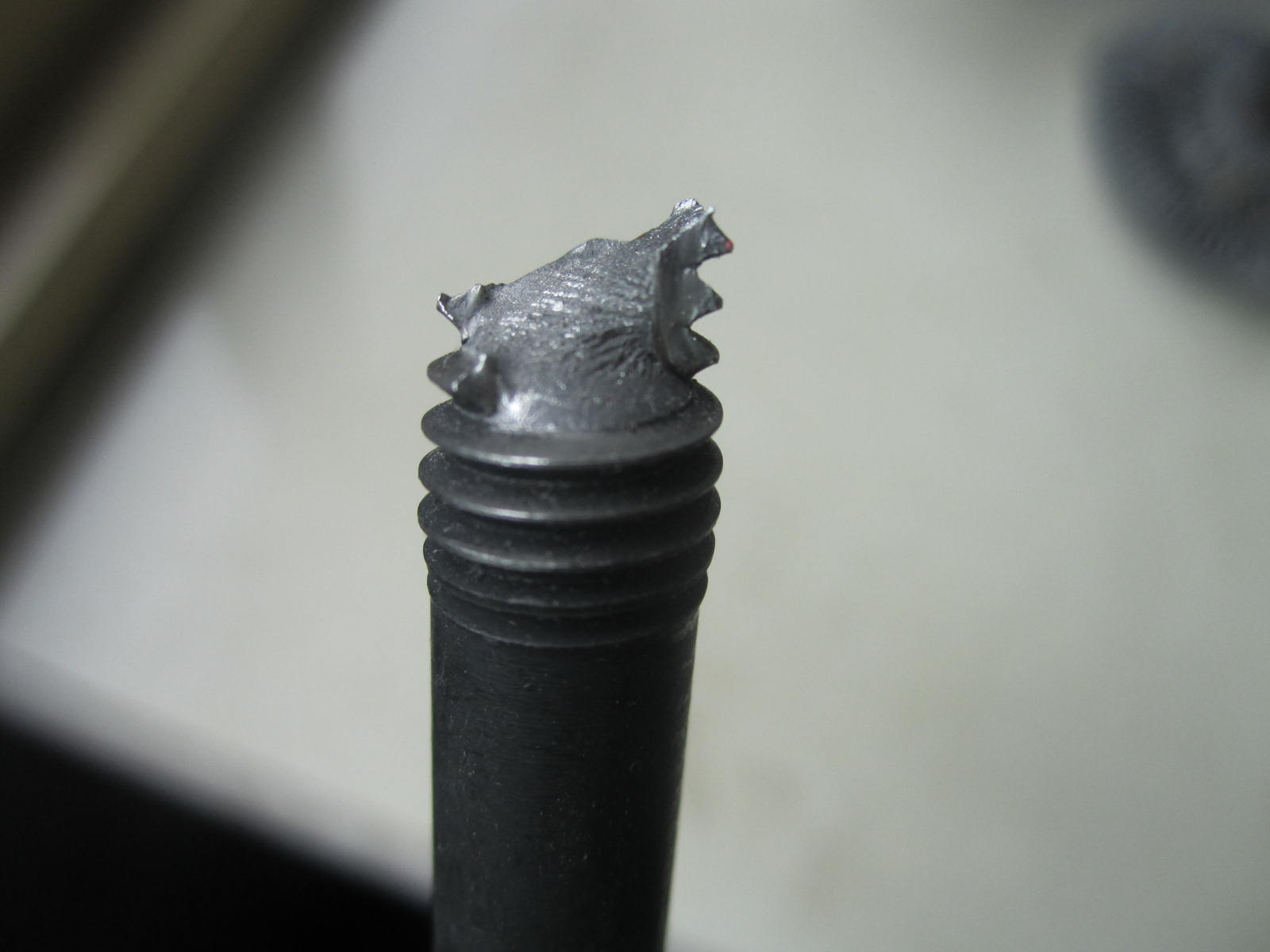

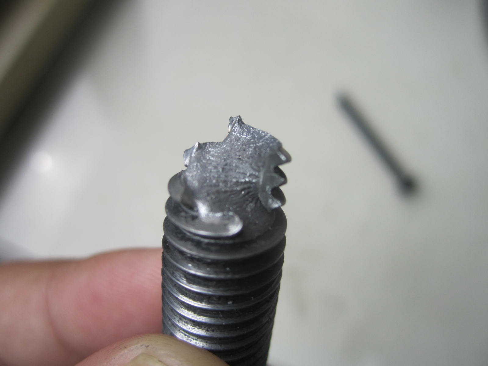

42CrMo4螺栓断口。先放个断口图,大家来瞅瞅。
我心飞翔eric + 5 感谢上传!
 楼主| 发表于 2013-5-29 10:43:48 | 显示全部楼层
提出本人疑惑,竖直的螺栓断口源是怎么形成的,未见明显的缩颈。
发表于 2013-5-29 10:52:34 | 显示全部楼层
  这是一起以原始裂纹为源头的断裂事件,重点取样查看竖直的螺栓断口源表面情况,是否存在脱碳或其它异常现象好做进一步分析判断。

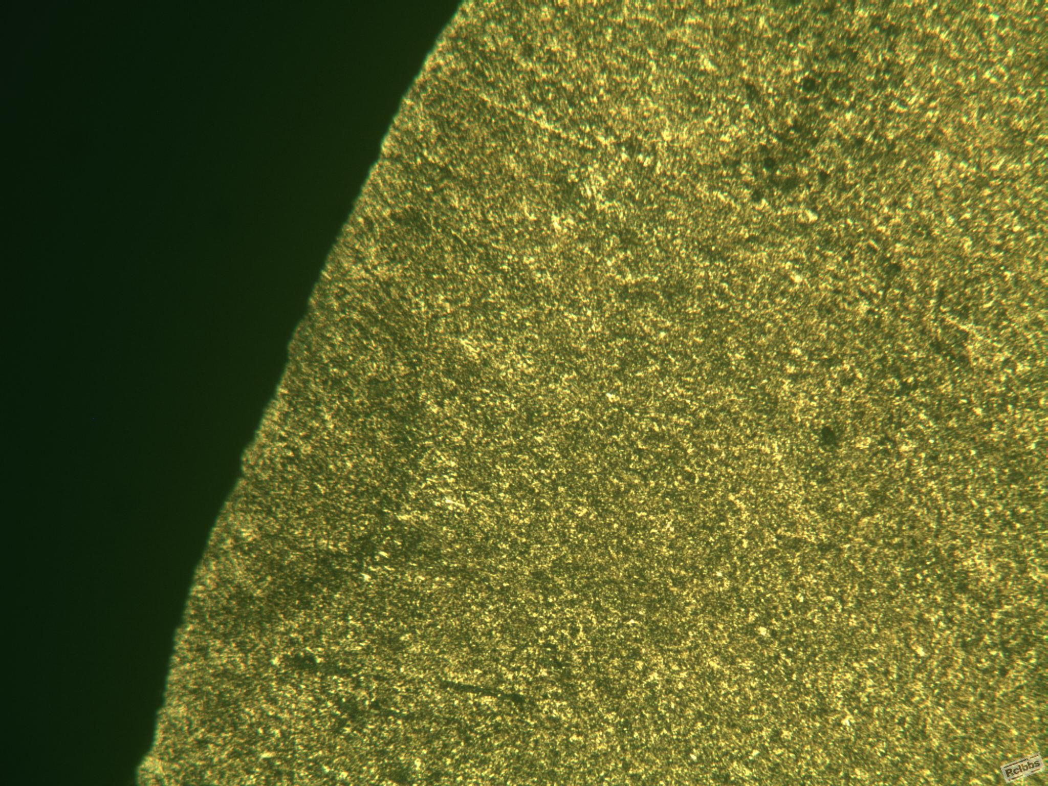

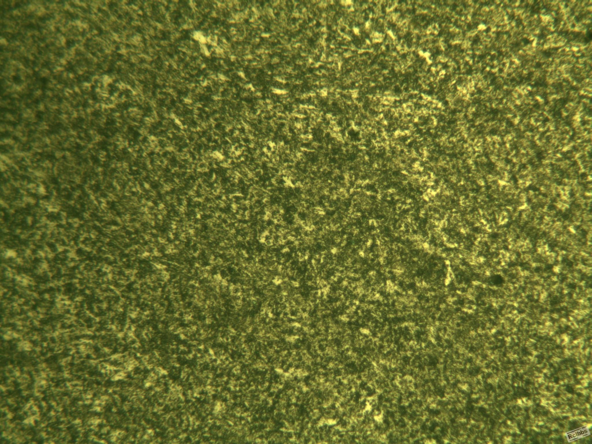

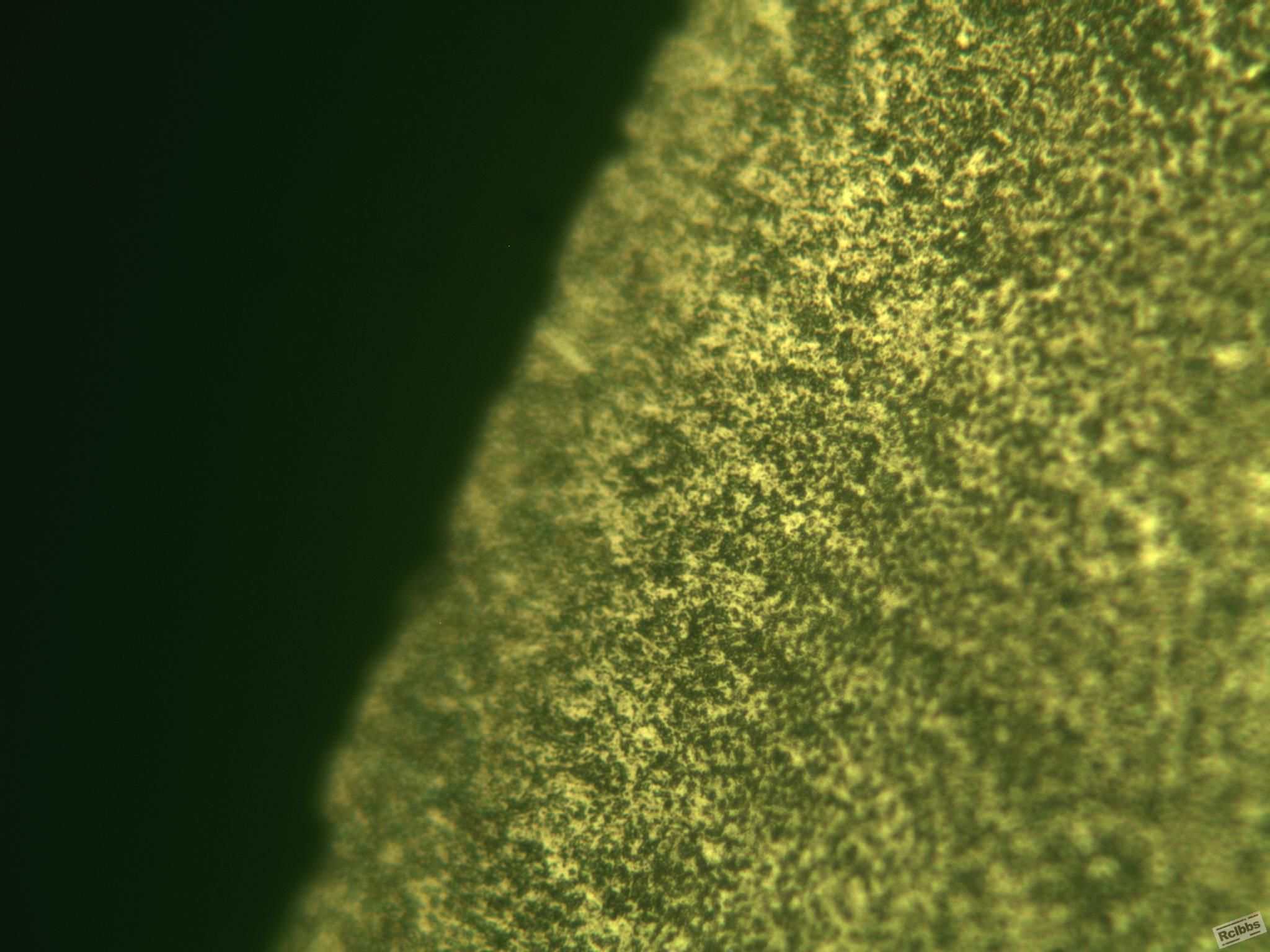

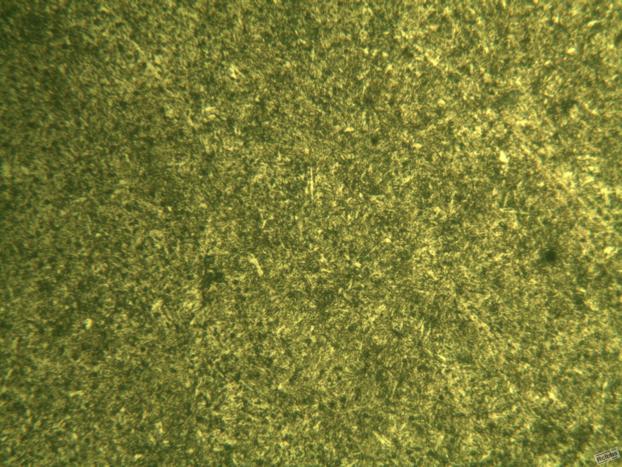

 楼主| 发表于 2013-5-29 15:21:19 | 显示全部楼层
上图了,

发表于 2013-5-30 10:21:53 | 显示全部楼层
楼主是考验大家吗,为什么不介绍一下使用受力情况,螺栓一般是受拉力,你这个是扭。什么使用工况?
金相组织是取在竖直断口部位吗?竖直部分断口应该拍得更清晰些?
 楼主| 发表于 2013-5-30 11:12:28 | 显示全部楼层
金相组 ...
当然不是考验大家,是求教。。。。螺栓不是断口取样,是避开了横截面取样,貌似有部分脱碳,但不是全脱碳,不知道对不对
