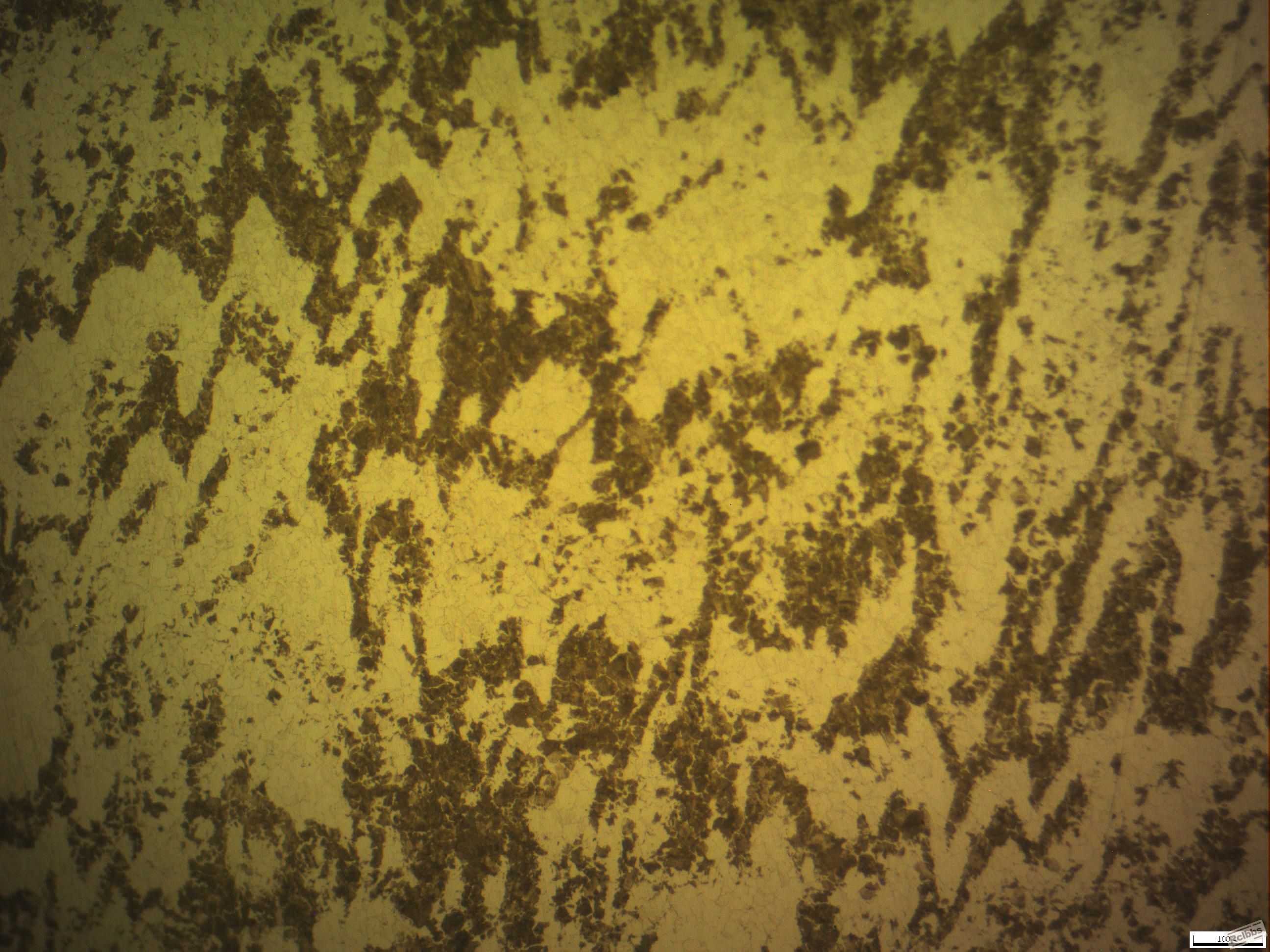

[求助] 帮忙分析一下等温正火组织,怎么评级?

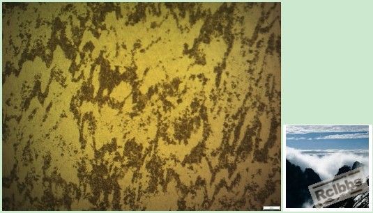

补上组织图片,等温正火的20CrMoH材料。

发表于 2013-5-31 11:28:01 | 显示全部楼层
试样没做好,没洗干净,有点像油脂,不能妄下评论
发表于 2013-5-31 11:30:31 | 显示全部楼层
猜测是取得中间部位,温度没降下来,带状没有改善
发表于 2013-5-31 11:34:36 | 显示全部楼层
敢问楼主是否工件比较厚?还有表面的组织应该不是这样的吧?
发表于 2013-5-31 11:37:32 | 显示全部楼层
四不像啊,建议楼主重做试样

图面偏黄色是因为显微镜的问题。

取样是取得锻坯边上的位置,而且工件并不大。
发表于 2013-6-2 10:12:17 | 显示全部楼层
用的什么工艺,具体说下吧

试样处理是时抛磨受力太大了,或者是你跳过了几道砂纸,求快了。表面产生了微变形,正常做下来,也就4级的样子。

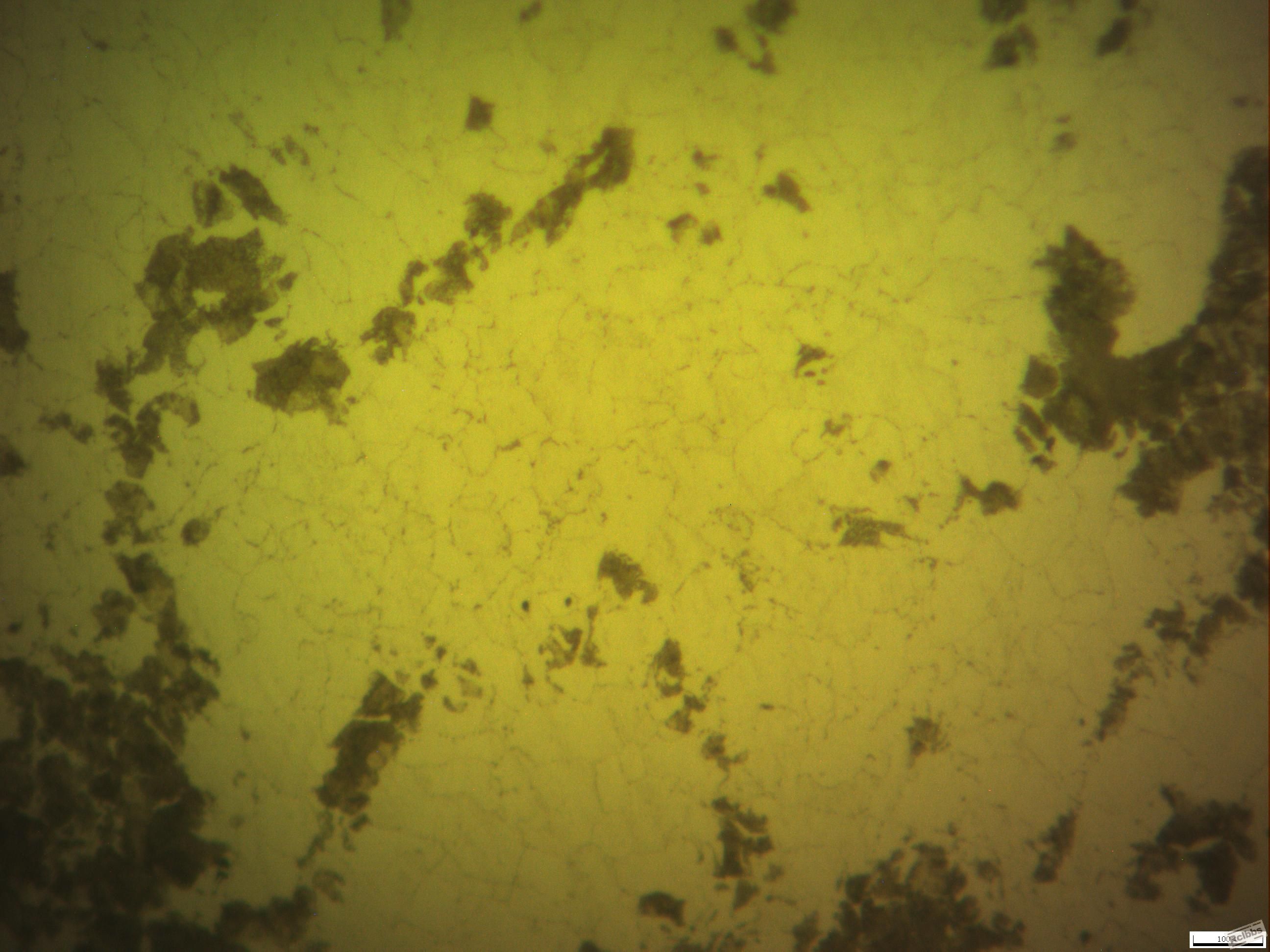

     首先评价第二张图取样位置没有代表性,铁素体这么多显然是表面脱碳层的组织。第一张铁素体过分聚集反映材料锻造比不够,枝晶偏析没有在锻造当中消除,加上热处理奥氏体化程度不够或根本就没有真正奥氏体化,锻造形成的偏析现象没有纠正。

腐蚀不到位,请重新制样。

供应商的毛坯,我们也不知什么工艺。
 楼主| 发表于 2013-6-6 16:59:19 来自手机 | 显示全部楼层
已重新制样检测,组织还是这样,确认不是制样的问题,求高手解答。。。
发表于 2013-6-6 18:28:15 | 显示全部楼层
     这就是锻造形成的组织状态。其一:锻造变形晶粒没有改变;其二:铸造钢锭的偏析没有在锻造当中消除,更没有在正火期间改善组织均匀性。图片上组织可以定义为未正火状态(即便走了正火工序没有起到作用也是未正火组织)!
