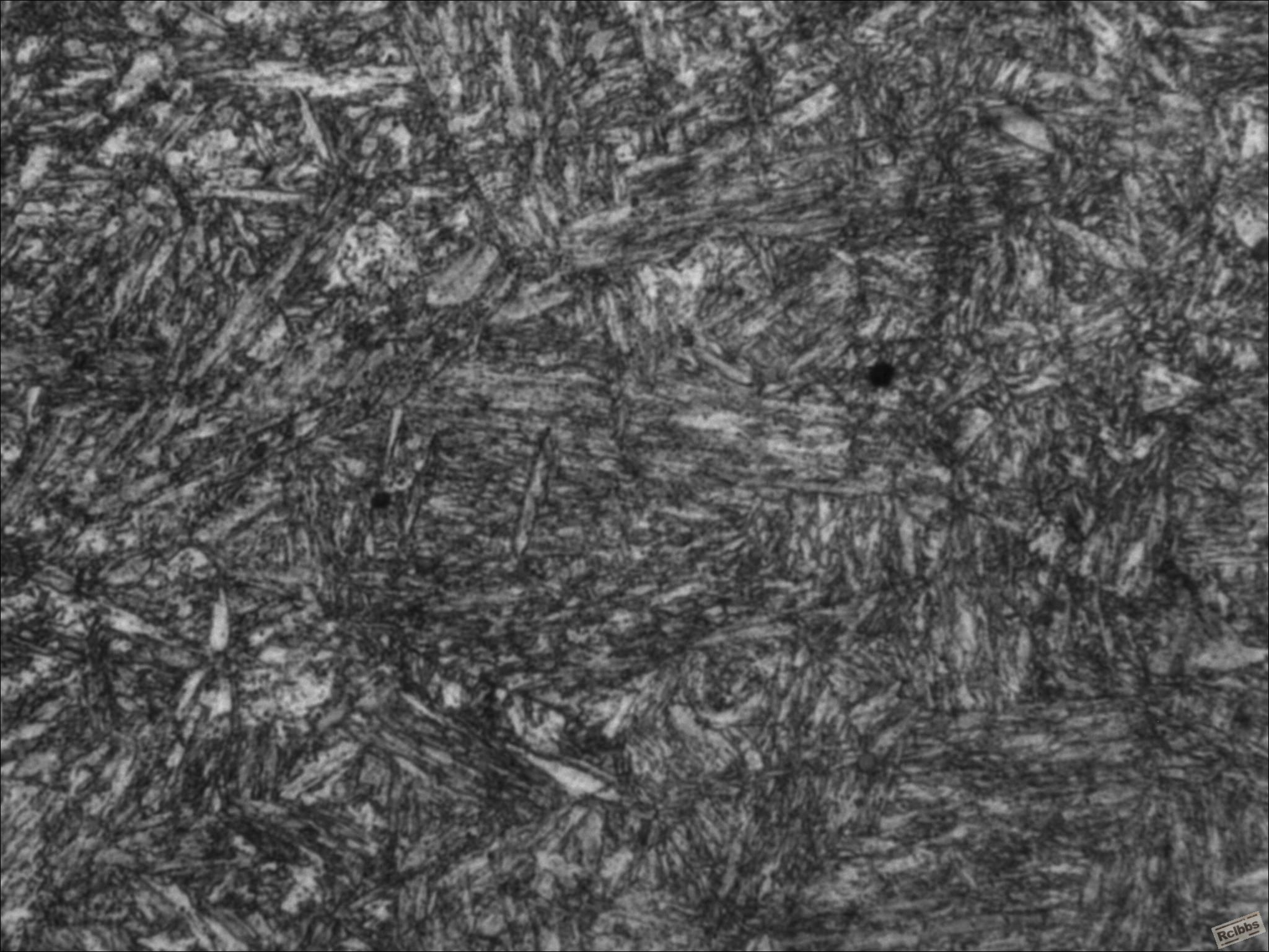

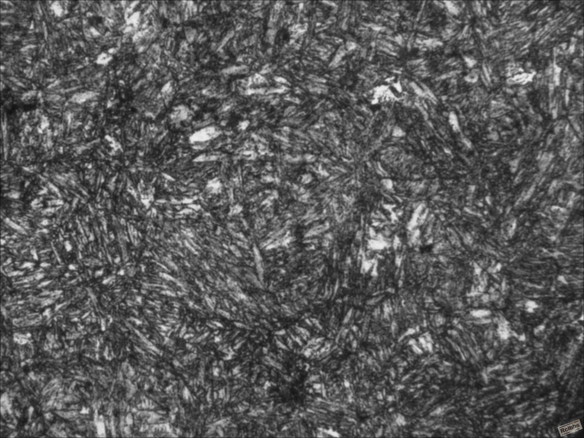

那您帮我分析下这两张图片的组织。。。这是880-930度淬火两个半小时,580左右回火三个半小时的金相组织

发表于 2013-6-3 21:25:37 | 显示全部楼层
如果不是心情好,才不回答呢。你了个去,挖个坑让谁跳啊,材料都不说,残奥都出来了,想干吗。这论坛就是这样垮的,拉帮结派,人身攻击。

发表于 2013-6-3 21:29:15 | 显示全部楼层
不好意思,没注意还是楼主,你这个倍数低了点,如果是亚共析钢,我看应该是下贝氏体和保持马氏体位向的屈氏体
