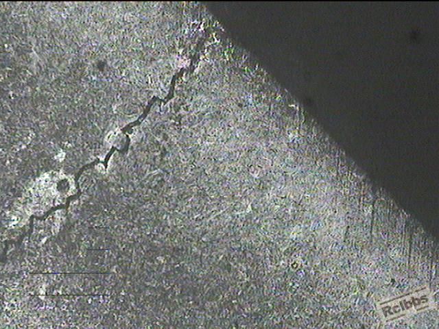

[讨论] 各位大侠帮忙看看这个裂纹,个人认为淬火裂纹.操作工死活不承认~~~

好标准的淬火裂纹。哈哈哈
发表于 2013-5-31 19:56:32 | 显示全部楼层
有淬火裂纹也不一定是操作工的吧,好歹也要描述清楚,他是否错误操作?怎样操作的?

产品活塞销   材料20Cr  强渗910  淬火温度835  油温100   就知道这么多啦

楼是怎么确定是操作工的问题呢?操作工是是一个执行者,难道他们没按工艺执行,私自修改工艺了?来自: Android客户端

典型的淬火裂纹----------------

这个工艺如果尺寸不是太复杂的零件不会裂纹的

表面白色的是网状渗碳体吗?

真不能这么武断的就认为是操作工的责任,就因为两边没有看到异常组织吗

   仅这么一张连周围组织都表现不清楚的裂纹图片,就能够肯定这开裂是热处理操作者造成的?须知油冷却的渗碳淬火件是不容易开裂的,由于与心部低碳马氏体比容差异表面是存在压应力的,哪怕形状比起你这个活塞销还复杂多的也不易开裂。
   请问这个开裂的活塞经过磨削加工了吧,提醒你用科学态度,正确方法仔细分析最终要以理服人。是淬火裂纹还是磨削裂纹要公正断案。

建议作裂纹源金相分析,看是否为材料内部缺陷造成,如;混料、材料夹杂物,锻造空洞、疏松等原因。淬火工艺没有大的问题,也不会造成这样长的裂纹。

结论确实是下得武断了一些:
1)按理,渗碳件像这样淬火是不应该淬裂的,因为表面是压应力,因此,我也怀疑裂纹另有原因;
2)楼主需要检查一下渗碳层的金相组织,特别是有无网状碳化物?碳势是否较高?横剖裂纹看看,裂纹是否发生于次表面,是否具有剥离特征?尤其是在曲率较大的销累零件上刚容易出现类似情况。

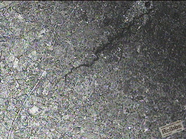

第一张图片是能看到心部的吧,而且晶界那么明显,请问是怎么浸蚀出来的啊,我就只知道饱和苦味酸+洗洁精……

渗碳淬火件一般不会出现裂纹,可能会剥落,检查组织看碳化物是否网状。

按说不会裂,油里是不是进水啦?

不是淬火裂纹。应该还有别的原因。以后别这样武断
