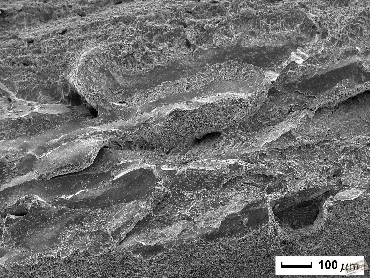

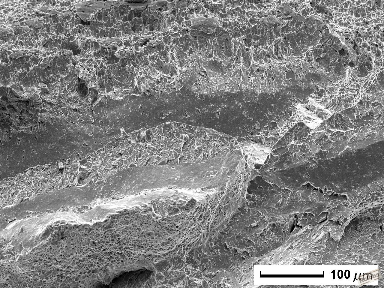

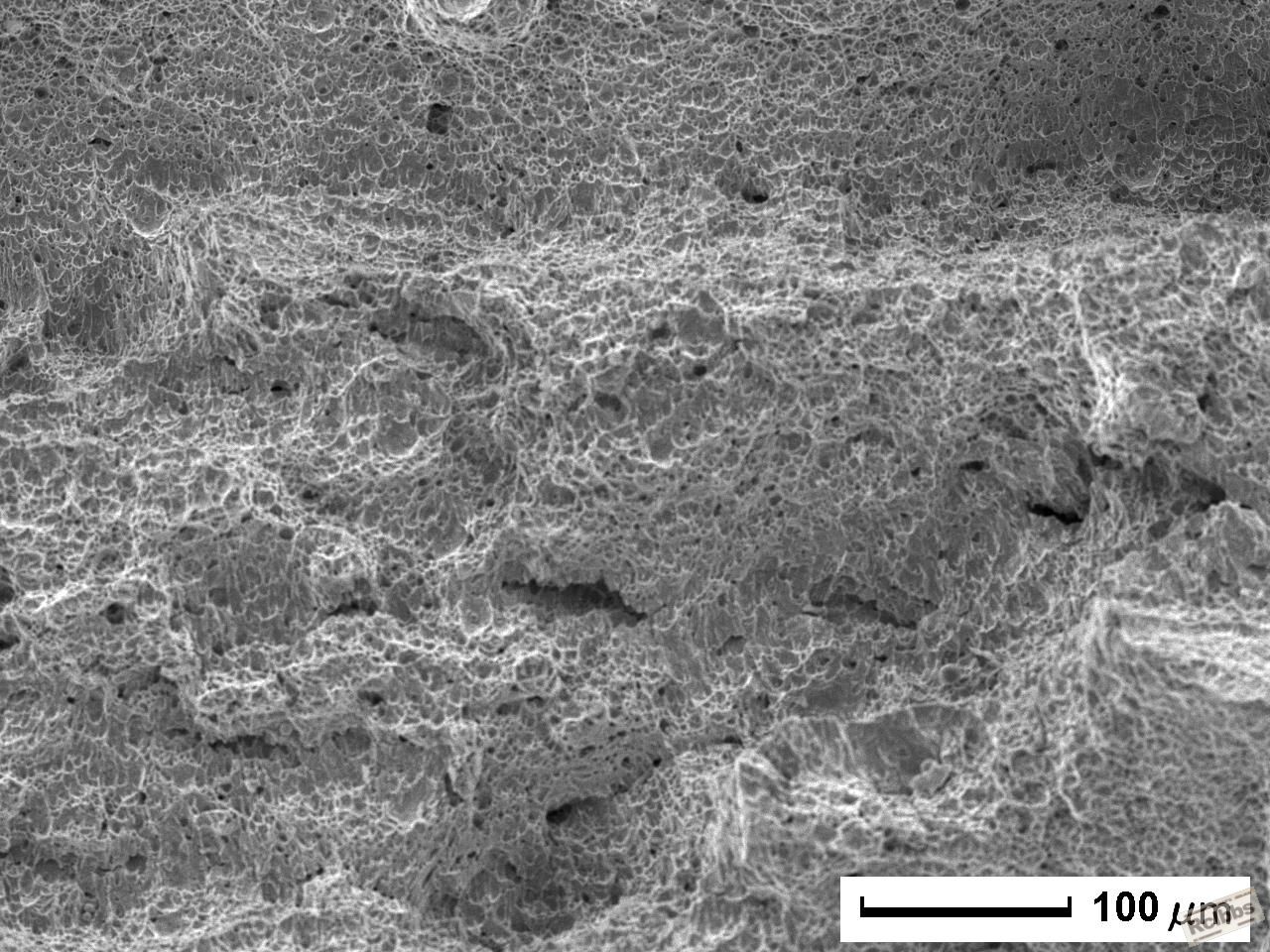

[求助] X90断口 请大神帮我分析分析

X90焊接热影响区-10℃夏比冲击 冲击吸收功为235J 三个试样中这个最高 另外两个都低于100J

第一张存在着在大空穴,要吧认为更接近于终断区。第二张基本表象基本都是韧窝状的,但在相当低的放大位数下,显示的出的韧窝形态不易分辨,如果放大的话,会看到局部准解理的正相关,符合冲击断口特征,
