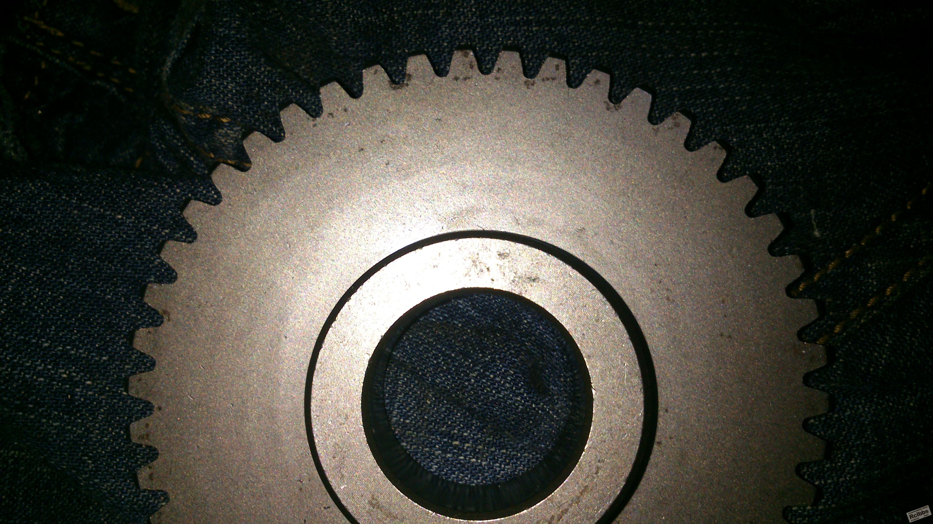

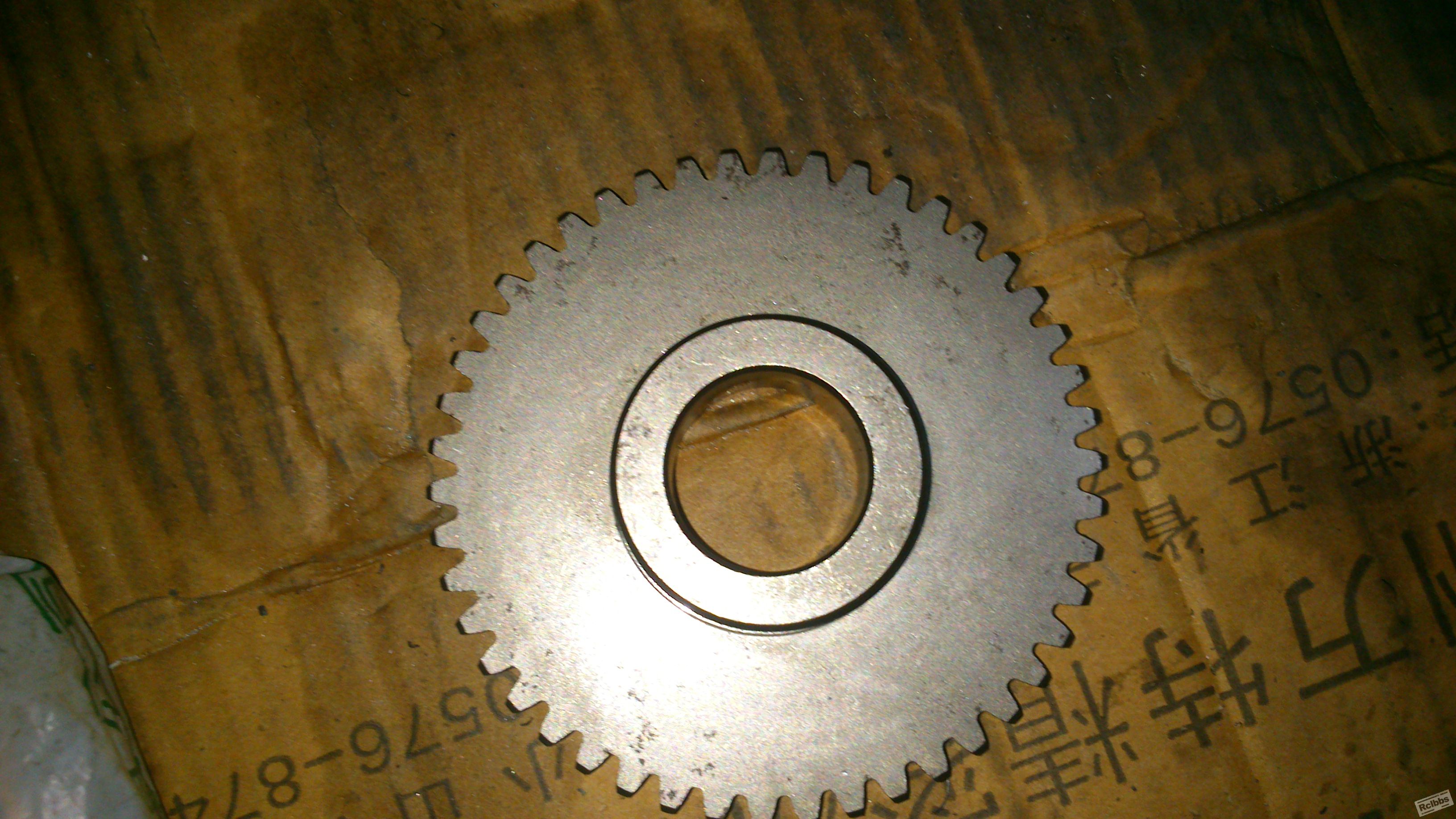

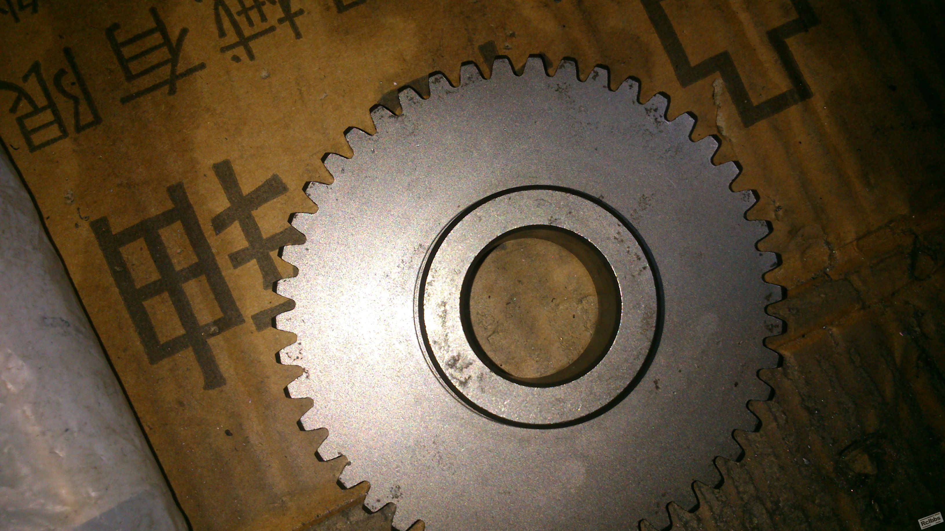

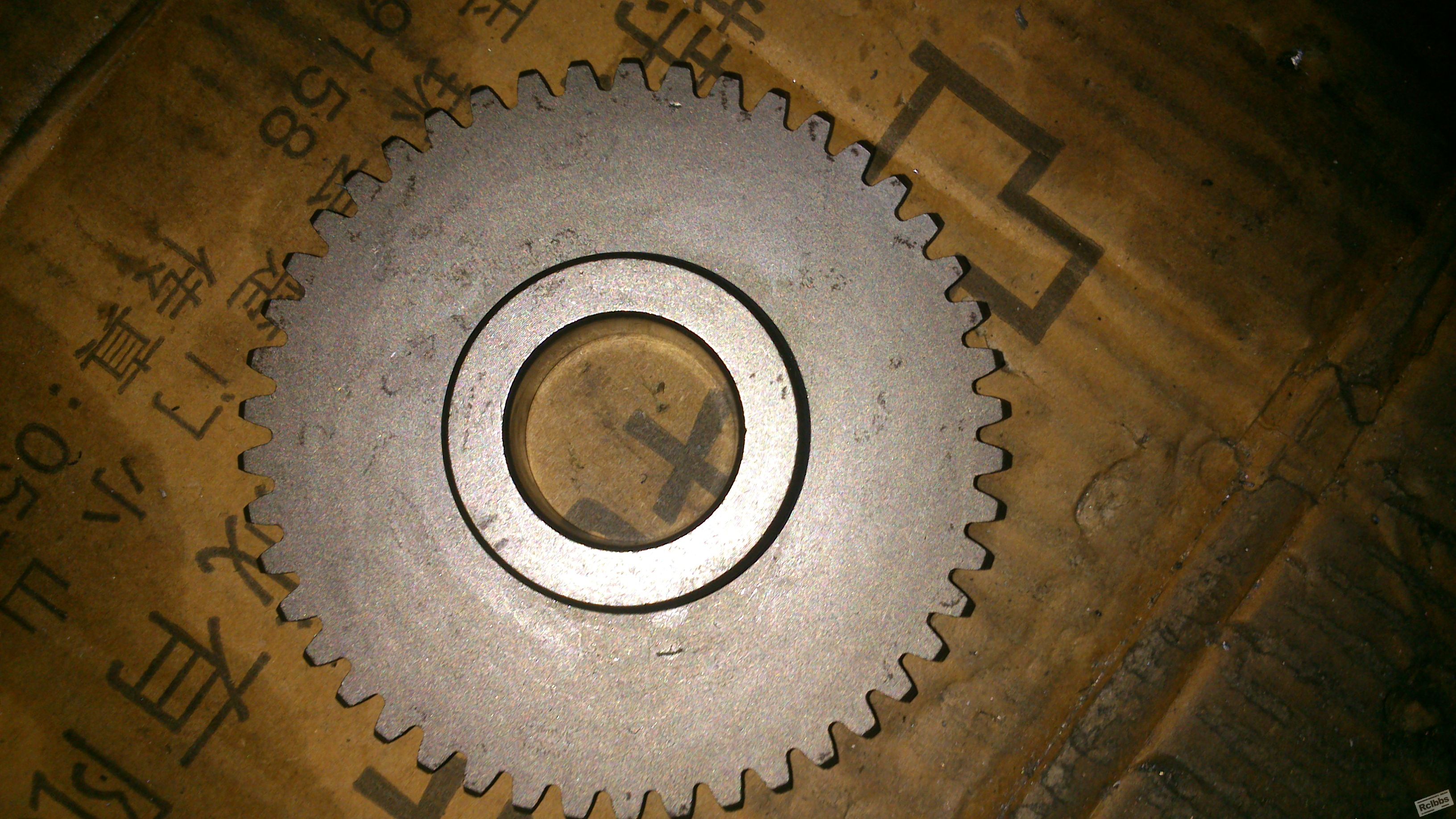

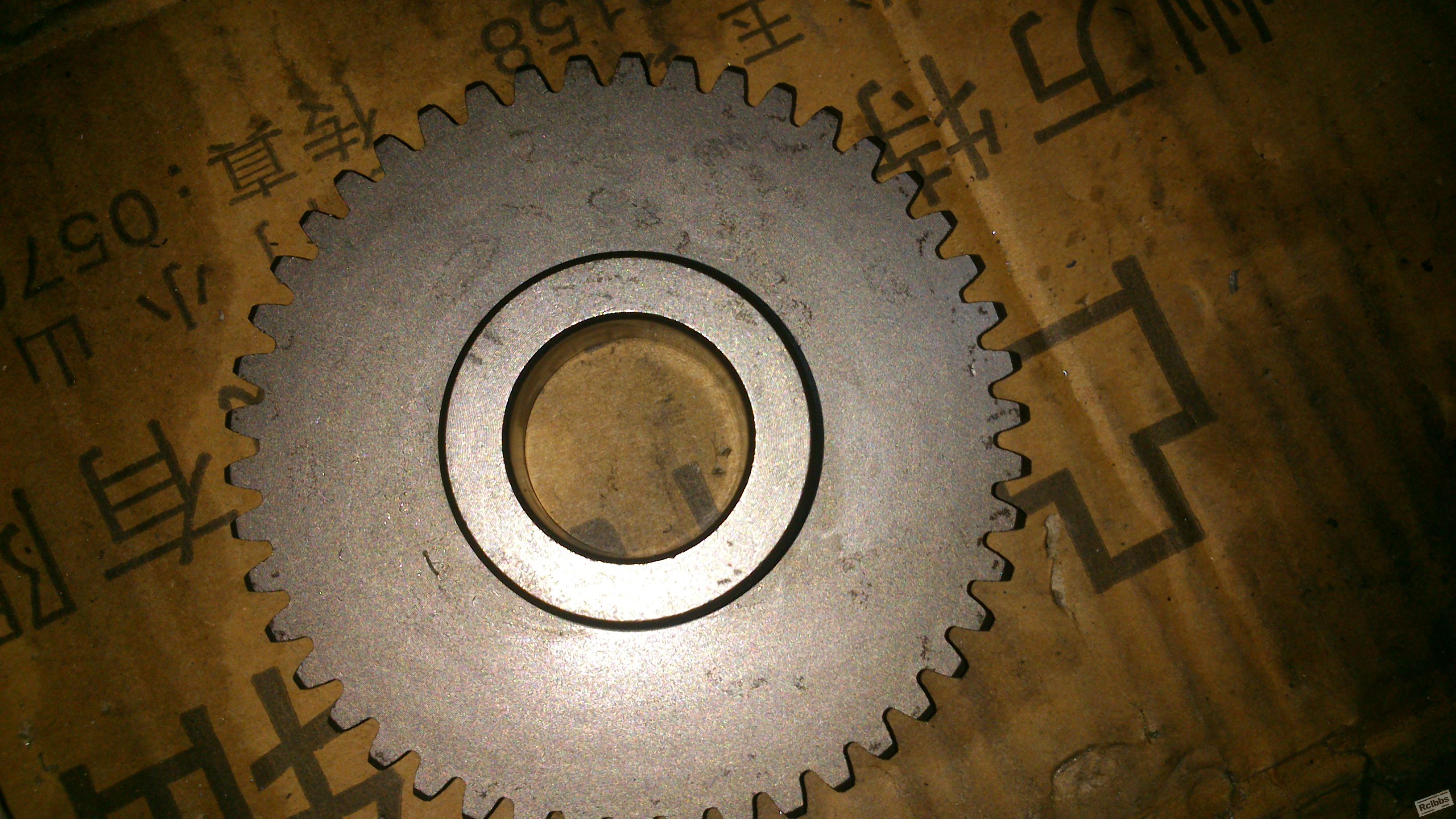

生产工艺流程:来料(没有特别仔细检查外观)-装炉-前清洗(碱洗喷淋5分浸泡3分再喷淋5分)-漂洗烘干-渗碳淬火后-清洗(碱洗喷淋5分浸泡3分再喷淋5分)-回火出炉(外观无任何锈迹)24小时后发货给客户,再隔24小时接到客户电话……别的产品没有这种问题

谢谢。我们的清洗剂不存在清洗不干净的情况。这个黑斑点抛丸抛不掉,刚抛过看不出来,一浸油就很明显
