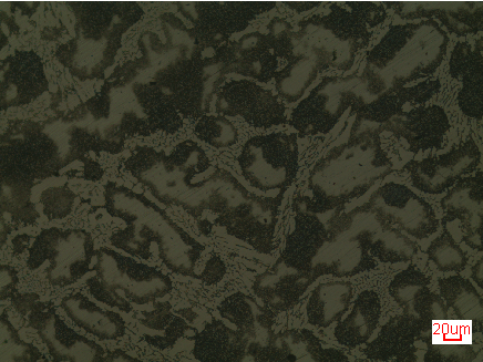

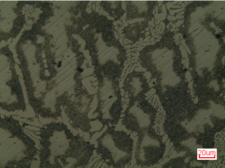

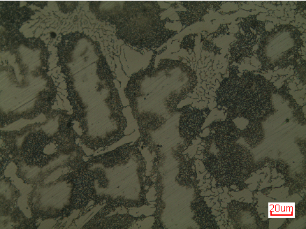

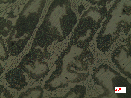

这几张图是CBCr20材质 磨煤机衬板  用4%硝酸酒精溶液腐蚀3-5秒 第一次遇上这材质 求大家帮忙看看这什么组织 ,合格不 谢谢大家了
 楼主| 发表于 2013-6-3 13:48:37 | 显示全部楼层
前3张 为400倍 第4张为200倍 希望大家帮助一下

热处理工艺是什么?包括温度、时间、冷却等情况。CBCr20是高铬铸铁,还是铸钢?没见过。能说明具体化学成分吗?还有铸件尺寸大小?
 楼主| 发表于 2013-6-4 20:30:23 | 显示全部楼层
zdw5678 发表于 2013-6-4 11:39
热处理工艺是什么?包括温度、时间、冷却等情况。CBCr20是高铬铸铁,还是铸钢?没见过。能说明具体化学成分 ...
热处理工艺还真不知道,这个是在役电厂提供的,实物是磨煤机衬板,化学成分也是网上查的也不清楚。。看图片不能分析一下组织么?金相新手 还第一次遇上这材质。。。

用了多长时间?磨机有多大?是筒体位置还是磨头位置?硬度是多少?

楼主最好还是去了解下材料的状态比较好,没接触过这种材料,就凭几张金相图片来分析确实比较难;
    再就是,你都没有状态你这么判定它合格不合格呢?

感谢提醒。已向业主反馈了,得到详细在上传

用里氏硬度计打的硬度才160-170左右 硬度很低啊 做的冲击试样 才2J 这种应该是硬度很高 韧性很差的材料

现在有可能还只是铸态的呢,而且确实很像是铸态组织,没有经过处理,硬度很低也正常吧。

你是用里氏硬度?170是什么硬度?

用里氏硬度计打的 HB 170左右。
