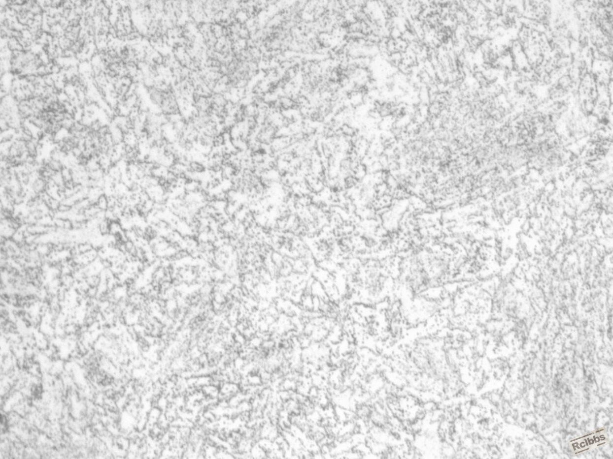

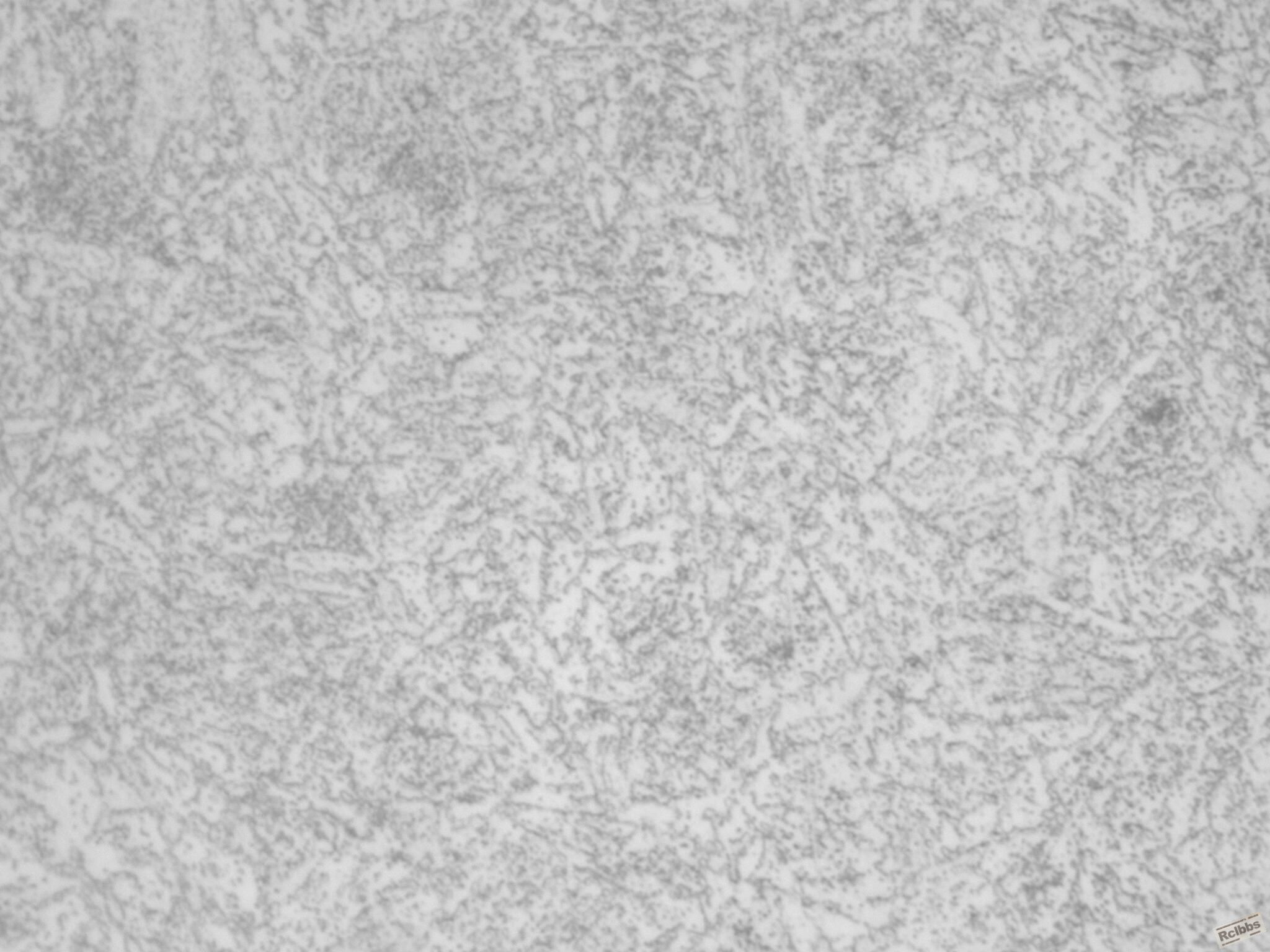

今发现一材料牌号为EX1,好像是热作模具钢,退火,不知组织是什么,好像有球状珠光体,那些大的白的不知是不是铁素体

那些大白条是片状碳化物不是铁素体

图片上有片状碳化物和半网状碳化物,相当于退火五级组织

球化退火组织,白色相为铁素体。

德国钢种,相当于55NiCrMoV7。

球化退火组织,白色相是铁素体。
