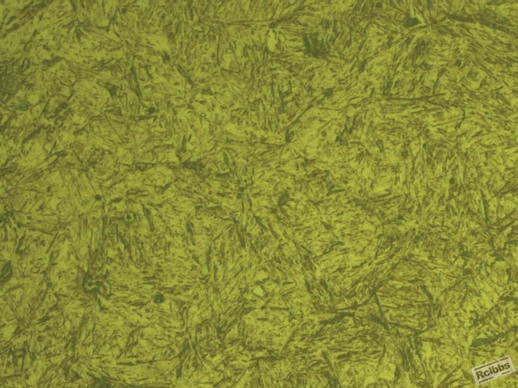

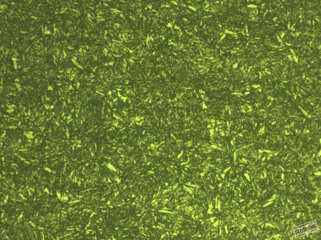

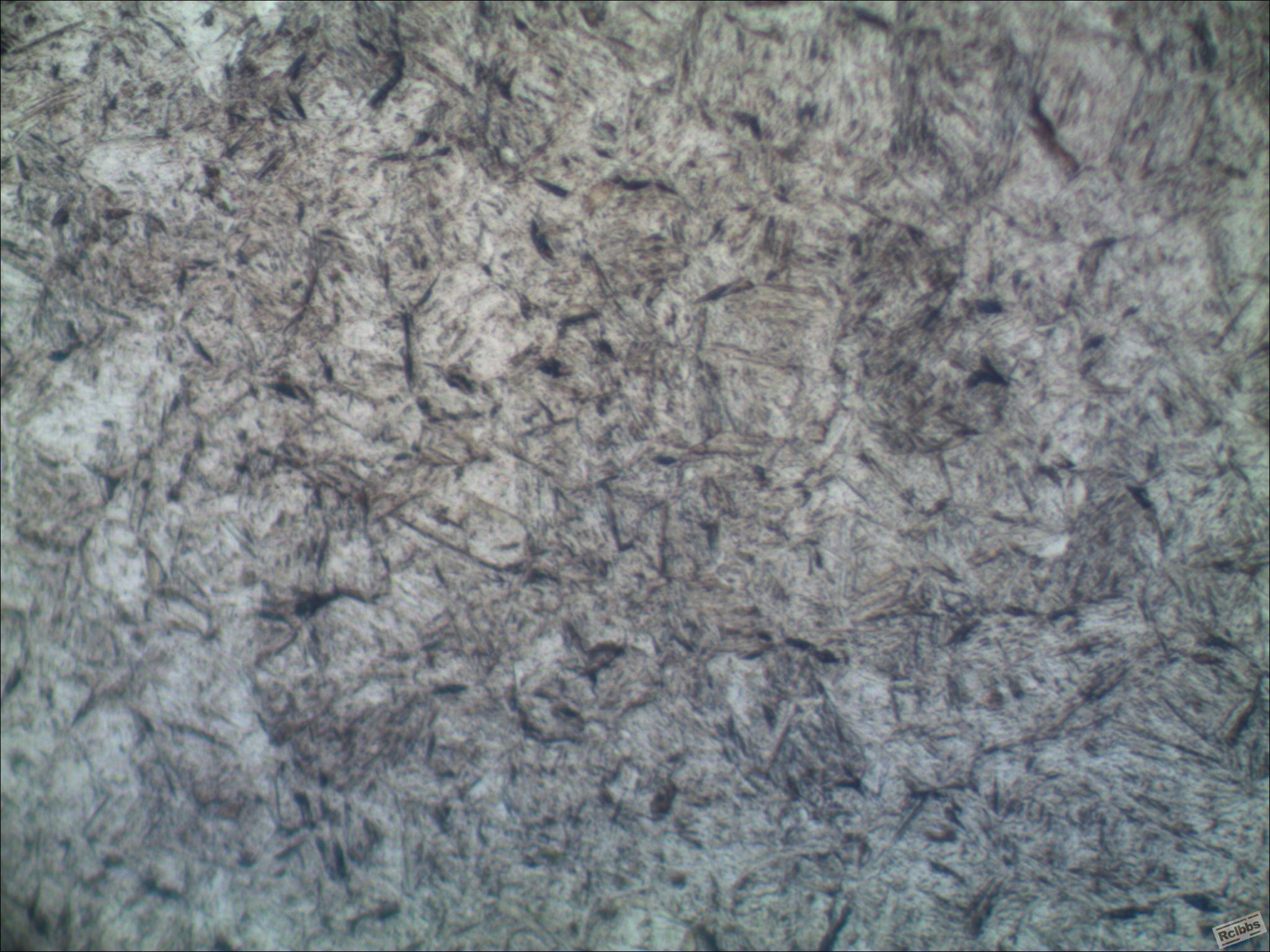

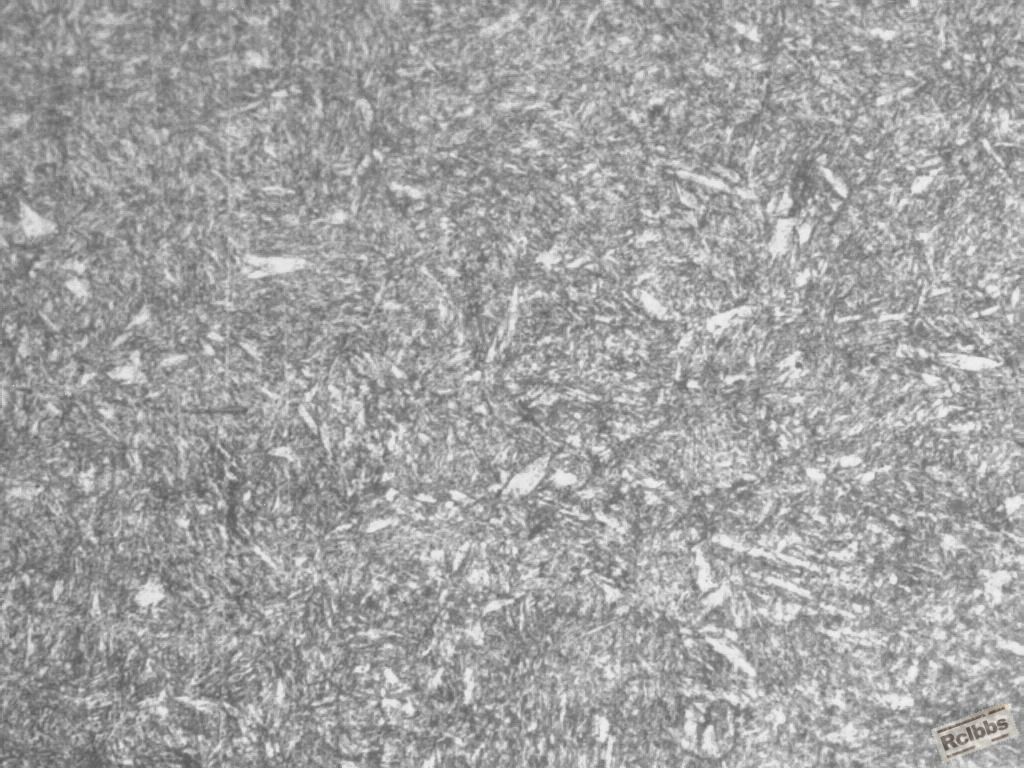

1-2图中黑色针状物是针状马氏体,其余是板条马氏体;3-4图白色的是针状马氏体回火后的产物,其余是板条马氏体回火后的产物。

看看我的这几张淬回火照片合格吗,这是铁路弹条用钢。请大神为我指出金相图中的各相,特别是回火相片中的各相。
发表于 2013-6-3 20:33:04 | 显示全部楼层
回火索氏体,打打硬度、做下疲劳、残余变形等

你这工件要求硬度多少?组织应该是回火马氏体和铁素体,晶界处黑色的是托氏体吧!

这几张图片应该不是一个件上面的吧?
    看起来有不同的状态。

硬度要求42~47,前两张是淬火图像,后两张是450度回火一小时照片。能帮我进一步分析下金相吗,谢了!

前两张图片可不像是淬火后的金相,像是经过中低温回火的,组织为回火马氏体为主+少量屈氏体。
    后两张图片是以屈氏体为主,不能确定图片中的白色组织是什么,最好能做下显微硬度测试。

前两张是淬火组织,没有回火,显微组织:回火马氏体,评为2级,后两张中温回火,显微组织为:回火屈氏体,评为2级;至于图中存在颜色深浅不同,只是不同部位的组织位相不同,形成先后顺序不同,合金元素的显微偏析;金相组织没有什么问题,参照JB/T9129-2000 60Si2Mn钢螺旋弹簧金相检验评的

LZ弹簧钢的话,组织可初步判断为淬火马氏体及回火屈氏体!
另:LZ可结合显微硬度进一步确认各个组织。同意4楼观点,淬火组织晶界处感觉有屈氏体析出,应该是冷却过程出了问题!

3——4图中白色是针状马氏体回火后产物,请问有没有相关介绍内容?还请详细介绍一下!

针状马氏体回火时,碳化物要析出,随着回火温度升高,碳化物会往针状马氏体的边上扩散,最后就是白的了。
