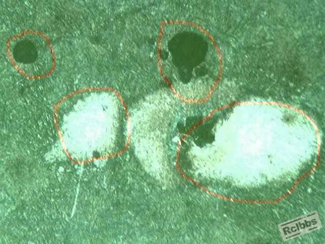

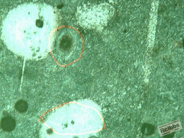

材料40Mn2   工艺锻压后余温淬火  接着高温回火
想请教一下  白色的是组织   黑色的是什么组织
签到天数: 930 天
发表于 2013-6-3 18:53:23 | 显示全部楼层
可能是线切割形成的烧伤。---------------------------------------
签到天数: 24 天
发表于 2013-6-3 19:20:50 | 显示全部楼层
黑色的在没腐蚀情况下也是黑的吧?
签到天数: 150 天
发表于 2013-6-3 21:28:42 来自手机 | 显示全部楼层
你确定不是腐蚀残留物?苦味酸腐蚀会有类似东西
签到天数: 29 天
发表于 2013-6-3 23:02:07 来自手机 | 显示全部楼层
估计是腐蚀留下的!
重新腐蚀一下,也可能是没清洗干净闹的!
签到天数: 22 天
发表于 2013-6-4 11:38:48 | 显示全部楼层
制样问题,没洗干净。
