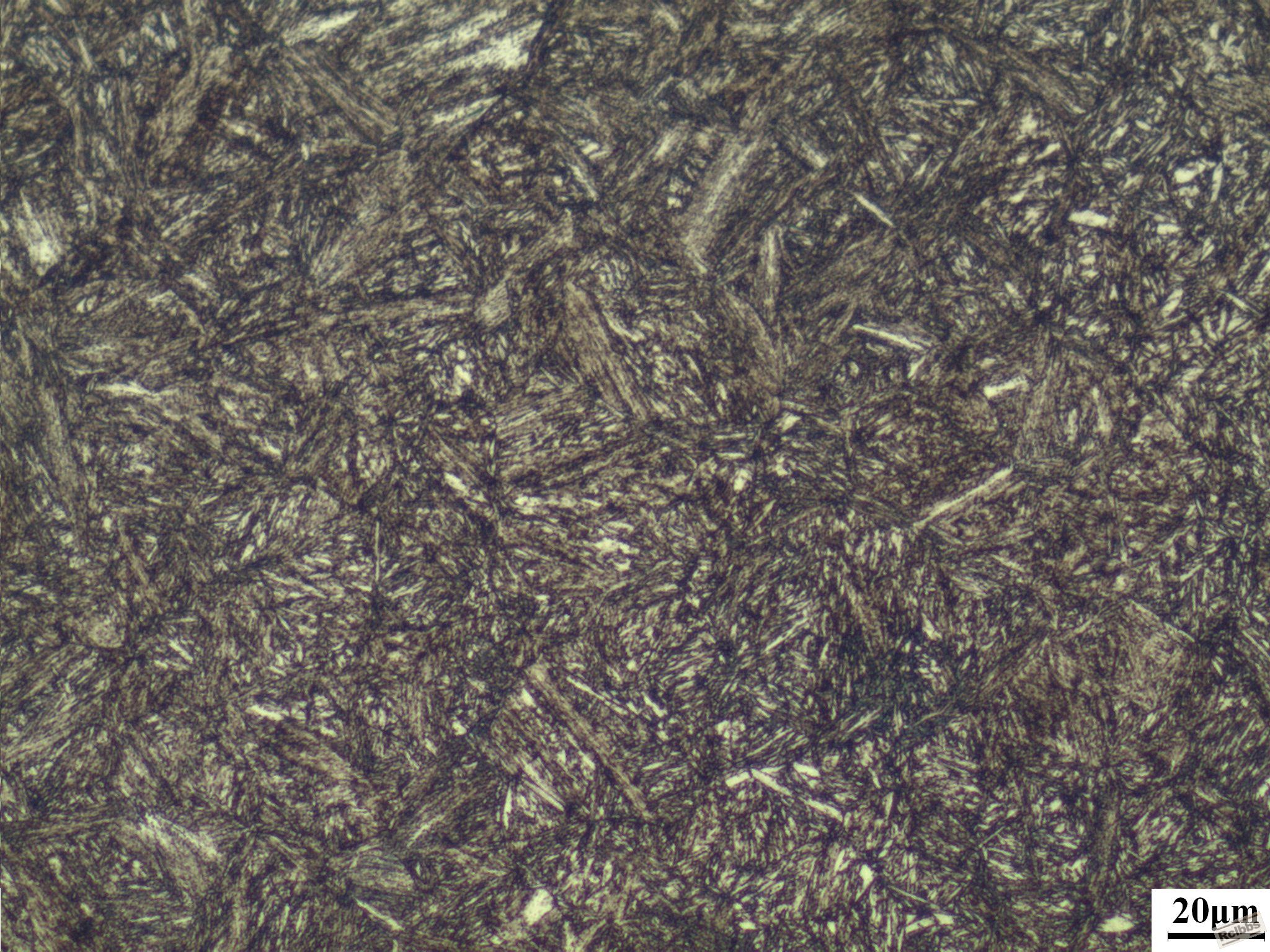

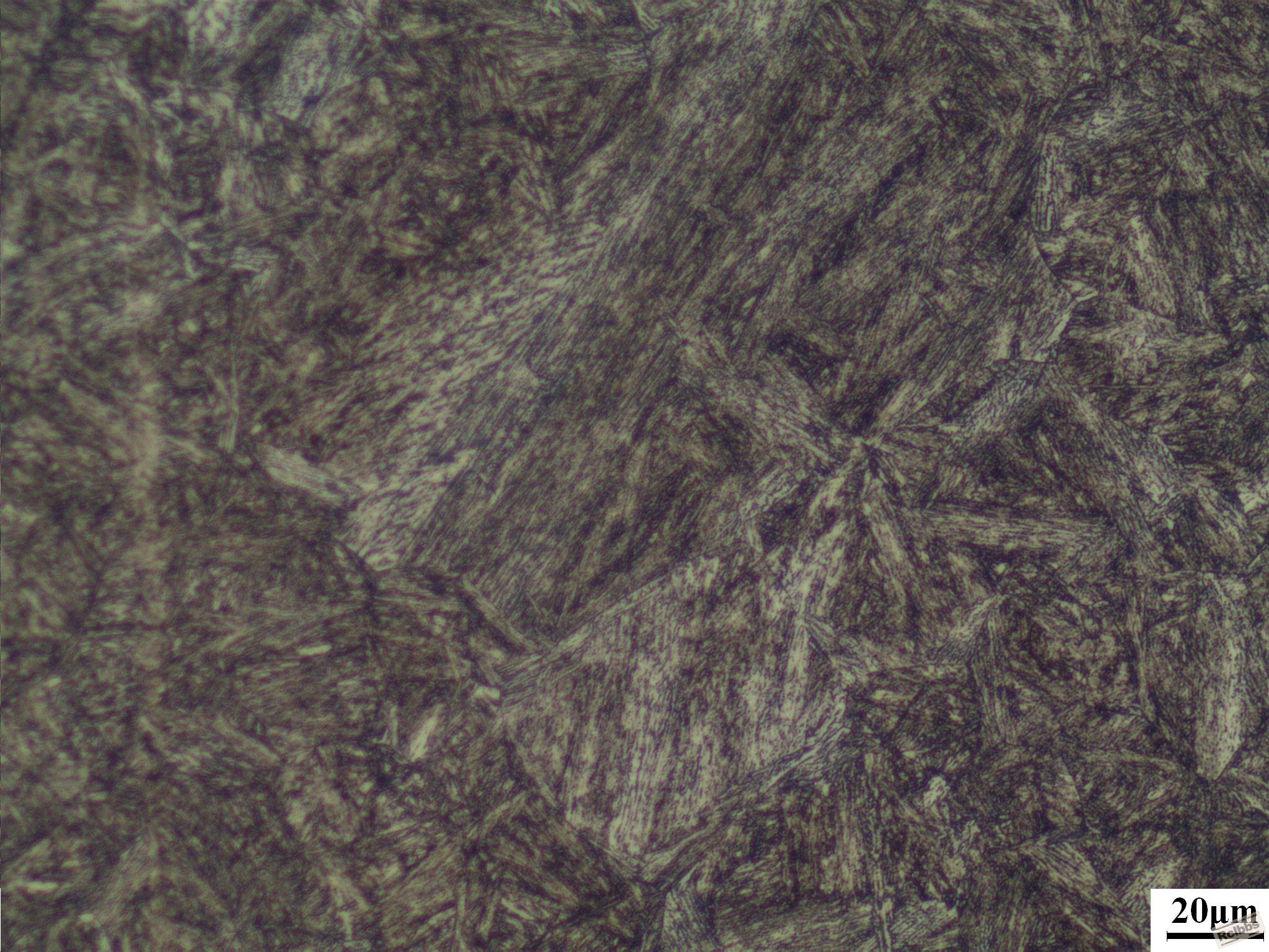

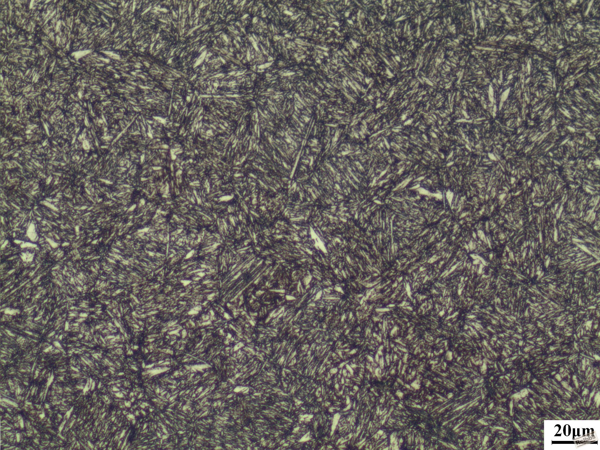

工件尺寸:Φ150X573mm,材质为:35CrMnSi,热处理方式:调质处理。
距表面10mm处金相组织
距表面20mm处金相组织
距表面40mm处金相组织
个人认为:距表面10mm处的组织为回火索氏体,距表面20mm、40mm处组织为贝氏体,一般回火索氏体的维氏硬度应该在200多吧,比较纠结的是这些位置的维氏硬度值都在350-390HV5,求高手指点。

发表于 2013-6-4 10:04:20 | 显示全部楼层
应该是回火屈氏体、、、、、
签到天数: 136 天
发表于 2013-6-4 10:16:55 | 显示全部楼层
同意楼上观点!看LZ第一张照片结合硬度应该是回火屈氏体!调质过程回火温度不足或是时间不足!
签到天数: 22 天
发表于 2013-6-4 10:23:40 | 显示全部楼层
三张照片都是回火屈氏体。楼主最好能提供具体的热处理参数。
 楼主| 发表于 2013-6-4 14:57:43 | 显示全部楼层
感谢各位老师的回复,根据调查,工艺给定回火温度为610℃,如果确定是回火屈氏体,那就是车间师傅习惯性的按照500℃回火了。

发表于 2013-6-6 11:25:53 | 显示全部楼层
    我感觉楼主对组织的描述成是“回火索氏体”还是“回火屈氏体”这一问题很纠结,其实没有必要,两种描述其实都是一个意思。
    我个人认为,楼主真正应关心的,是表层组织均匀细致,而向心部走,组织逐步变得粗大而均匀性差,应该重点关心为何导致如此?
    建议楼主关心一下,调质前材料的原始组织如何,我估计是原始材料表里不一的晶粒度大小,导致了调质结果组织的粗细不一,不管我估计对与否,都希望楼主能跟进上传调质前的相应部位的组织,谢谢!
 楼主| 发表于 2013-6-6 13:20:24 | 显示全部楼层
西渡高速钢 发表于 2013-6-6 11:25
我感觉楼主对组织的描述成是“回火索氏体”还是“回火屈氏体”这一问题很纠结,其实没有必要,两种描述 ...
孙工,您好!谢谢您的指导,由于这件活只有一件,我下来会向车间找找,如果有的话,我将在第一时间上传
