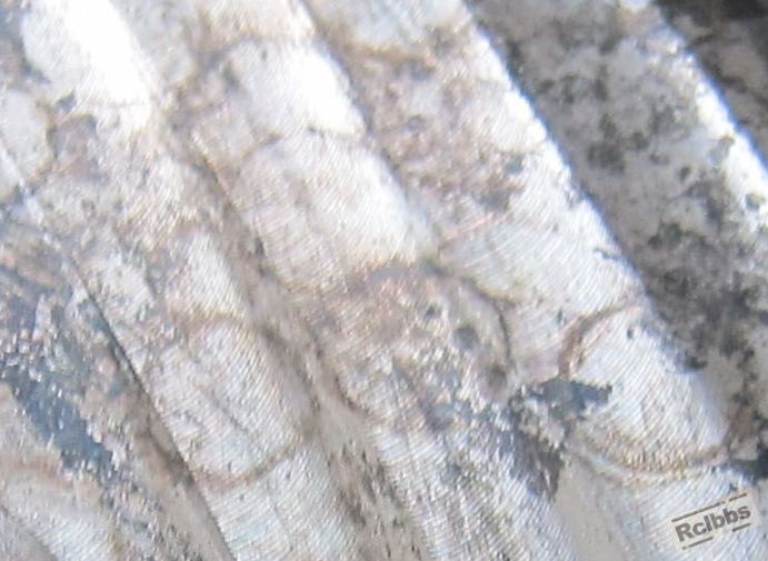

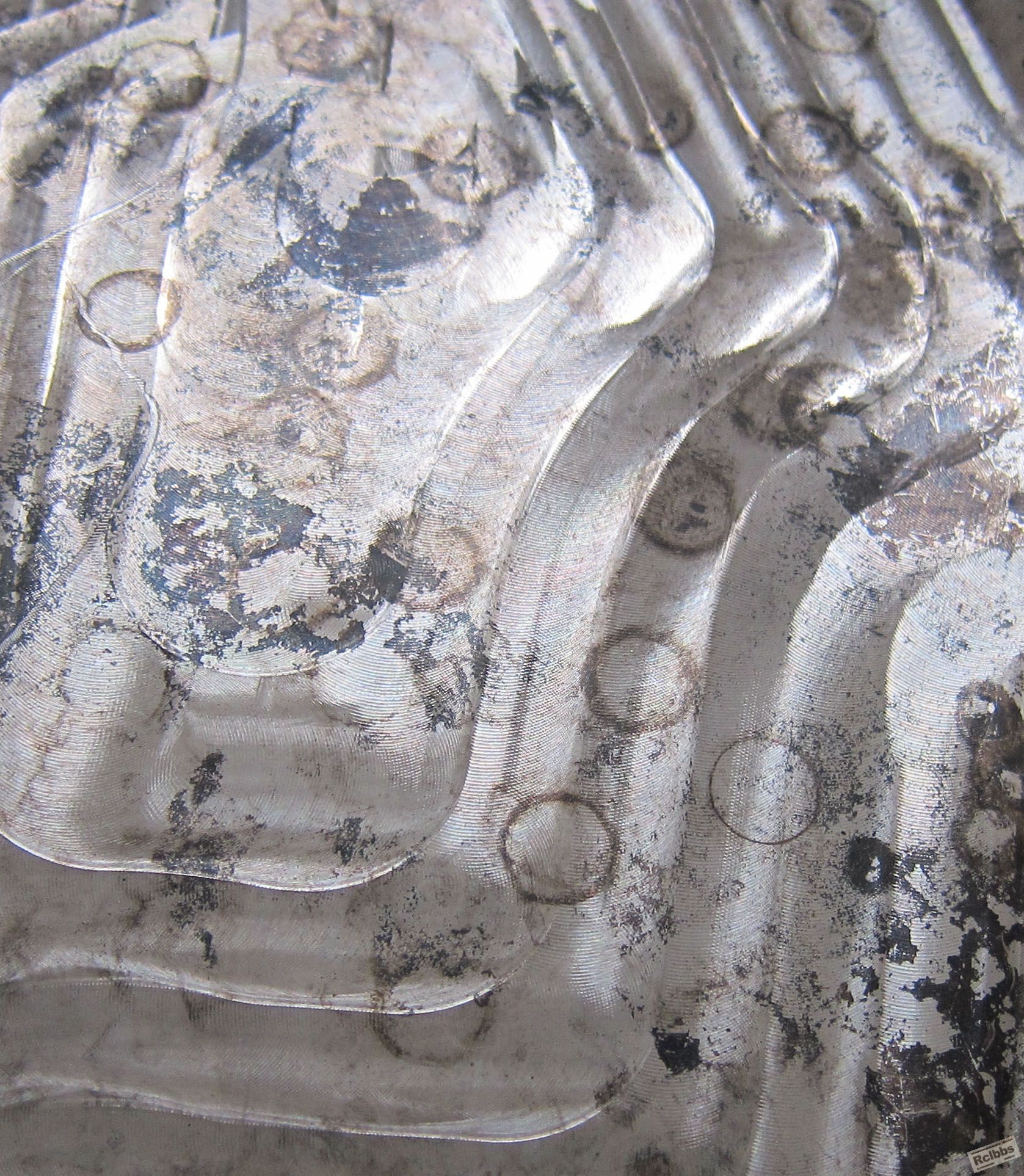

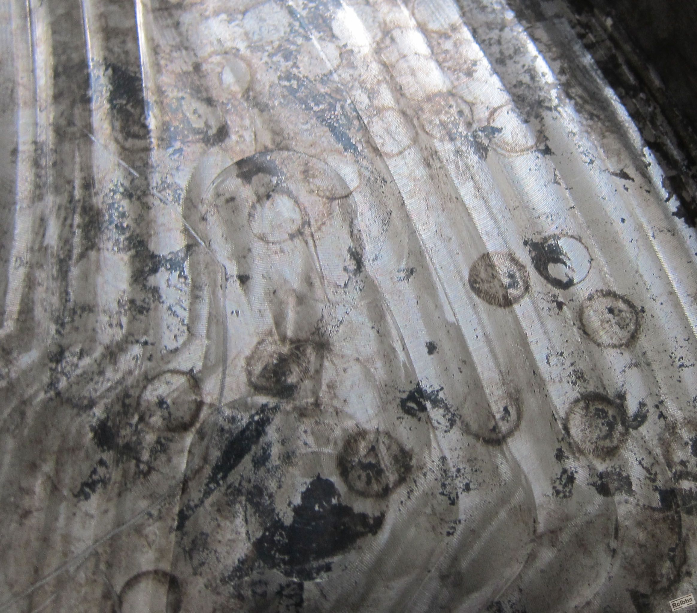

钛合金600℃去应力退火,零件表面出现这样的黑色,且有很多圆形图案.
1,钛合金进炉可能表面不干净,有白色的粉末,怀疑是荧光粉.
2,在400℃就关了真空泵,随炉冷到200℃以下出炉.
现在请大家分析:黑色物质是什么?什么原因造成的?特别是那一个 个的圈是怎来的?
400℃真空泵关了,对零件影响大不?氧化或增碳可能性大吗?吸氢可能性大不?

虽然我没有接触过这种产品,但从楼主发的图品上分析,钛合金进炉前表面不干净,这表面不干净的污物到底是什么东西弄清楚?另外我个人觉得这种不干净的污物,在升温至600℃高温过程真空介质中产生化学反应所得的黑色物质残留在表面。还有那一个个圈也是不干净污染物,应该是在温度加热至600℃升温过程时,高温真空介质中产生化学反应的过程中形成的气泡破裂所致,最后残留在零件表面的一个个圈,至于跟后面的操作和降温我觉得没有多大关系。
签到天数: 520 天
 楼主| 发表于 2013-6-5 12:49:46 | 显示全部楼层
197389411 发表于 2013-6-5 08:59
虽然我没有接触过这种产品,但从楼主发的图品上分析,钛合金进炉前表面不干净,这表面不干净的污物到底是什么 ...
你说的气泡破裂可能是个启发,但一般形成气泡不都是液体吗?非金属粉末在高真空下,高温下会汽化?

像是液体干燥后的痕迹。
奇怪,什么因素会让这些圆环一般大小呢?
希望能有合理的解释!

大家对无损检测中的显像粉有所了解吗?氧化镁,碳酸镁,纤维素等物质,哪些物质会形成黑色,和这样的圈

同意楼上各位大师们的意见,属进真空炉前,工件的清洁度不足造成的。不知楼主那里进真空炉前的清洗线如何安排的,选用什么有机的洗涤剂了没有?工件经清洗,除除去表面附着的灰尘、颗粒物、油渍等,也应清水漂洗除尽洗涤剂,尤其是在材料表面光洁度不高或有微孔的情况下。
若工件表层附着有机溶剂,看似干净,但进真空炉后,会形成气泡而破裂,破裂的气泡形成圆形痕迹,若再经历一定温度,有可能碳化而形成如本案的圆圈痕迹。

   零件进炉有显像粉 白色粉末,当时用丙酮擦拭,估计是没干净,我当时叫他先用压缩空气吹,再擦拭,可没按我说的执行.零件是随炉升温,应该不会出现那么规正的圆形痕迹吧?
