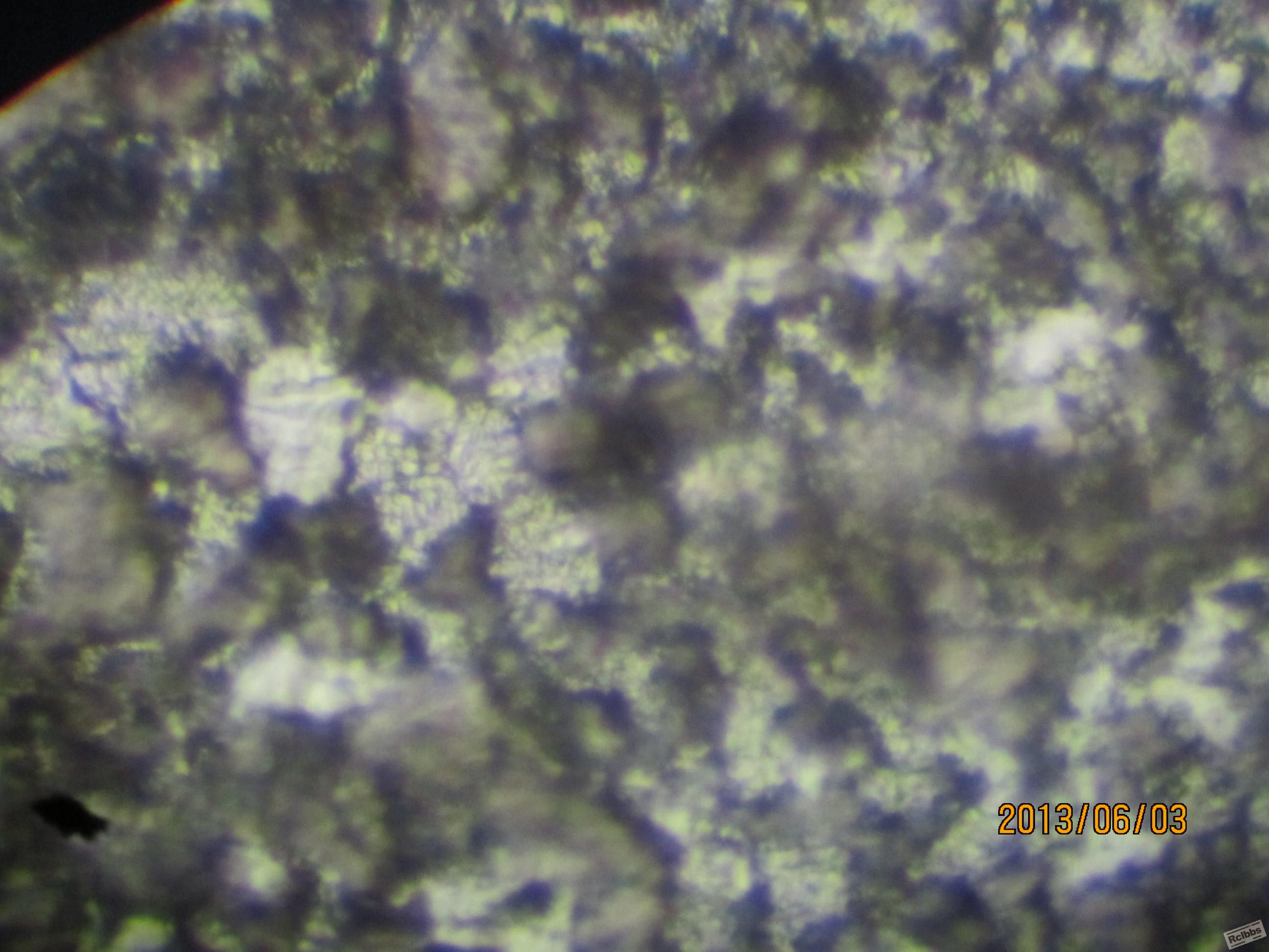

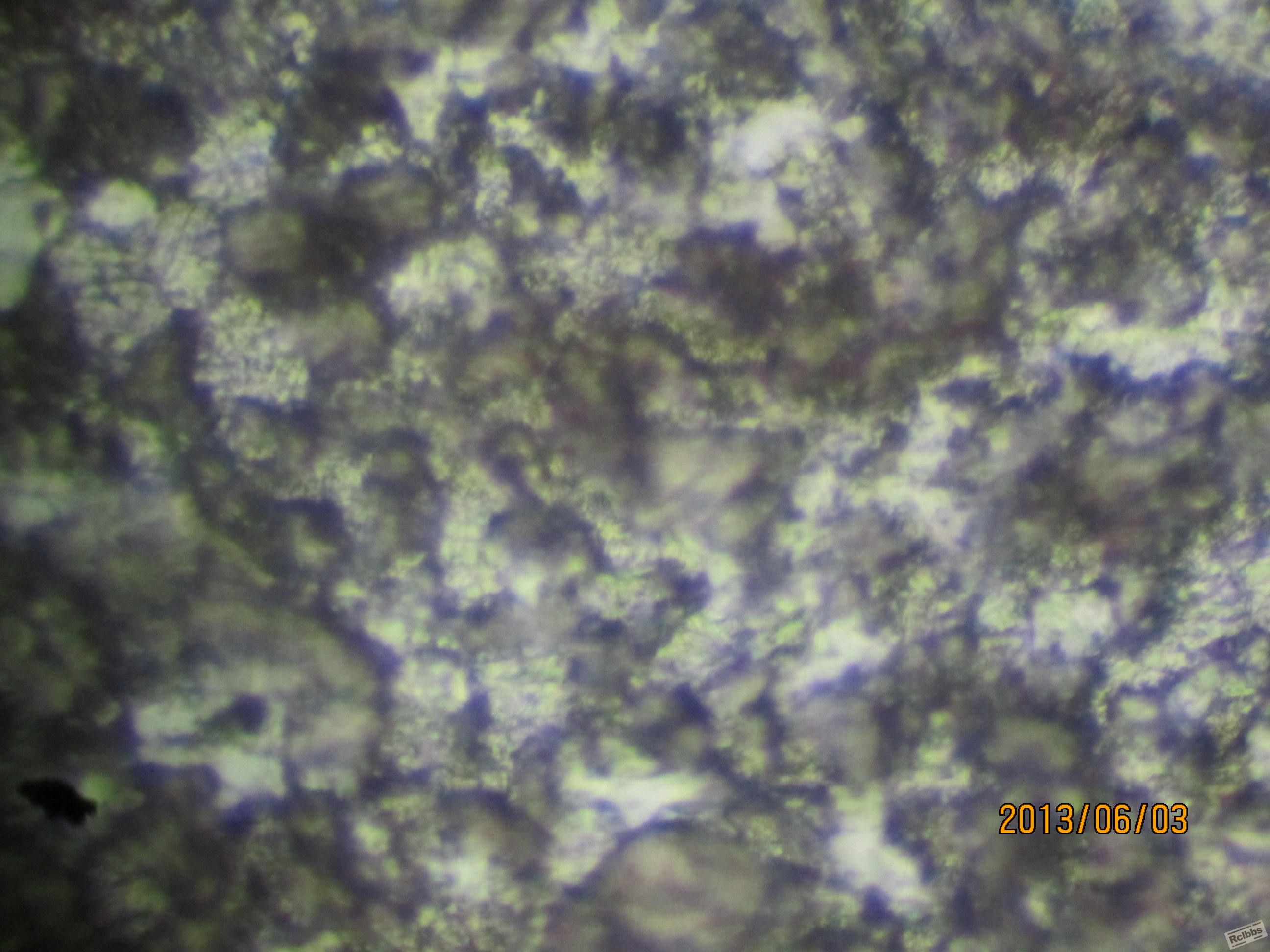

45钢840退火,随炉冷却到600℃左右,出炉,在空气中冷却。测得硬度HB 173  175  179 。仪器评级晶粒度等级为7~9级。珠光体含量在40~55%,而铁素体仅占视场5~8%。附上从金相取出图片。请各位大师帮忙分析下。小弟刚接触金相半年左右。初步分析该组织为网状铁素体和颗粒状或团状铁素体不知是否正确。弱弱问下45钢金相组织怎样才算合格,还有铁素体和珠光体含量总和是否要100%。用的仪器是BMM202E。
 楼主| 发表于 2013-6-5 09:39:20 | 显示全部楼层
网状铁素体和颗粒状或团状珠光体,输错了。
 楼主| 发表于 2013-6-5 09:47:28 | 显示全部楼层
做45钢正常要放大几倍。平常做球墨铸铁放大10X10,而45钢放大50X10是否正确(相当于500倍)

Test pieces preparation is horrible. So the phase percentage analysis is impossible.
发表于 2013-6-5 15:35:33 | 显示全部楼层
楼上说的对
这么模糊的金相
能分析对才怪呢
练好基本功吧

楼主重新制样吧,不然分析不明白,

O,可能是图像获取方法不对,我制作样品的时候都磨得跟镜子差不多,还用尼龙布之类的东西抛光。正常图片你们是怎样获取的,还有正常退火组织是怎样的

你现在照出来的照片有点虚。所以才提出来让您重新制样

楼主是不是焦距没有调好??

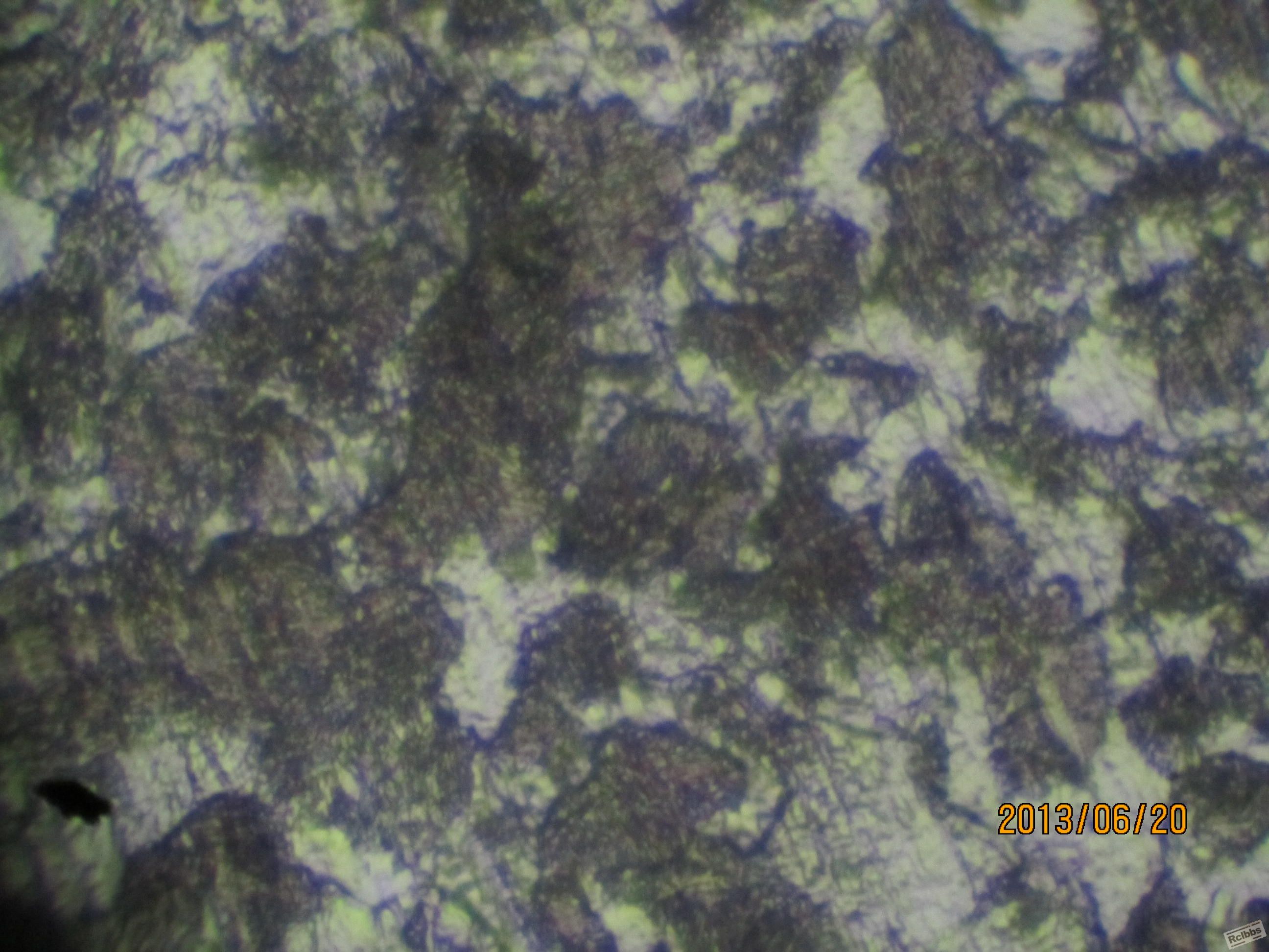

硬度在167到170布氏硬度

这图也太糊了,不能做好一点啊

怎样取样,可以告诉我吗?我那个是用照相机对着目镜照着,机器本身也带了摄像机,但取样的时候不太清楚
