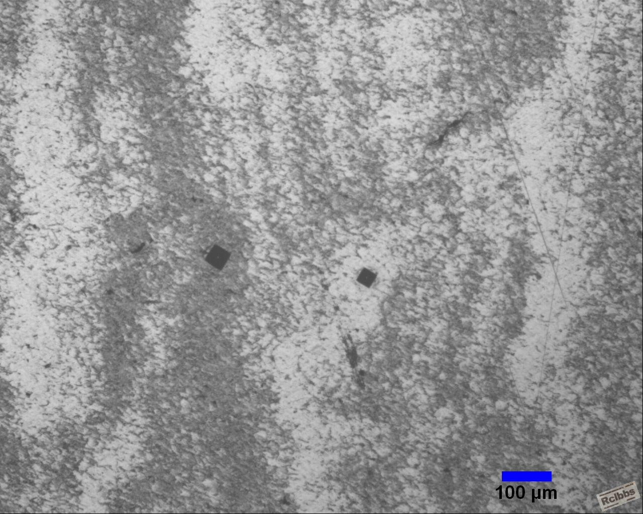

心部HV  313和490,分别是什么组织,差距这么大
发表于 2013-6-5 15:07:50 | 显示全部楼层
什么材料
测试的位置距离表面有多少
看你测试凹痕的大小好像和正常的有点不同
你最好把金相好好坐下
能看出组织来
 楼主| 发表于 2013-6-6 01:20:56 | 显示全部楼层

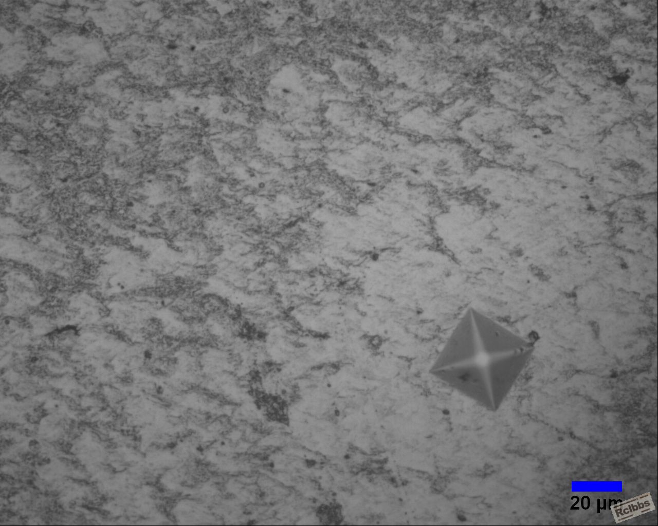

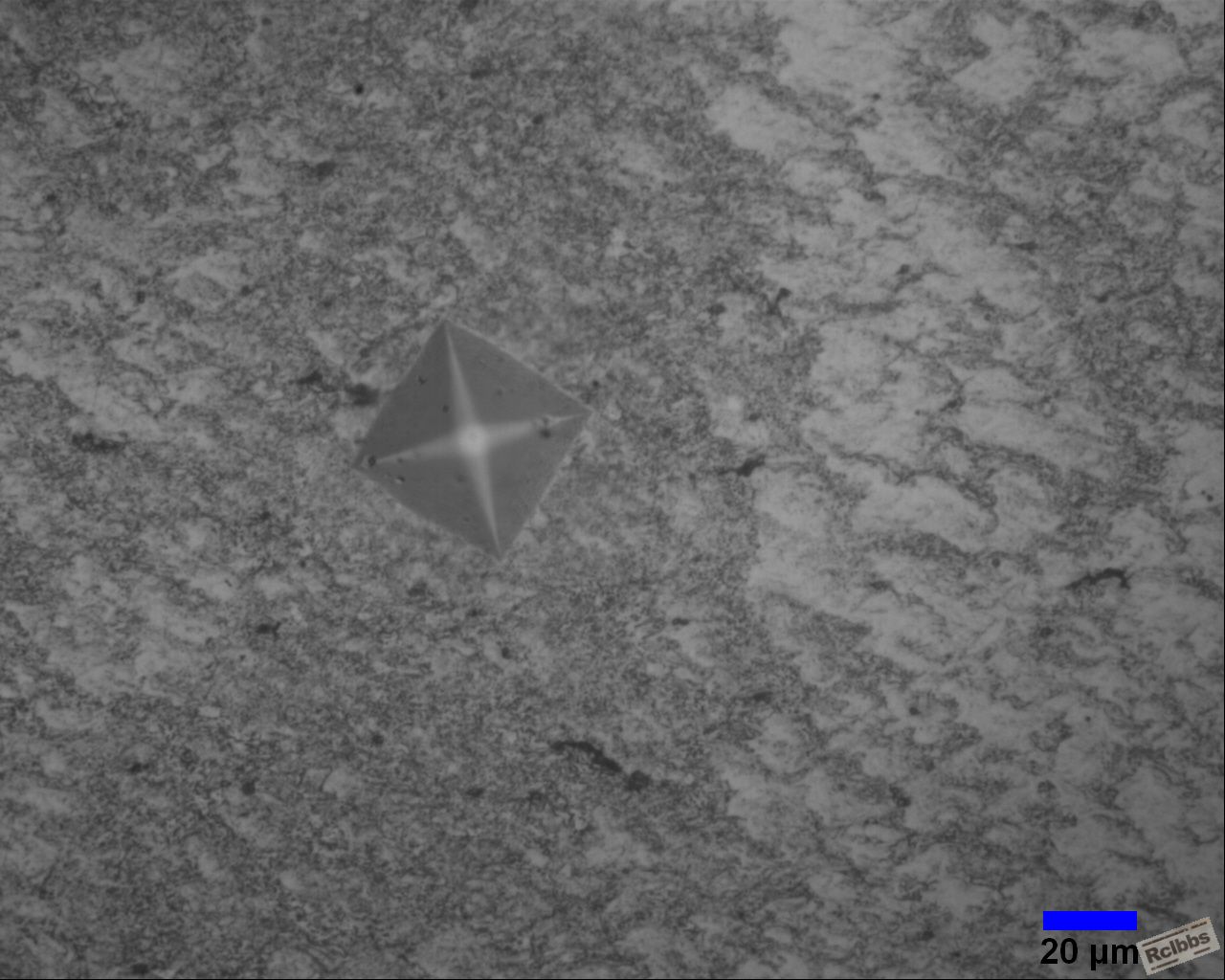

4320材料  500x-2  HV:313.   500X  HV:490.   条件有限只能做成这样了
 楼主| 发表于 2013-6-6 01:27:41 | 显示全部楼层
cumtkxq 发表于 2013-6-5 15:07
什么材料
测试的位置距离表面有多少
4320材料
离表面 20mm左右
500x-2  HV:313      500X   HV:490
条件有限只能做成这样了
发表于 2013-6-6 08:44:51 | 显示全部楼层
这金相怎么制的啊?真的看不懂,还有说材料的时候能不能都换成国标牌号呢,大家一看都懂,搞些乱七八糟的牌号还得去查一下;材料状态这些也应该表述下吧,“渗碳后”算怎么回事?
   初步判定:低硬度区为珠光体,高硬度区为低碳马氏体。
签到天数: 49 天
发表于 2013-6-6 11:02:15 | 显示全部楼层
组织有些不均匀啊!有带状偏析,高硬度区应该是马氏体,低硬度区可能是珠光体或者低碳马氏体
签到天数: 72 天
发表于 2013-6-6 15:23:26 | 显示全部楼层
2个地方的组织不一样,高硬度区很定是马氏体,黑色的地硬度区是非马氏体组织,有点像索氏体。金相没做好,不能确定是什么组织。
签到天数: 38 天
发表于 2013-6-8 11:48:37 来自手机 | 显示全部楼层
从第一张照片看好像存在成份偏析,不知是否是腐蚀的原因?应该是成份偏析引起的淬火后硬度不均匀来自: Android客户端
