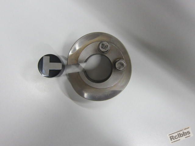

发表于 2013-6-8 14:53:37 | 显示全部楼层
什么样的偏心轮?可否上传一个照片或图纸?
 楼主| 发表于 2013-6-8 16:43:25 | 显示全部楼层
请查阅附件图片,谢谢!
