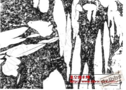

请教高手:随手捡来一试块,磨制好后,浸蚀,在100倍下观察,请问:这大概属于什么状态的组织?大概属于什么材料?

有点像铸态铝青铜,猜测而已。

感觉有点像上贝氏体。。。

铸态组织,可能是铝硅合金类。变质不好,瞎猜的,勿喷

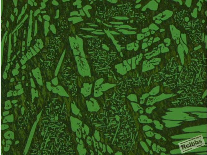

有点像双相钢,固溶不彻底的状态,比如图的CD4MCu强
可以直接上图,更直观.

    该图片中出现大量白色的杆状相、大块圆颗粒相+深色区域的基体组织(继续大量析出细杆状白色相),这里的大块圆颗粒白色相,在材料内部立体空间看,应该也是长杆状,只是金相剖面横截观察所致,故个人认为,粗壮的白色相均实际为长杆形白色相,为先共晶体;
    再观察白色相杆形中部,存在类似空隙的黑色空间,应该是缩孔一类;
    再观察,白色相分布属于积聚偏析状态;
    再观察,白色相整体外部轮廓圆润,与含Mo元素的碳化物类似;
   综合上述观察及猜想,该材料为铸态的高碳高合金(一般含Mo)材料(如Cr12MoV等)。
   仅仅是猜测,还望楼主公布正确答案。

Cr12MoV铸态组织,我同意西渡高速钢的观点。

虽然你觉得白色相外观圆润,在我看来却是比一般的组织有棱角,这种棱角我只在铜合金相中看到,另外部分细小针状组织我认为属于铝合金中比较多见,所以我认为该组织为Al-Cu合金(w(Cu)貌似比例在30%左右)的铸态组织。
好了,版主大人公布答案吧,我们这都是在瞎猜。。。。哈哈!

有色的金相组织就不清楚了,要是黑色的那就可能是合金工具钢,Cr12系列碳化物较多的那种

今天看到一个图片,发现楼主的组织有点象过热锻件的正火组织,不知是否?
