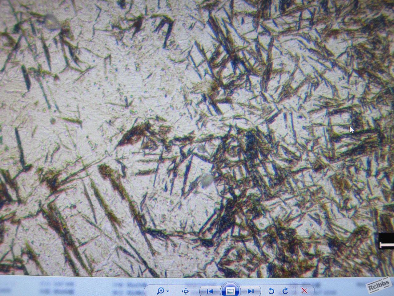

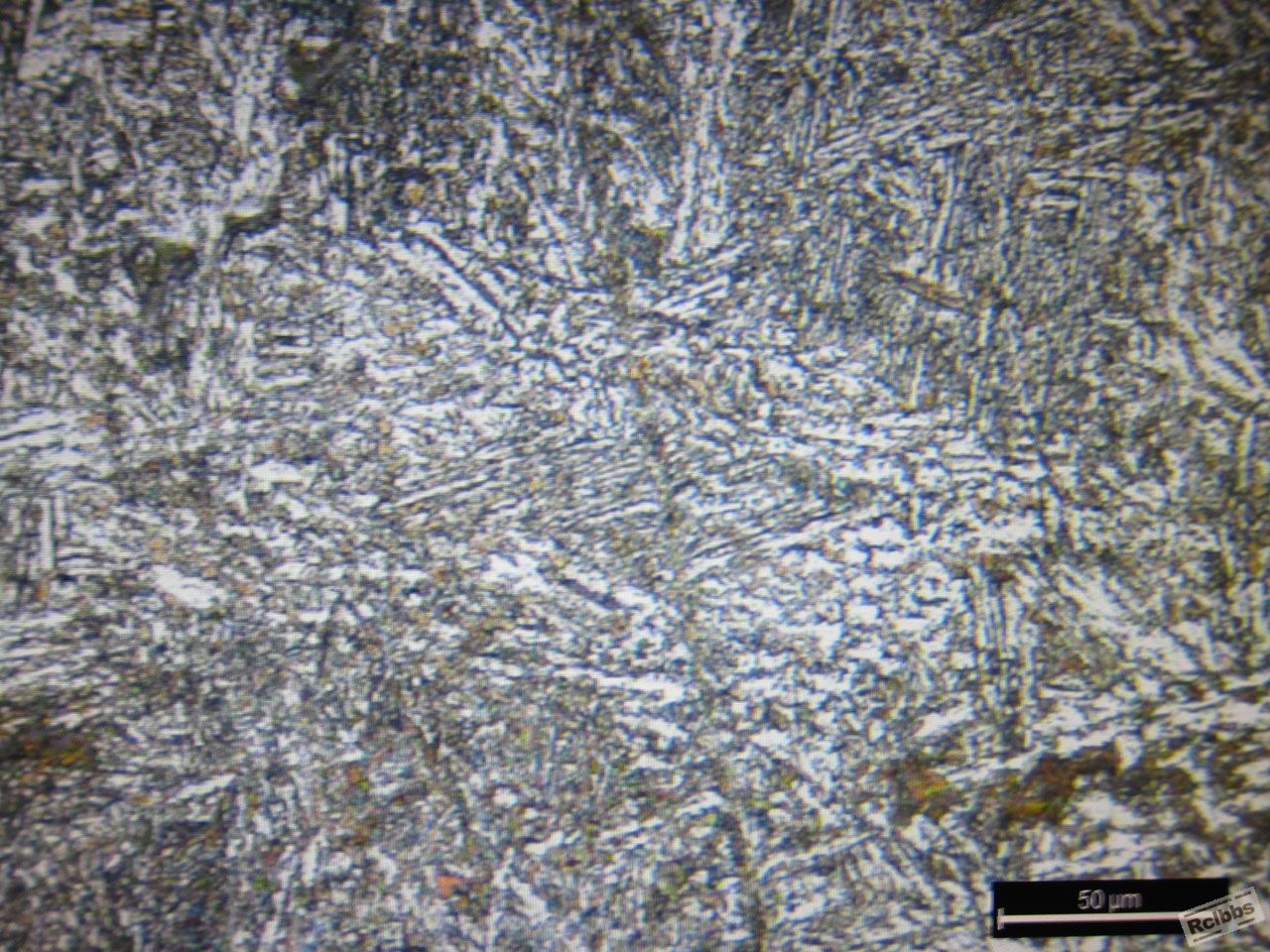

20CrMnTi渗碳层组织,是否为马氏体加贝氏体加残奥?
  20CrMnTi渗碳层组织,500X

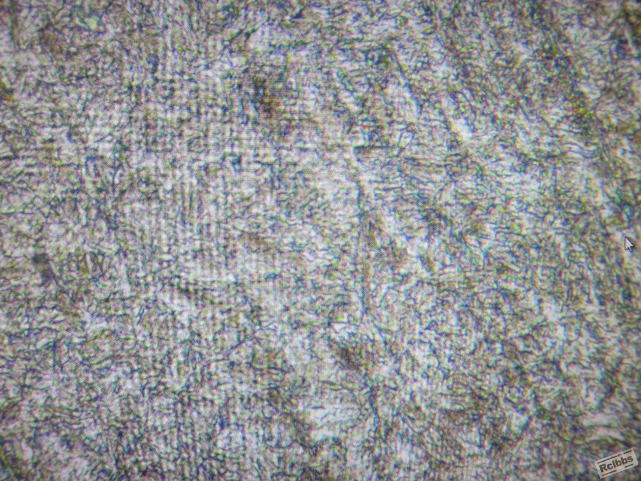

20CrMnTi心部组织,主要是B吗?

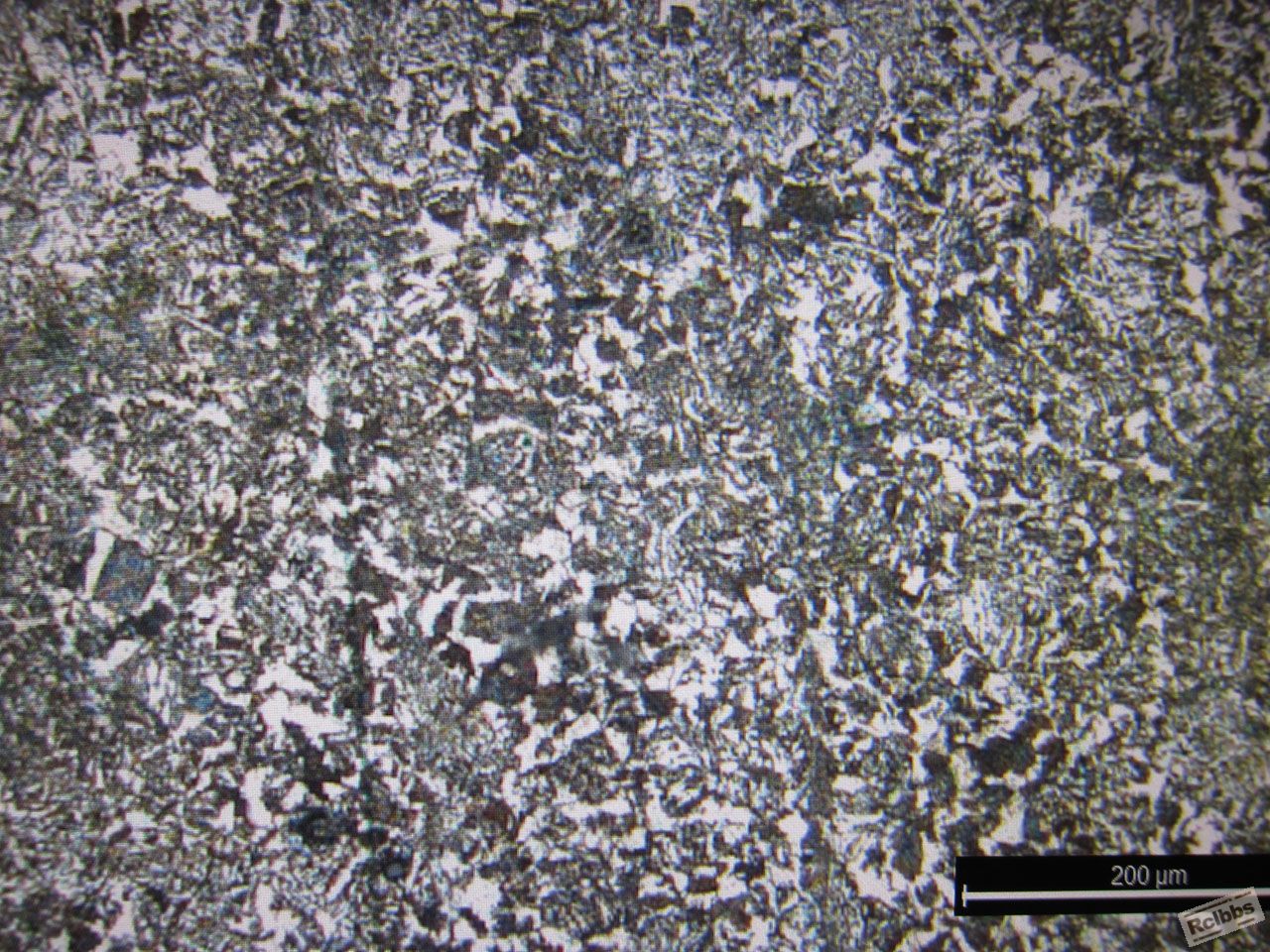

20CrMnTi渗碳层组织,

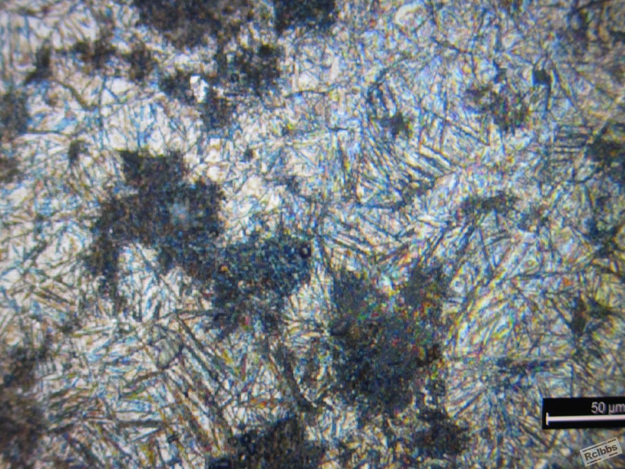

另一试样20CrMnTi心部组织 F+P+B?

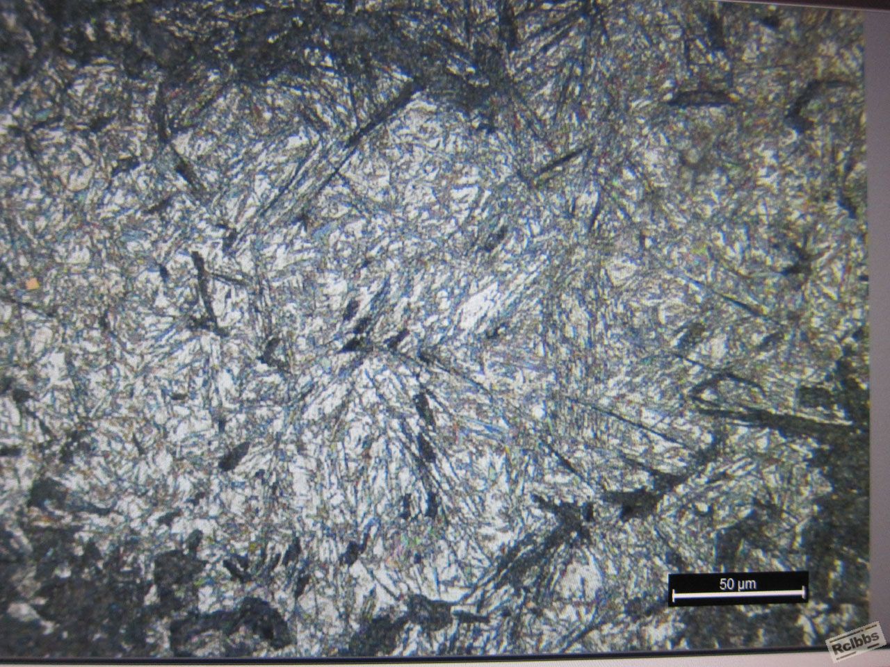

18Cr2Ni4WA渗碳层组织,是否为马氏体加针状贝氏体?

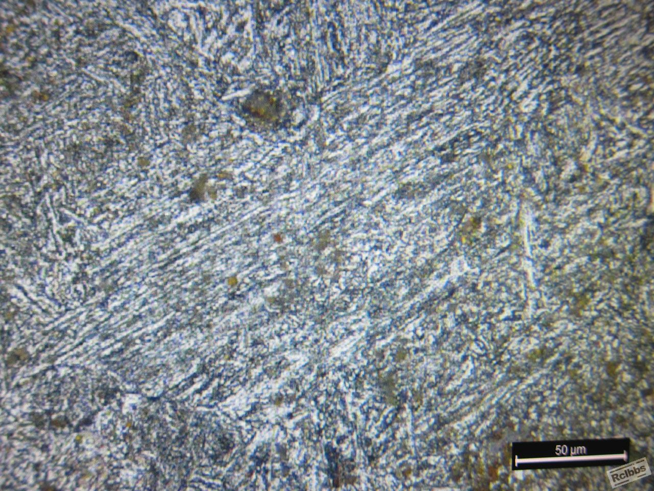

18Cr2Ni4WA中心组织 是粒贝吗?还是其它组织?
20CrMnTiA渗碳工艺920渗碳,880出炉空冷.该材料锻打件,组织不均匀有偏析.一般状态下空冷渗层得到的是P,心部是P+F,但不知道为什么?该试样有M,和大量B,个人怀疑和锻打组织不均有关系,
18Cr2Ni4WA渗碳工艺是920渗碳,880空冷,860加热,280等温.标准一下说B,一下又说淬火M和回火M,我看的是,渗碳层为M,过渡区黑色针状B,中心是粒B.

感谢你的邀请,我的看法如下,供参考:
1、标准和实际不同时,首先认可实际的情况。并试图分析标准中的组织获得途径和实际组织获得途径有何不同;
2、一般低碳合金钢经渗碳后,其表层材料就相当于中高碳合金钢,其淬透性因碳量的提高而有所提高;
3、对你的照片:
   渗碳表层的组织主要是
        白色区域为马氏体(可能有残余奥氏体,因色泽都为白色而分辨不清)+
        黑色针状的下B+
        黑色羽毛状(又称竹叶状)的上B+部分黑色团状的屈氏体+
       (可能部分析出的细小颗粒碳化物,因照片清晰度不足,而无法肯定无或有)
   渗碳件心部组织主要是
        条杆状B+粒状B+条状F
4、金相照片似乎存在部分划痕,还望楼主用心。
仅抛砖,不当之处,望坛友斧正!

试样是随炉所配小试样吗,如果是的话出炉空冷很可能淬上火,就会出现如图的情况

可以去搜搜20CrMnTi的CCT曲线。如果不好搜可以去学校搜论文,一般都会有的。

3楼分析的很到位,18Cr2Ni4W的小试样空冷就能淬上的
