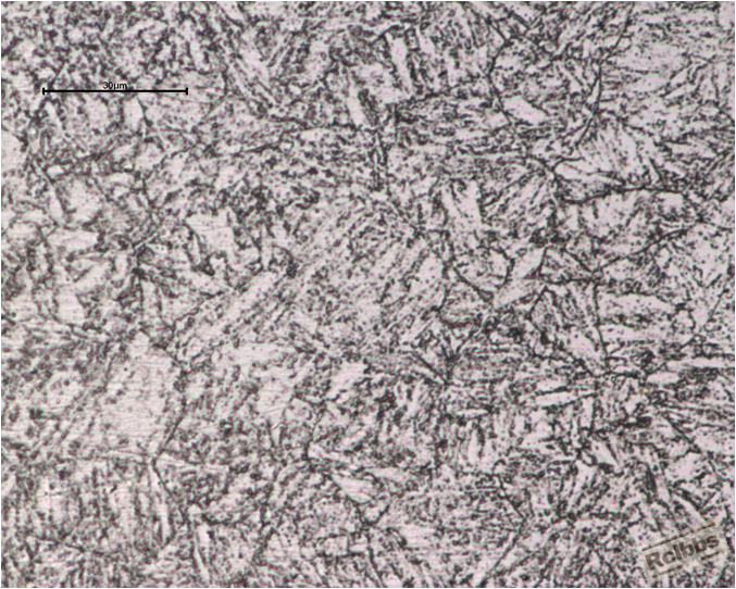

 楼主| 发表于 2013-6-9 08:38:05 | 显示全部楼层 |阅读模式
P91管道的金相组织  大师们看看是什么组织?有异常没?
签到天数: 72 天
发表于 2013-6-9 09:12:11 | 显示全部楼层
回火索氏体。感觉回火温度过高,时间过长。碳化物都球化了并且晶界变粗大,聚集了比较多的碳化物。对P91材料不是很了解,等专家来解答。
发表于 2013-6-9 10:06:11 | 显示全部楼层
这个组织怕不是回火索氏体哦;
    个人意见组织应该是回火贝氏体,组织稍微有点不均匀,但应该影响不大,最终应以性能检测为准吧。
签到天数: 72 天
发表于 2013-6-9 10:16:55 | 显示全部楼层
请问这是什么材料?Cr, Mo成分含量是多少?这有助于分析这个组织。
 楼主| 发表于 2013-6-9 11:03:37 | 显示全部楼层
材料为A335P91(10Cr9Mo1VNb).为超临界发电机组的主蒸汽管道用钢。运行温度在540℃左右。成品管件热处理方式好像是调质处理。我查资料说金相组织为 回火马氏体或回火索氏体。回火索氏体是回火马氏体的一种高温回火组织,说金相组织为回火索氏体不严谨。不知道对不对?请专家赐教。谢谢。
发表于 2013-6-9 11:34:44 | 显示全部楼层
leeyoung007 发表于 2013-6-9 09:12
回火索氏体。感觉回火温度过高,时间过长。碳化物都球化了并且晶界变粗大,聚集了比较多的碳化物。对P91材料 ...
你从哪里看出是回火索氏体组织的?如果是索氏体组织,高温回火是正常的
发表于 2013-6-9 11:35:36 | 显示全部楼层
sorry,前面不了解P91材料,组织上看确实相似回火贝氏体的形态,看了你的回答后,去搜了下这个材料一些资料,可以确定是回火索氏体,并且同意一楼的说法。
签到天数: 136 天
发表于 2013-6-9 11:50:05 | 显示全部楼层
jianxinz 发表于 2013-6-9 11:03
材料为A335P91(10Cr9Mo1VNb).为超临界发电机组的主蒸汽管道用钢。运行温度在540℃左右。成品管件热处理方 ...
其实LZ不必纠结在回火马氏体与回火索氏体上面!因为如果你与欧美客户交流多了你就会发现,他们均会将回火的组织定义为:回火马氏体!并不像我们分:回火马氏体、回火屈氏体、回火索氏体这样清楚!主要还是通过金相结合机械性能来判断!
 楼主| 发表于 2013-6-9 12:06:48 | 显示全部楼层
hovely 发表于 2013-6-9 11:24
这个材料一般热处理为正火+回火。
正火既能得到马氏体,然后回火得到回火马氏体(位向基本消失)
考虑楼主 ...
位向基本消失    请教下 “位向”  怎么观察呢?我是新手   谢谢
签到天数: 107 天
发表于 2013-6-9 12:07:50 | 显示全部楼层
马氏体位向凑字凑字凑字凑字凑字
发表于 2013-6-10 08:08:44 | 显示全部楼层
我以前公司生产试制过这种钢管,其中的金相部分基本上完全由我来观察和判定,这个组织在标准上没有完全限定,可以是回火马氏体也可以判定回火索氏体,因为这个组织有回火索氏体的形貌又有回火马氏体的性能,所以标准上规定回火马氏体或回火索氏体都可以。但我看你这个组织不好的地方是晶粒的大小不是很均匀,某些晶粒的位向还存在,是否回火温度稍低或时间还不够?
 楼主| 发表于 2013-6-11 10:06:02 | 显示全部楼层
ljh1983 发表于 2013-6-10 08:08
我以前公司生产试制过这种钢管,其中的金相部分基本上完全由我来观察和判定,这个组织在标准上没有完全限定 ...
怎么观察晶粒的位向?请指教。
发表于 2013-6-11 12:39:58 | 显示全部楼层
非标准说法,算我口误,是马氏体位向
签到天数: 72 天
发表于 2013-6-17 14:30:46 | 显示全部楼层
请你看看下面的回复!!!!!!!
发表于 2013-6-21 11:00:20 | 显示全部楼层
leeyoung007 发表于 2013-6-17 14:30
请你看看下面的回复!!!!!!!
你说的不错,还有可以参考9楼,12楼的看法,从楼主系列描述看是回火索氏体
