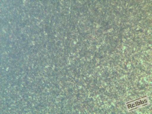

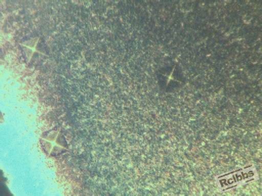

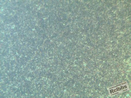

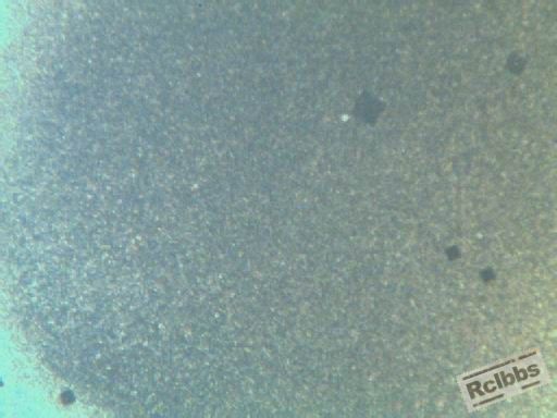

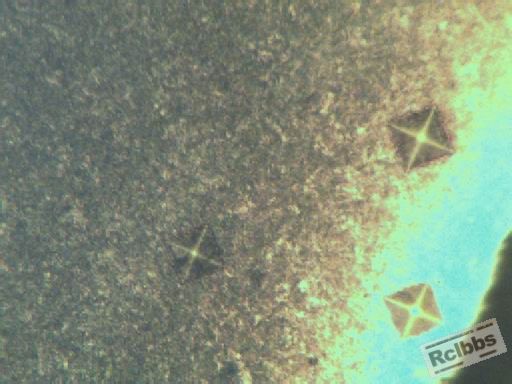

试样边缘腐蚀不良?是什么组织不好说看不清
签到天数: 13 天
 楼主| 发表于 2013-6-10 22:05:37 | 显示全部楼层 |阅读模式
这是什么组织。。。麻烦老师看看,材料是65Mn
chg1555 + 10 感谢上传
签到天数: 13 天
 楼主| 发表于 2013-6-10 22:06:34 | 显示全部楼层
白色区域硬度为538HV0.2,黑色区域为518HV0.2
签到天数: 872 天
发表于 2013-6-11 10:06:06 | 显示全部楼层
制样腐蚀不良造成的假像,重新抛光腐蚀!
签到天数: 24 天
发表于 2013-6-11 11:13:56 | 显示全部楼层
说实话看你这个金相我还真不敢说是什么组织,看材料和硬度应该是淬火+中温回火组织。你能不能把边缘都拍出来?请问是镶嵌的样吗?
签到天数: 13 天
 楼主| 发表于 2013-6-12 13:10:41 | 显示全部楼层
清霜 发表于 2013-6-11 11:13
说实话看你这个金相我还真不敢说是什么组织,看材料和硬度应该是淬火+中温回火组织。你能不能把边缘都拍出来 ...
恩是一根弹簧,镶嵌的
发表于 2013-6-12 15:50:58 | 显示全部楼层
同意4楼和五楼的看法,请楼主把边缘和心部很好的腐蚀显示处理,我想是腐蚀不到位或试样有倾斜状况
签到天数: 519 天
发表于 2013-6-14 11:35:29 | 显示全部楼层
硬度在0.2kg载荷下,波动范围7%内都属正常,因此可以大概判断白色区域和黑色区域没有大的区别。
根据成分和硬度,个人感觉应该为回火马氏体
但为什么边缘部分和靠里部位颜色不一样,个人感觉是否做过什么表面处理?
发表于 2013-6-14 15:11:37 | 显示全部楼层
这个难道不是传说中的严重脱碳层吗?。。。。
发表于 2013-6-17 08:09:11 | 显示全部楼层
9L正解 完全脱碳 再怎么腐蚀都是那颜色的。
签到天数: 49 天
发表于 2013-6-17 11:07:15 | 显示全部楼层
看你的图片表面不像脱碳层啊!不然怎么会比内部硬度高呢?同意8楼的意见是不是表面进行过什么处理或者是摩擦生成的马氏体组织!
签到天数: 6 天
发表于 2013-6-17 11:27:26 | 显示全部楼层
边上是由于试样制备的问题!感觉相回火M!
发表于 2013-6-17 11:45:27 | 显示全部楼层
金相做的不好,看不清楚,怎么能直接判断组织了?你这个是弹簧钢的话因为Si元素比较多所以容易脱碳,白色区域是不是脱碳?请把金相做好一些大家分析、
