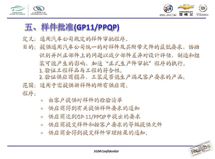

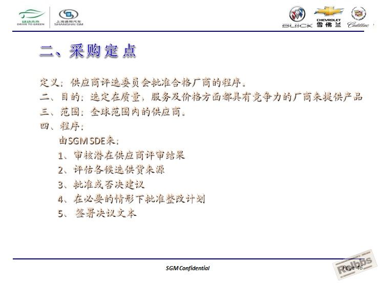

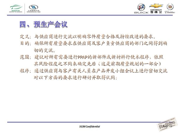

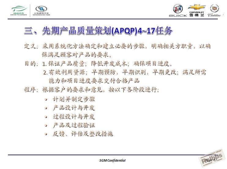

 楼主| 发表于 2013-6-25 21:59:15 | 显示全部楼层
通用汽车全球APQP产品质量先期策划46-50

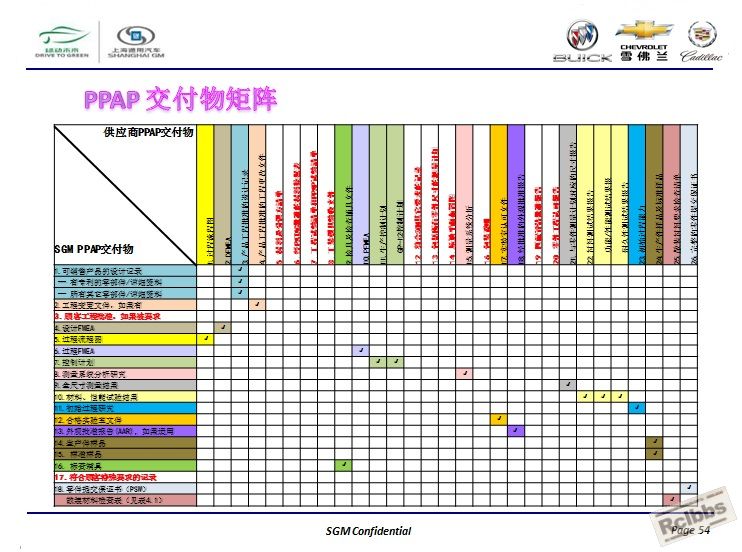

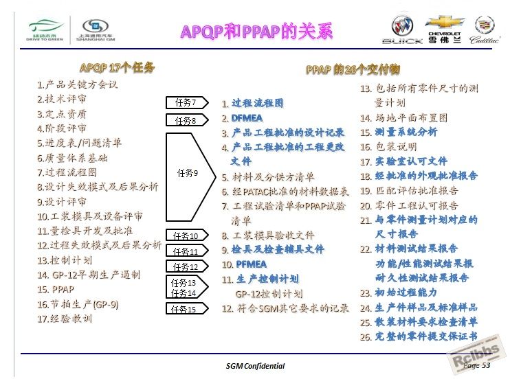

 楼主| 发表于 2013-6-30 16:01:37 | 显示全部楼层
通用汽车全球APQP产品质量先期策划51-55
