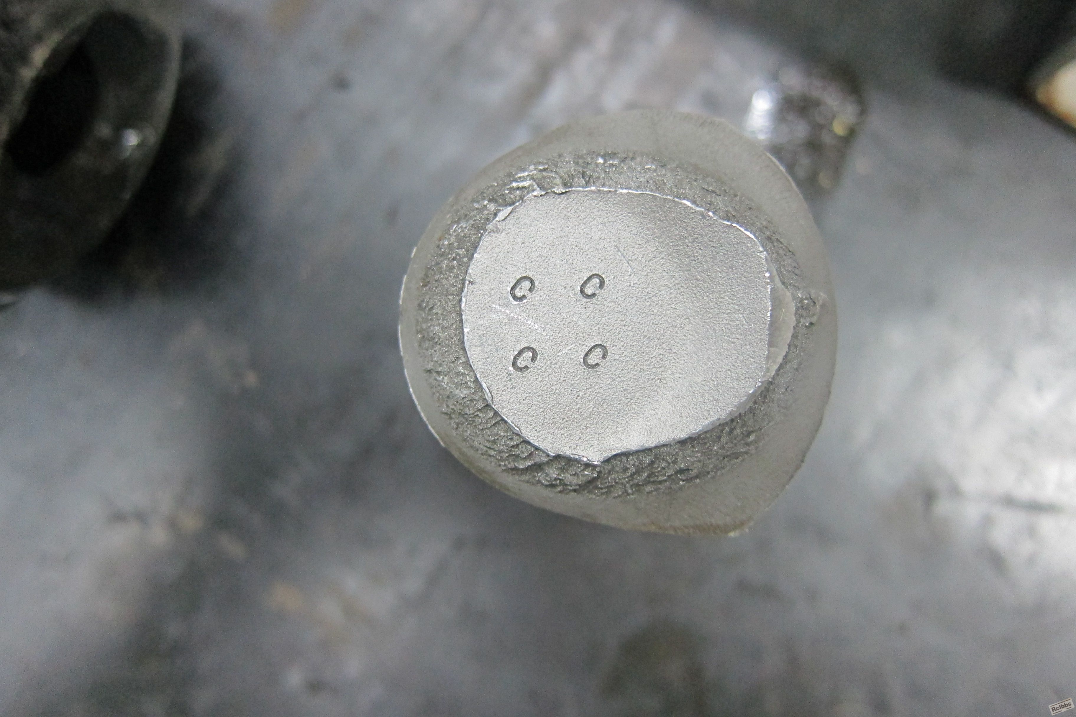

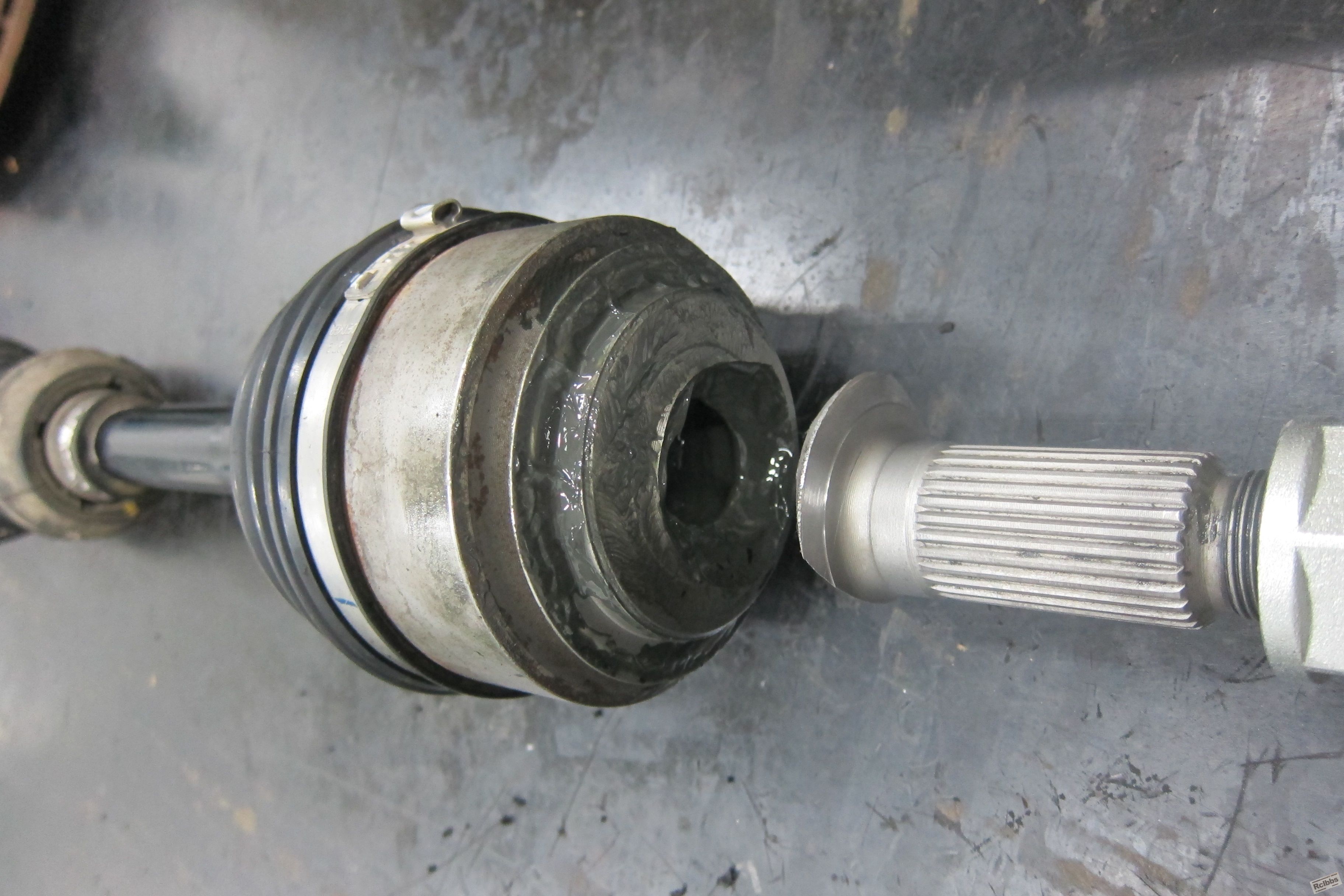

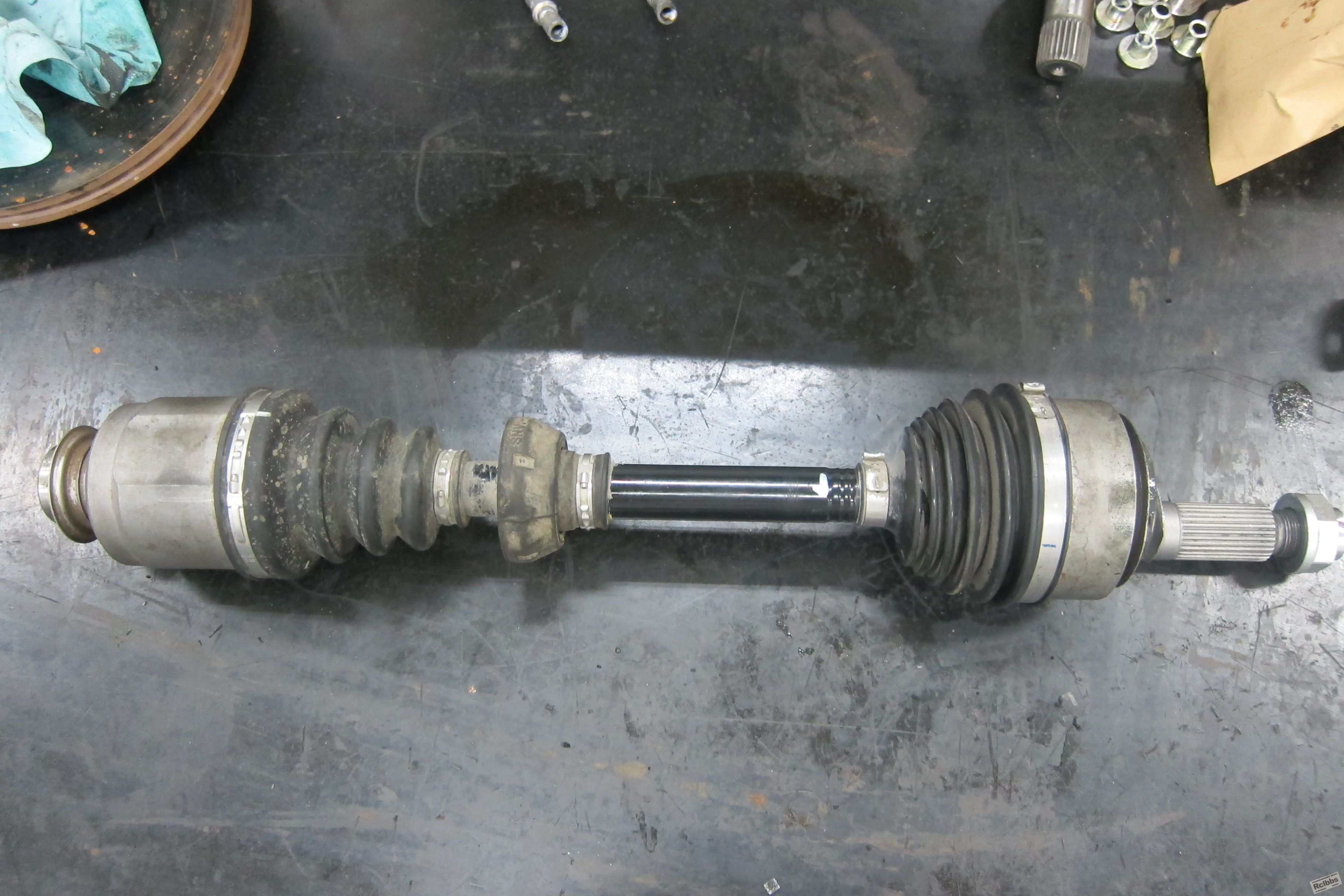

某款2.4L车型,客户申诉:行驶过程中,车辆前部突发异响,车辆无法行驶,重新挂D档,不能行驶,且前部有“蹦蹦”的响声,行驶刚几百公里,还没做首保。
4S店拆解,外接头从R角断裂,送实验室做失效分析。
纹源很容易找到,也很清晰,我想问的是,这种断裂假如我全套材料检测做下来没有发现异常,然后可以再从哪些方面着手调查?
请各位前辈、同辈、晚辈多多指教!
另外材料牌号:S53BCHVC,大家见过吗?很有可能是日本牌号,但不确定是JIS标准还是哪个标准。

另外,科普一下,外接头是指连接传动轴与轮毂的一个接头,对应连接传动轴与变速器的叫内接头

材料检测无误的话查看安装痕迹是否正常、产品外观、车辆机械匹配部件是否正常、相对应一侧相同零件状态
其他还没想到
另外花键部分外观无热处理痕迹,图片看不清,注意下是喷砂过了还是酸洗了
