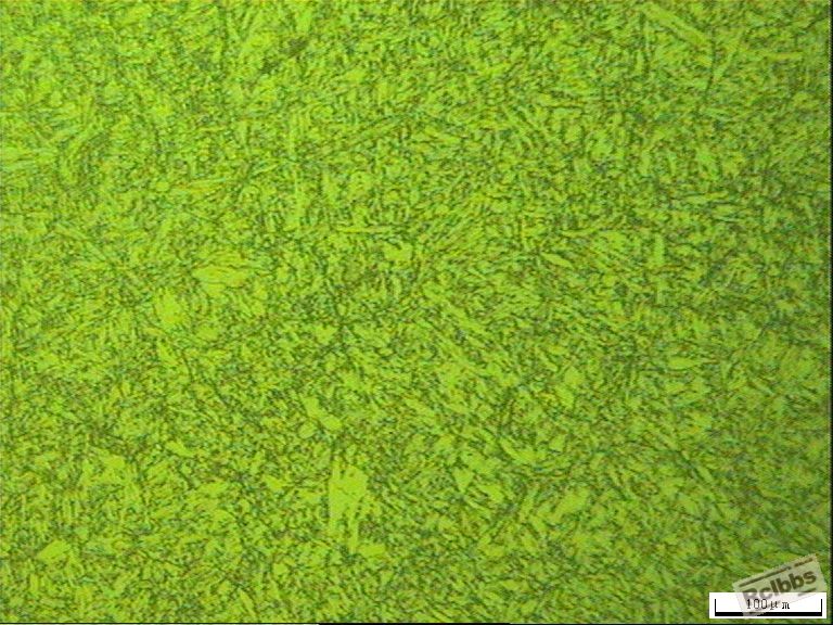

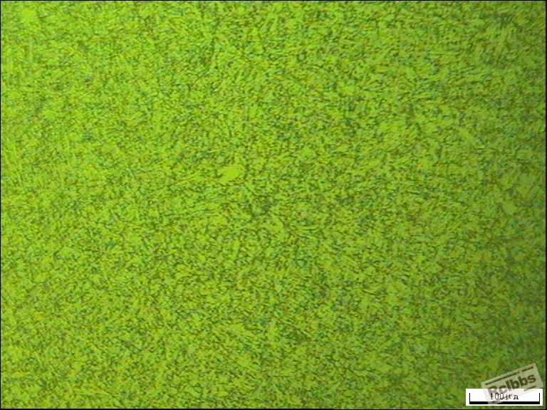

收到别人委托的两个样品,据说材质是420,然后我做了下腐蚀,先用60%硝酸腐蚀,基本看不到什么,只能看到亮的碳化物,后用3%~5%的硝酸酒精溶液,腐蚀了约20分钟左右,做了金相,也打了显微硬度,大家看看这是什么组织?
另外显微硬度,均在HV300左右,奇怪,为什么420硬度这么低,如果淬过火,应该没这么低啊? 如果是退火又没这么高啊!! 难道是调质的?  淬火后高温回火了?  大家有什么意见,帮我看看!!谢谢!!

没有什么好怀疑,就是调质。

我怀疑它有没有热处理!

这种材料通常先进行调质处理,硬度在HRC30以下,进行机加工。

腐蚀推荐用苦味酸盐酸酒精溶液,这样组织显现得更充分

同意楼上各位所讲,是调质组织;此料淬火后经过高温回火的。

组织是高回索氏体? 可我怎么感觉有很多板条马氏体呢!

那是保持了马氏体的位相
