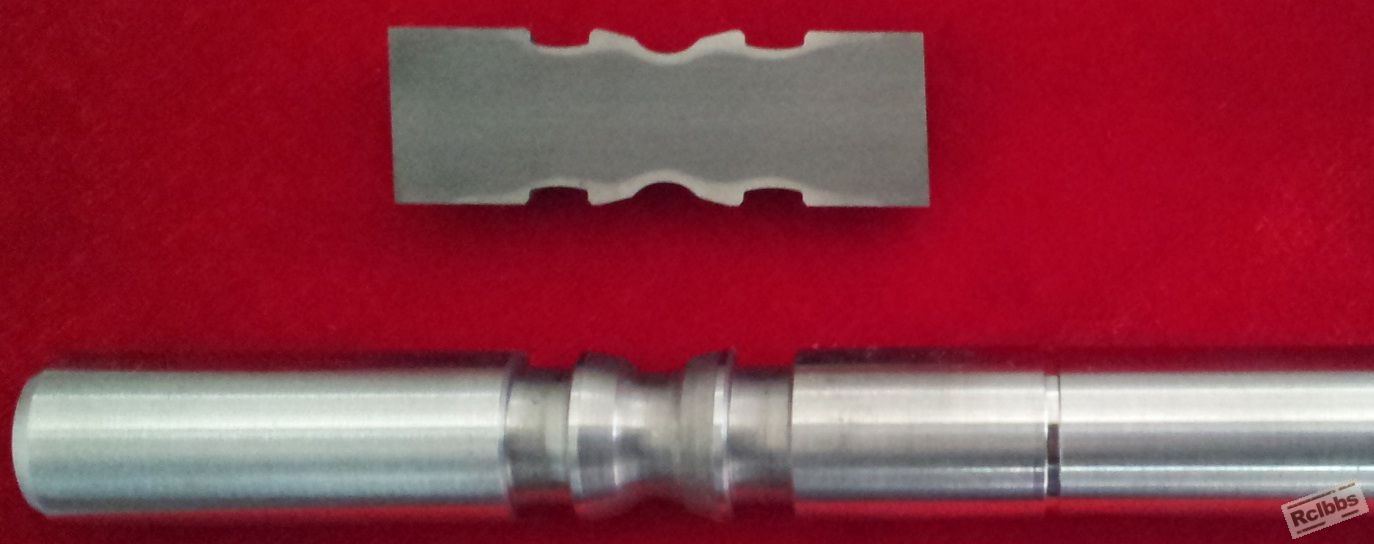

其实国内目前的热处理水平和国外比有很大差距,国内各地区之间也参差不齐,这跟一些客户盲目要求低成本,放松了质量,加剧了恶性竞争,也跟一些热处理厂家只看到眼前利益,固步自封,不愿加大技术研发的投入有关。这是题外话。
个人感觉这个问题要分两个方面来看:
1.有些技术要求确实制定得不合理,一些机加工客户也不懂热处理,造成合作中出现很多问题。工作中不止一次遇到机加工客户拿着他们接下来的零件图纸,来我公司询问能否热处理和价格,当问到具体问题的时候,比如硬化层深度的检测位置,硬度分界值等均无法回答;通过他们转问其客户又说不清楚,也不让热处理和客户直接接触,有些地方只能按照国标来执行,但是如果客户要求高于国标,或是检测位置不同,检测不合格,又要找到热处理头上来。还有就是机加工客户拿到图纸,为了抢下生意,先和其客户确定了比较低的价格,然后再来找热处理报价,我公司觉得产品实现难度大,价格自然报高了,客户又要说:我们已经和最终用户定好了价格,热处理价格这么高,我们做了亏本的,等等。最可恶的是拿不到外国的图纸,只有样品,想仿造的,一问三不知,能给个样品解剖检测还好,有的为了保密,什么都不给,按照他们的理解制定热处理要求,很多都不合理。
由此可见,一些不合理的技术要求,确实是因为制定要求者不懂热处理,闭门造车的结果,也有一些是因为实现成本过高而不适合批量生产的。
2.某些“不合理的要求”其实只是目前本公司的设备、技术水平达不到;某些是目前国内水平还达不到;某些是目前世界热处理水平还达不到,而这些要求却是热处理技术的突破口,也是很多热处理研究机构的研究方向,需要一代代热处理人去创新和钻研。当看到这种热处理要求的时候,我们就应该承认差距,开拓思维,积极创新,在自身技术上寻求突破。比如我公司原来做的高频感应器,思维模式就固定在一个又一个的“圈圈”上,区别无非就是圈圈大小、圆和椭圆、加不加导磁体,当做到一些异形的零件就傻眼了,就像下图的零件,要求槽底和圆周面硬化层公差是一样的:
如果套用原先的“圈圈”思维,根本无法实现要求,就算侥幸做出样品,在批量生产中也很容易产生变化造成超差,因而会觉得客户的这个技术要求不合理。但是在尝试转变思维,改变感应器形状后,还是能做出满足客户要求的产品的。
由此证明一些看似不合理的技术要求,其实是可以通过设备升级,改进工艺,技术革新来解决的,这样的要求是能够推动热处理厂家的技术进步的。
