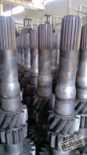

经过碳氮共渗,淬火,回火…出来后就成这样咯,求大侠们分析分析…来自: Android客户端

漏气吧,猜测而已,我们做出来也这样,应该跟炉子本身有关

油没烘干吧。。。可能是油渍

楼主用什么设备做的呢,淬火出来时是这种现象吗?
是炉子原因!我想要具体原因…

油没烘干吧。。。可能是油渍
不是油!和没淬到油一个样儿!但不是!
易普森多用炉!  除了这台设备做出来这样!其他的没问题!    回火后才能看的出来

应还是设备的原因。楼主要是低温回火,颜色不会有多大的变化。
我们也是易普森的。。零件在机加工的时候会有油所以要烘干,有时候烘干也会存在油,再有就是清洗炉的水该换了。。。其他的也美发现有这样的情况
180℃×3H!     确实低温!  我觉得可能是淬火是升降台下降过慢导致的!

我们也是易普森的。。零件在机加工的时候会有油所以要烘干,有时候烘干也会存在油,再有就是清洗炉的水该 ...
我这五台主炉,型号相同!工艺差不多、  仅仅这一台设备有此问题!     工程师说熏黑的!但是擦不掉、!
多用炉么?烧烧积碳看看

多用炉么?烧烧积碳看看
恩、今天烧碳黑 …过两天就会有结果
