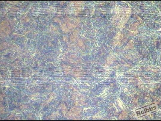

材料为42CrMo,状态为真空淬回火,表面硬度43-47HRC,芯部硬度为37-38HRC,请大家分析图上是何组织,可能为什么原因造成的?

发表于 2013-6-20 12:02:45 | 显示全部楼层
组织粗大,有贝氏体组织存在。图中那2簇线是划痕吧?腐蚀之前看看,检查是不是划痕。
原因于淬火温度过高或时间过长,淬火冷却不足造成的。
发表于 2013-6-20 16:20:29 | 显示全部楼层
样子做的不好,拍的也不好,有贝氏体,与淬火温度、冷却速度有关
发表于 2013-6-20 17:15:26 | 显示全部楼层
这个金相组织是有点粗大
建议看一下淬火前的组织
另外可能是加热温度高
保温时间不够
淬火冷却不足造成的

 楼主| 发表于 2013-6-20 17:16:27 | 显示全部楼层
感谢回复.2簇线不是划痕,为金相图像软件显像抖动所致.我们的分析组织为:马氏体+贝氏体+铁素体,应为冷却速度过慢,芯部组织未完全转变造成.

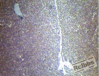

 楼主| 发表于 2013-6-20 17:29:28 | 显示全部楼层
再传一张图片与大家分享一下.材料为1.2510,真空淬火+回火,实测硬度为55-56HRC,请评述图片中组织及形成原因.
发表于 2013-6-20 17:53:43 | 显示全部楼层
你最好把成分说一下
这个材料不熟
另外照片最好大一些
