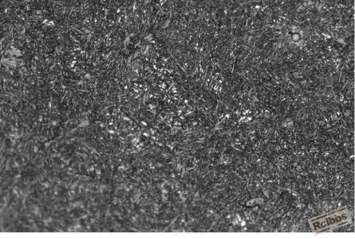

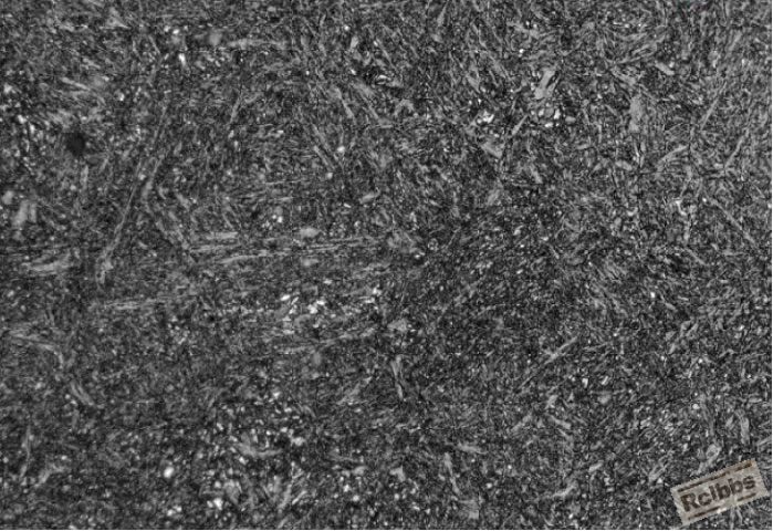

附件中的照片是20CrMnTi渗碳淬火回火后距表面0.15mm处的马氏体组织(500×),请问按QC/T262评级应是几级?

你可以对照图谱大概看一下, 或者是用尺子量一下马氏体针的长度,粗略测算在5级以上
发表于 2013-6-20 16:14:35 | 显示全部楼层
组织有点粗大,量下针长。图上弄个标尺才好评
 楼主| 发表于 2013-6-20 21:31:34 | 显示全部楼层
请问测量马氏体针长是以视场中最长的作为标准评级,还是以视场中最长和最短的平均值作为评级标准?
