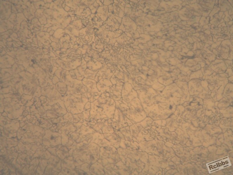

材料Cr12,960淬火,180回火两次,我看有网状碳化物,是不是原材料有问题,没有锻造造成的,我感觉还有残余奥氏体

补充一下400倍下的图片,
发表于 2013-6-20 17:13:23 | 显示全部楼层
你打下硬度,怎么看照片像没有淬上火
如果硬度不对
建议做一下材质检测
签到天数: 611 天
发表于 2013-6-26 16:51:12 | 显示全部楼层
淬火M+K,只是腐蚀浅了一点
签到天数: 809 天
发表于 2013-6-26 17:00:38 | 显示全部楼层
一次碳化物+马氏体+残余奥氏体。
