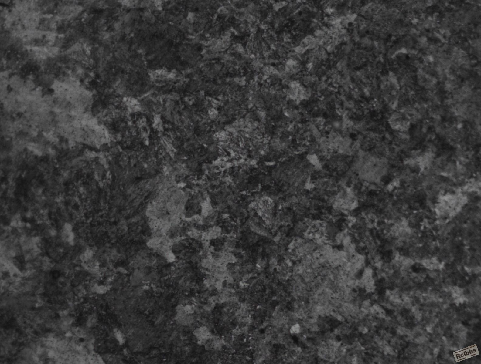

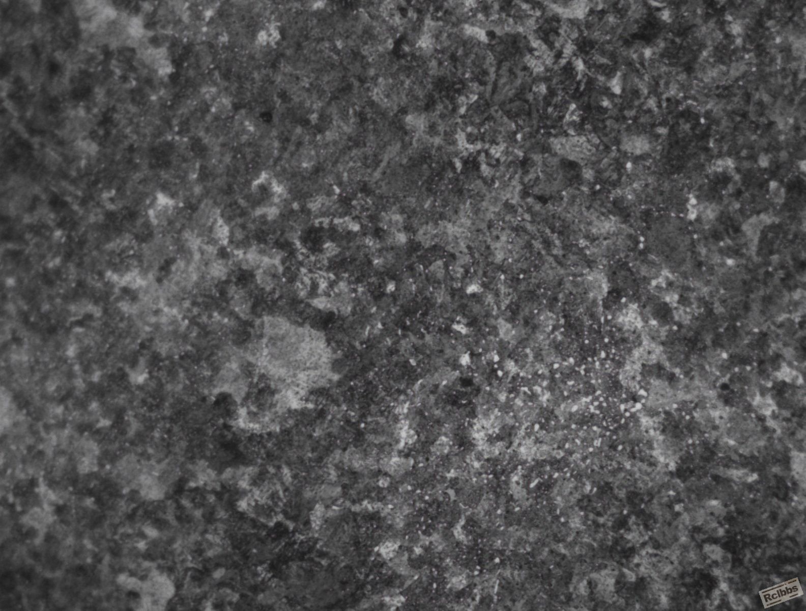

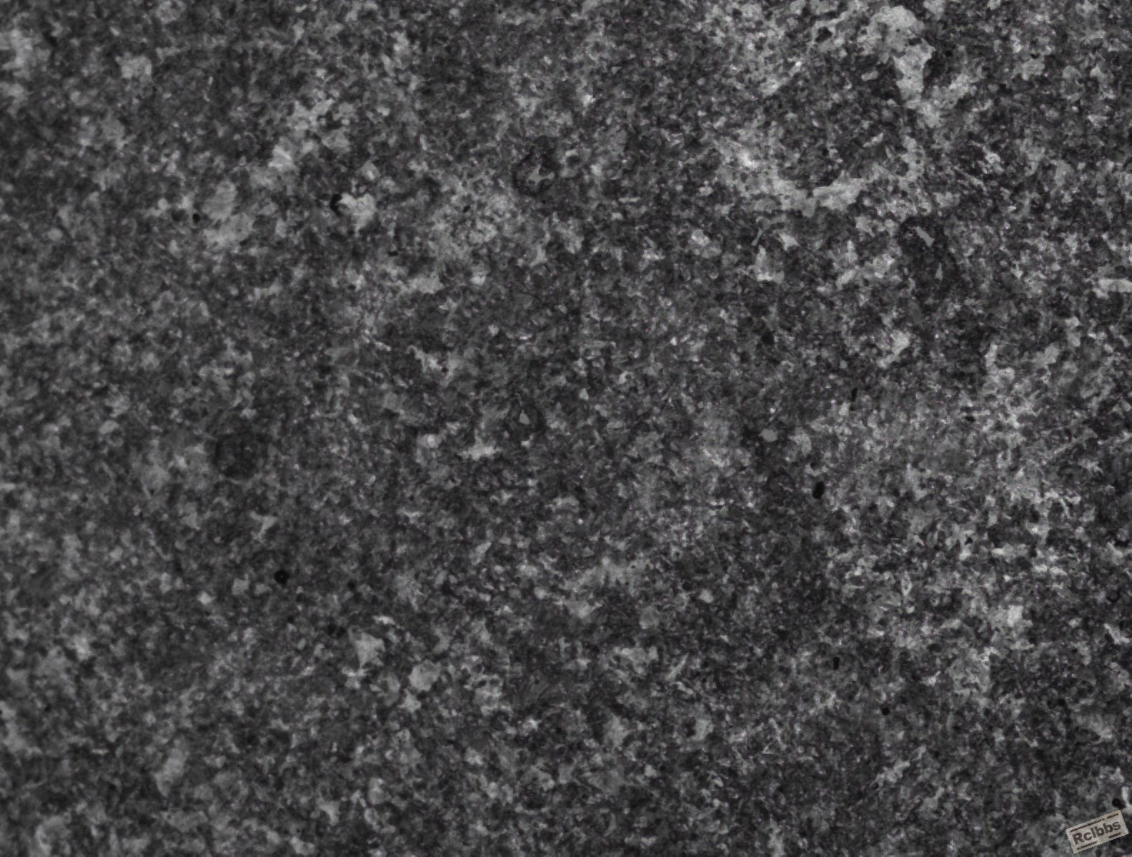

金相试样没做好!!!!!!!!!!!!!!!!!!!
签到天数: 809 天
发表于 2013-6-22 17:18:19 | 显示全部楼层
正火态,组织还挺细,碳化物+珠光体。
签到天数: 7 天
 楼主| 发表于 2013-6-21 17:21:32 | 显示全部楼层 |阅读模式
500X下
100X下。
领导拿了一个耐磨衬板,材料如题所示想看下金相,然后我们自己做一套。工艺一点也不知道就让看这个金相,小弟看不明白,请高手讨论看看大概用的什么工艺,什么组织,是正火吗?谢谢各位了
stove + 10 感谢支持!本主题已获得论坛微博(微信)推荐.
签到天数: 7 天
 楼主| 发表于 2013-6-24 08:31:01 | 显示全部楼层
碳这么高正火也能产生低碳钢一样的珠光体?
签到天数: 7 天
 楼主| 发表于 2013-7-2 08:45:10 | 显示全部楼层
看起来是像低碳钢的正火组织,珠光体。但这个钢调质会不会产生这样的组织啊?有没有可能是回火索氏体+碳化物?
