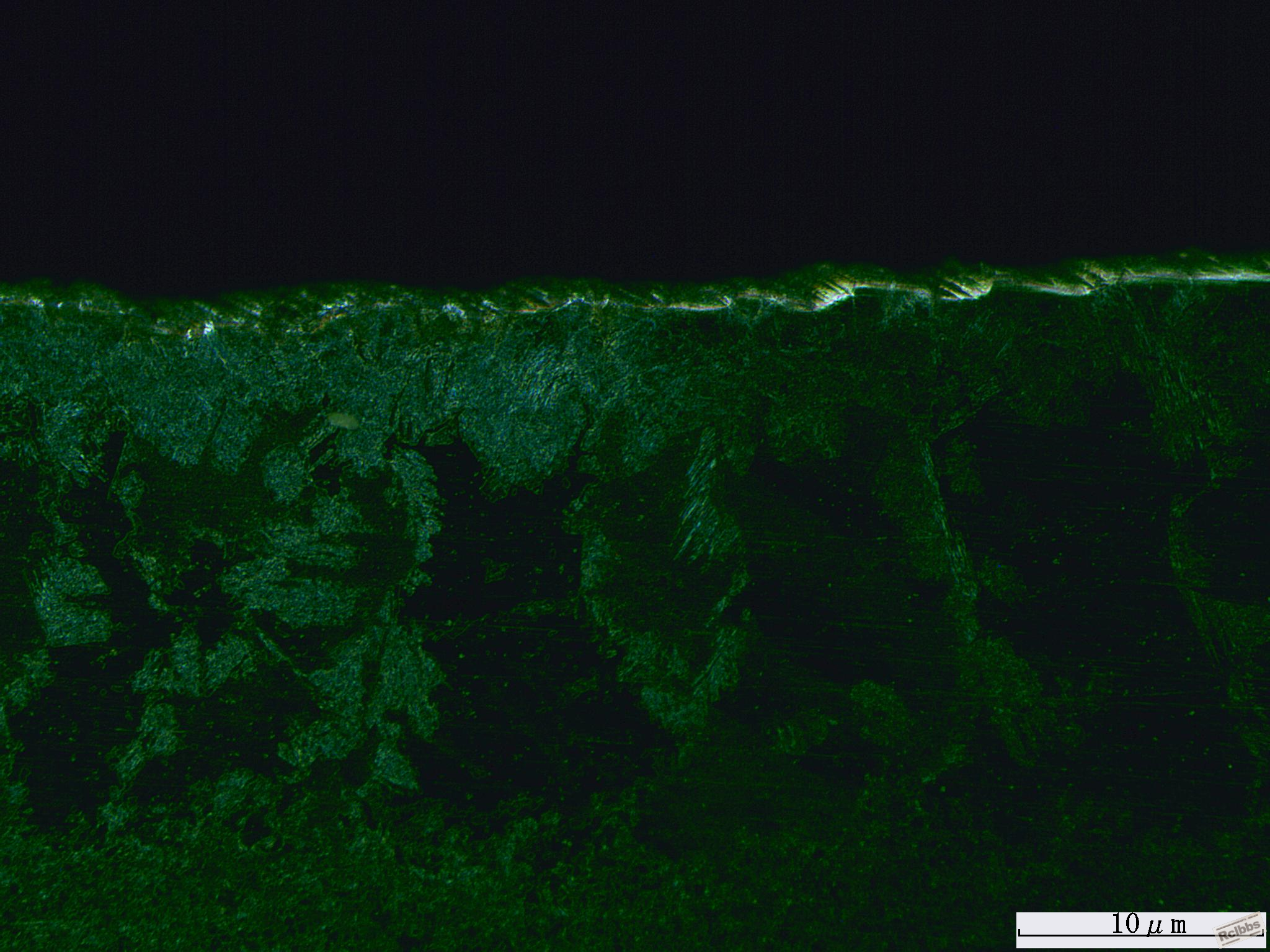

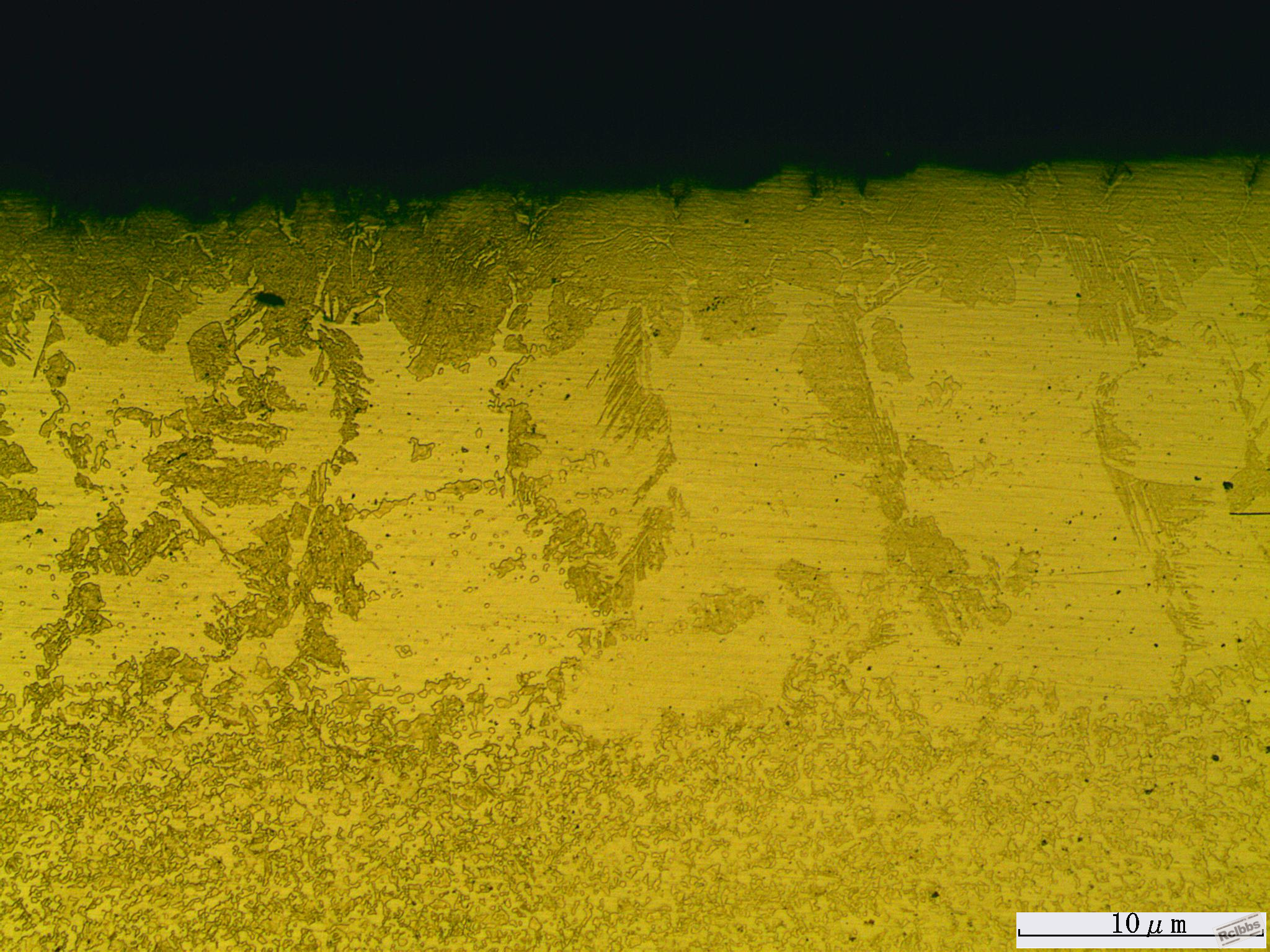

我比较好奇的地方是如此长时间是否存在晶界严重烧损的情况?
签到天数: 37 天
 楼主| 发表于 2013-6-26 07:37:54 | 显示全部楼层
taofans 发表于 2013-6-25 16:38
我是按照18254评定的,那里面只有5个级别!我也知道超过5级了。
晕你认真阅读过GB/T18254-2002标准吗? 天啊 出现这个的问题感兴趣是不是也应该找不标准对照一下呢?
JB/T1255-2001标准中都是6个的 那一个可能是被你师傅偷了 要不不会不在的~
签到天数: 37 天
 楼主| 发表于 2013-6-26 07:38:51 | 显示全部楼层
我在1000倍下没发现 不过碳流失看的很清楚呢
发表于 2013-6-26 08:06:03 | 显示全部楼层
如果有料,可以采用机械性能来衡量下,碳流失倒是没什么可说的。

这个试样我做了淬火,能否帮忙分析一下,里面的组织都是什么吗?
签到天数: 937 天
发表于 2013-7-6 22:06:47 | 显示全部楼层
小~啊傻 发表于 2013-7-6 13:26
前辈您好!
我认为有淬火加热不足现象,淬火加热不足会产生一些不典型的组织。
这个试样,淬火加热正常的话,表层会出现板条马氏体。
签到天数: 37 天
 楼主| 发表于 2013-7-7 12:24:18 | 显示全部楼层
这个试样,淬火加热正常的话,表层会 ...
这个试样确实是加热不足,组织中含有大量的屈氏体,按照标准评级大于3级。
我还有试样,稍后我会认真去做的。
