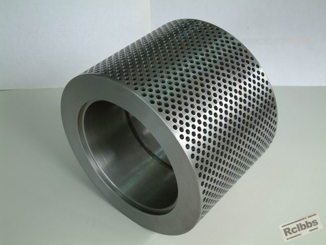

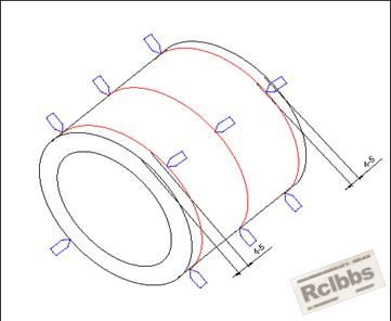

热处理要求 中碳钢(C50),一般采用整体淬火工艺,从外表面往内深度约2mm,硬度为HRC60-62,再以下硬度逐步降低,淬硬层总深度约9mm。热处理检验 硬度检测目前主要采用台式硬度计,或数字式硬度计。检测的基本点:分为圆周上靠近两端约4-5mm处,及中间部位各测4个点(间隔90度),总共测试12个点。
硬度要求: 欧洲HRC=60-62;国内HRC=59-63;硬度检测低于HRC<58即为废品。均匀性要求:测试12个点。硬度偏差不大于+-HRC 2度。 其余几何尺寸检验指标:1.内外圆的不同心度小于0.02mm;2.整个工件的锥度不大于0.02mm;
现在是升温到920度渗碳3小时,降温到850度保温2-3小时,淬火,现在硬度达不到,请各位指教一下,最好是给一下具体工艺
