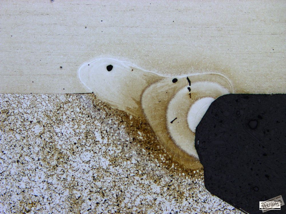

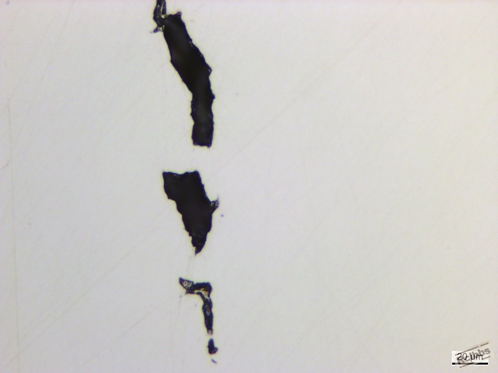

[求助] 焊接裂纹的产生,请大家帮忙分析

帮忙看下这个长的是不是裂纹呗

激光焊接?能量大吗?感觉焊点挺小的。
焊接中这种尖锐形状一般都比较讨厌的,因为焊接本身残余应力比较大,所以慎重点好,可以做个横向剖切,看看沿焊缝的方向有没有扩展,如果没有,应该问题不大。
小缺陷要做无损,还是工业CT比较靠谱,就是价格很贵。

激光焊接,能量大小不知道,说是用CT做不了。因为我们公司就有。谢谢帮主

感觉不像裂纹,像未溶残渣。。。

感觉像是焊接的夹渣,或者是母材中一些耐热合金元素未溶出的残留,可以考虑焊前预热,降低焊缝冷却速度,使焊缝冶金反应有充分的时间,浅见,求指导!
发表于 2013-10-21 09:02:22 | 显示全部楼层
从焊接角度看基本不是裂纹,原因有二,一是形状上,焊接裂纹会呈现沿柱状晶晶界方向的形状,其二,从局部图上看缺陷位置中似有金属,裂纹应多数情况下为深凹,您说呢?
