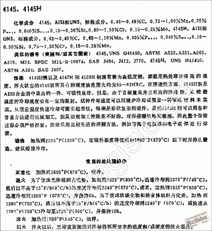

发表于 2013-7-1 13:29:08 | 显示全部楼层
木子首晨 发表于 2013-6-24 18:39
楼主,4145H其含碳量和45#钢相当,其淬透性不是很好,应到加强淬火介质的冷却能力。
关于4145H淬透性方面,这里有所介绍:
