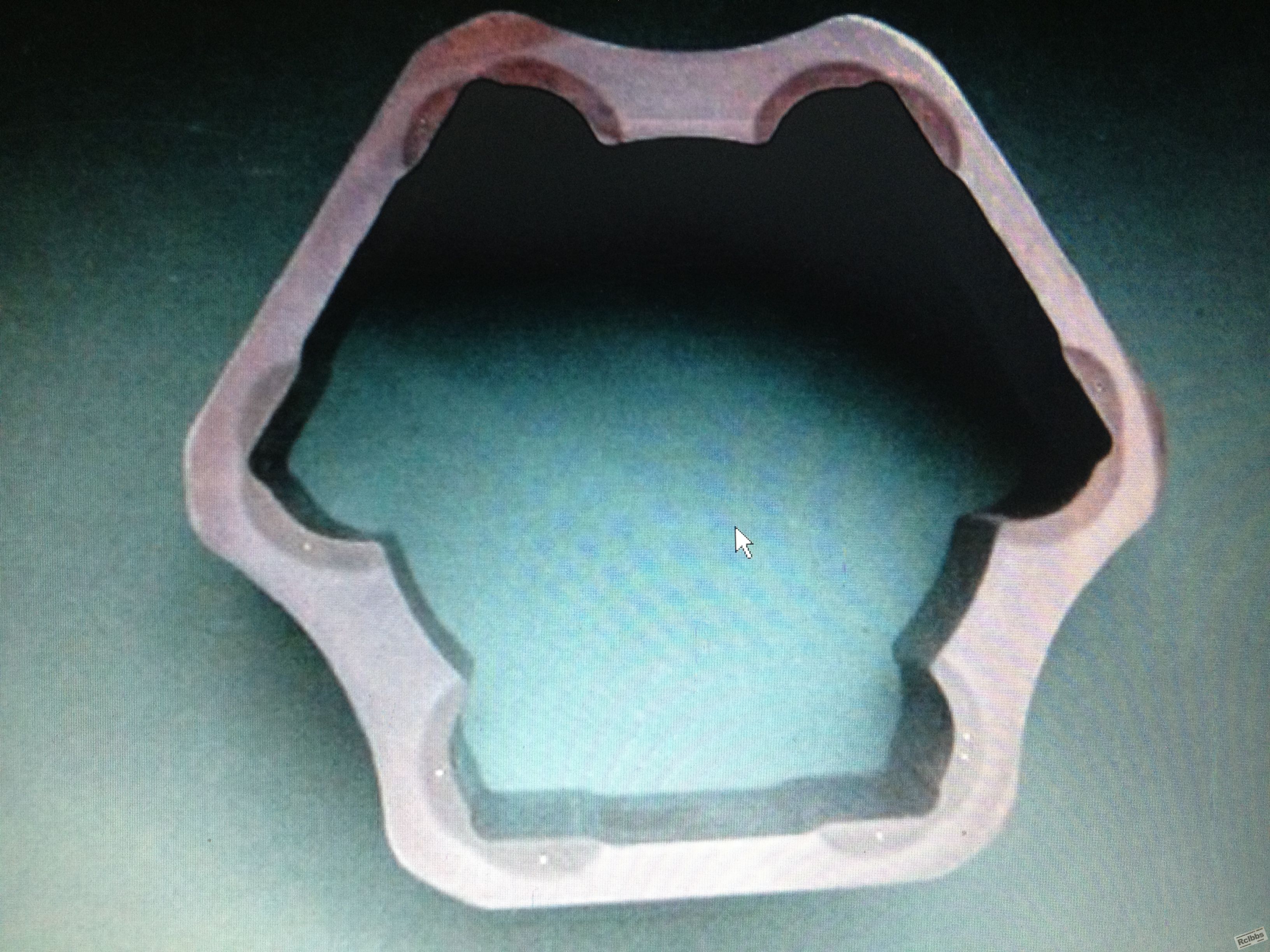

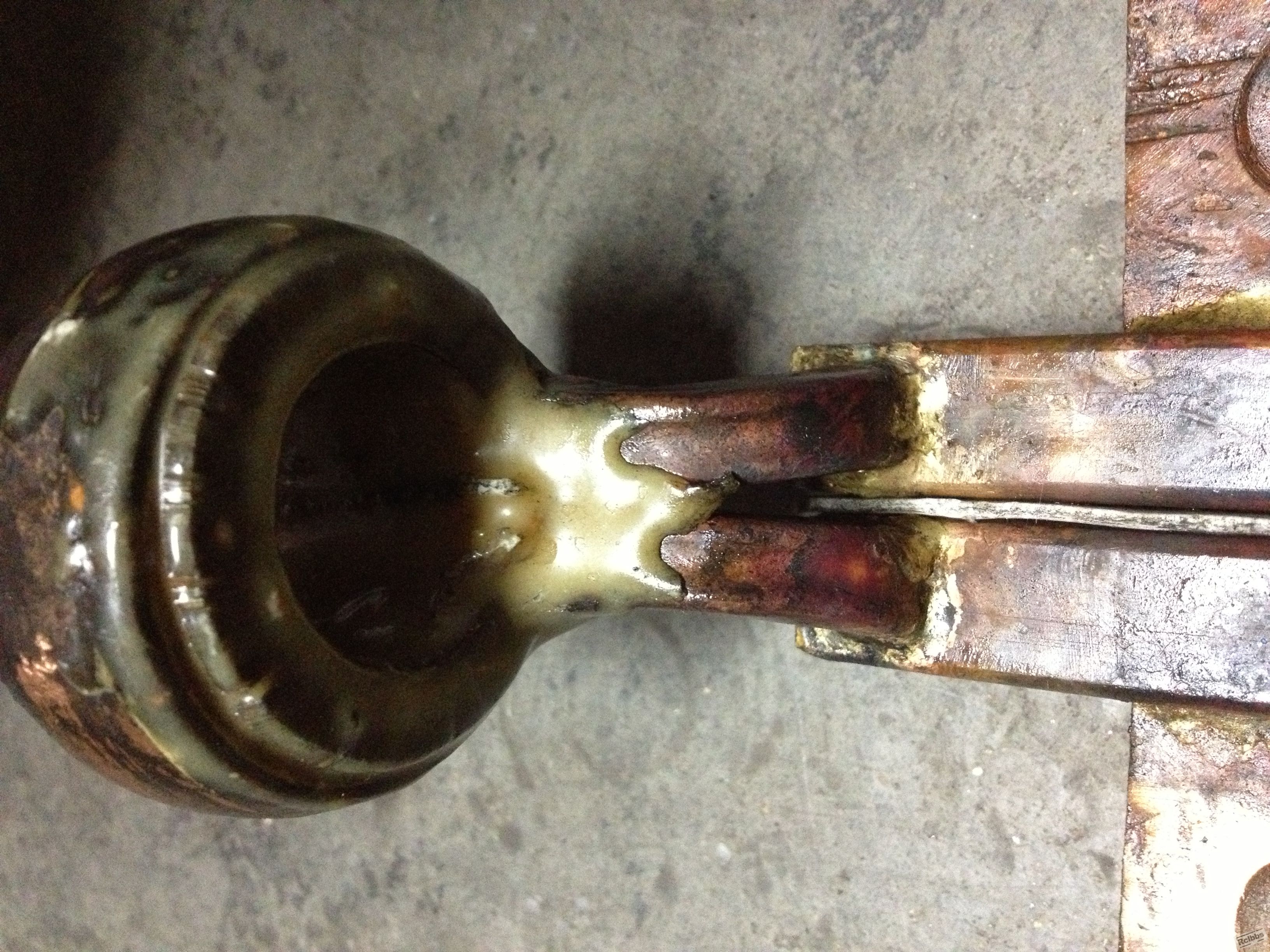

这个线圈是加工BJ外轮的内腔,现在采用300KW 工作频率10000Hz 加热时间为六秒,结果产品Ds仅1mm 加工程序是:喷水前预热2.5s  喷水后3.5s 请各位抽空参与讨论一下,

看上去是加导磁体了,导磁体质量怎么样?
间隙多少? 10000HZ高了点,水压够吗?

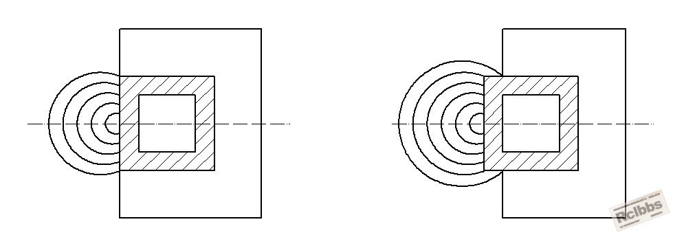

发表于 2013-6-26 09:13:59 | 显示全部楼层
感觉导磁体与感应器的平面齐平比较好,不然就像右图所示,会有磁场漏出来的

发表于 2013-7-11 00:21:21 | 显示全部楼层
这个感应器好看是好看。经验告诉我们,是这样的,哈哈内外壁厚太厚了。目测单边都>8mm了。喷水前预热2.5s  喷水后3.5s 。你功率有10OKW么。蒙的错了勿怪哈。

这中外球笼感应器需要10几年的老师傅做吗?我们这个学徒学了半年就可以做了 另接头弯着接本没有直着接效果好  直着接通水量绝对要好,还有这硅钢片跟头子装的都不齐

300功率,6秒时间 正常有3MM 60度以上吧   有个很土的方法 烧的时候你看下球笼里面温度,温度正常的话那就是淬火液浓了,另感应器头子内壁车的太厚的话加热效果不好,我看这感应器头子处怎么用AB胶全部粘起来了?
发表于 2013-7-11 17:46:57 | 显示全部楼层
怎么没看到喷水器呢?还有就是这感应器的的壁厚是不是太厚了啊!导磁体也建议调整下,导磁体的质量如何呢???

师傅,我看感应器上胶很多,再就是硅钢片小,球笼与感应器间隙多少?再就是第二次加热时球笼里面有淬火液吗,如果有的话影响淬硬层吧,我没猜错的话功率很低吧。

这感应器有很多问题,好象是一个月徒弟做把..里面没有喷水装置.我也不多说

我看装硅钢片就有问题
