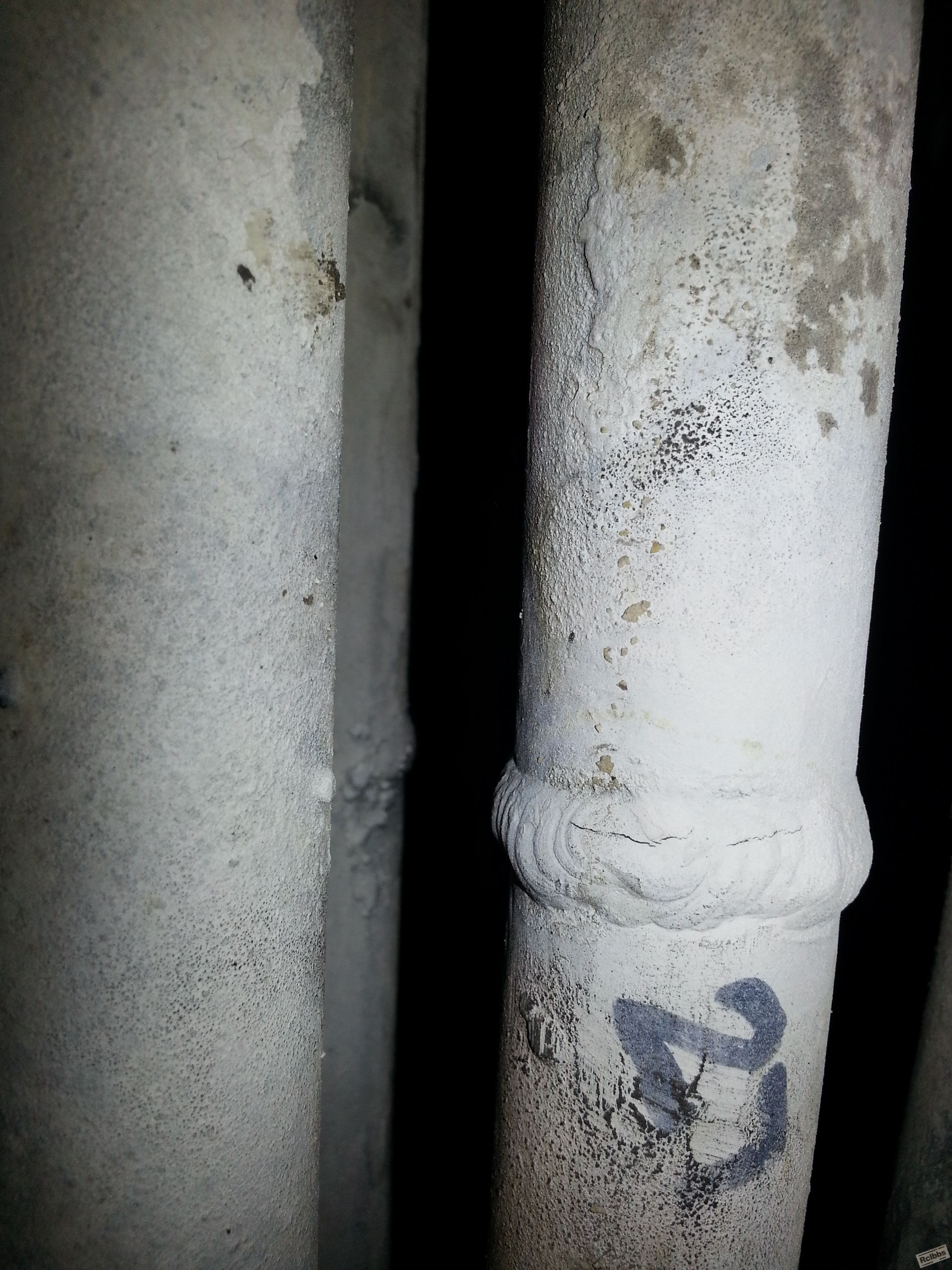

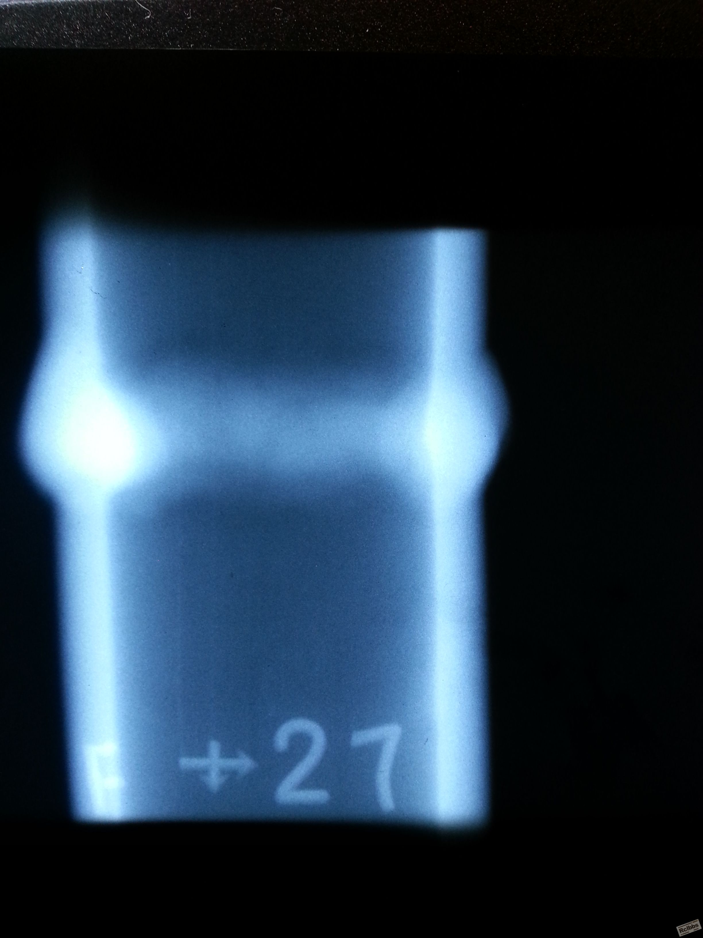

材料为碳钢、规格为Φ42×4的管子,用TIG-J50焊丝全氩弧焊焊接,焊完后打压试验,在压力4MPa时,焊缝中间产生裂纹缺陷,请大师们分析下裂纹产生的原因?(焊完后直接射线探伤没有发现裂纹缺陷)

焊后没有进行去应力退火吗?
那就是电焊后残留应力所为吧。

焊接应力造成的开裂,凑字

在压力检漏时发现漏?定义为裂纹是依据金相照片吗?亚弧焊的电流设置?零件清洗?
要正确分析与评估风险,做个工业CT,能得到解决。

首先看你的焊接工艺是否正确?

看着是在焊缝接头的部位。先做个渗透看。

看一下焊接工艺,是否做去应力?
