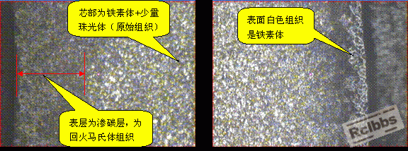

请教下,我司有款产品SUM24材料,渗碳处理,要求HV450-600,热处理后客户在装配线发现铆接有问题,后经确认部分零件硬度偏低只有HV260-320,经金相组织分析发现零件表面有白亮层(铁素体)出现,即脱碳现象。但问题是,热处理商分析说是材料脱碳问题,860渗碳,铁素体无法转变成奥氏体,则碳无法渗入,热处理后硬度就只是淬火硬度,所以很低。但我认为,这样解释也无法排除是渗碳脱碳导致的,请大家帮忙分析下真正原因!

我不同意这样的解释.你金相相片太小了,很难区分
 楼主| 发表于 2013-6-25 21:38:26 | 显示全部楼层
补充:左边这张是正常的渗碳组织,右边的图片是脱碳组织,最右边那个白色组织就是铁素体脱碳层。抽检10个零件有5个硬度在HV0.3 500以上,有5个却是HV0.3 260-330范围。

发表于 2013-6-26 08:55:43 | 显示全部楼层
枫林 发表于 2013-6-25 21:38
补充:左边这张是正常的渗碳组织,右边的图片是脱碳组织,最右边那个白色组织就是铁素体脱碳层。抽检10个零 ...
你说的是对的,存在脱碳。~~~~~~~~~~~
签到天数: 7 天
发表于 2013-6-26 09:35:31 | 显示全部楼层
供应商的解释不是很合理:我们可以看到有一个渗碳区(颜色更黑),表面脱碳(白色);
所以从金相的分析结果我们可以推断:在热处理过程中渗碳后脱碳的可能性要更大很多。
发表于 2013-6-26 11:01:23 | 显示全部楼层
原材料脱碳论站不住脚。不过860度渗碳能有多大渗层也是疑点。如果时间足够。补碳是必然的。不存在原材料脱碳还存在的可能,不过由于炉体漏气,渗碳过程脱碳不能排除。
发表于 2013-6-26 15:08:24 | 显示全部楼层
同意六楼观点,见过炉体漏气渗碳过程脱碳。。。。
 楼主| 发表于 2013-6-26 16:41:06 | 显示全部楼层
但问题是同批热处理产品,有硬度合格的也有不合格的,在热处理过程会突然出现漏气吗?
