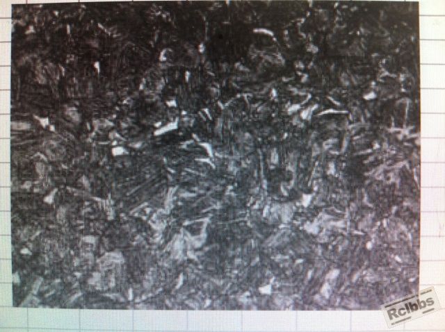

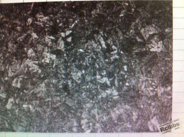

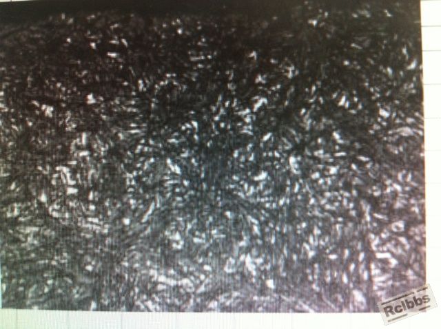

求助'各位前辈'我从事检验工作'验了一年多'可是对于组织还是不清楚!白色亮亮是朱光体还是铁素体?铁素体多的地方'是硬还是软?
   前2张是芯部'第三张是表面?求助
我们要求'的不完全淬火状态怎么看呀?我师傅'每次都说的不清楚'我不明白
还有残余奥氏体怎么看呀?
师父不教'我只能自己求助各位来自: iPhone客户端

第二张照片是针马+残奥,应该是表面。
第三张是铁素体+回火马氏体,应该是心部。第一张估计是过渡层,铁素体较少。
 楼主| 发表于 2013-6-26 14:49:39 来自手机 | 显示全部楼层
leeyoung007 发表于  5 分钟前
第二张照片是针马+残奥,应该是表面。
第三张是铁素体+回火马氏体,应该是心部。第一张估计是过渡层,铁素体较少。...
呜呜!第三张是齿轮表面呀来自: iPhone客户端
 楼主| 发表于 2013-6-26 15:28:07 来自手机 | 显示全部楼层
第三张白色亮亮的是铁素体吗?珠光体是哪里来自: iPhone客户端

发表于 2013-6-26 17:43:03 | 显示全部楼层
maningtds 发表于 2013-6-26 14:49
呜呜!第三张是齿轮表面呀
应该是你弄错了,第三张的针马较少,也没什么残余奥氏体。

发表于 2013-8-19 08:46:31 | 显示全部楼层
呜呜!第三张是齿轮表面呀
那就是先析铁素体了
签到天数: 33 天
发表于 2013-8-19 08:49:07 | 显示全部楼层
是铁素体,珠光体有特定的形成温度区间,看下等温曲线就知道了
