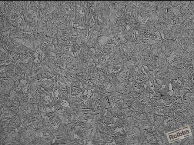

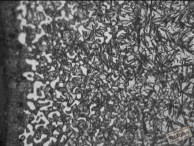

材料 20Cr 技术要求:渗碳层0.8-1.2 表面HRC58-62
实测: DC550=1.0 表面HRC59   芯部HRC44
什么原因造成表面组织粗大 ?
是不是渗碳时碳势太高了? 求高手指点下

我个人认为应属碳势过高所致,因表层呈现严重且量多的碳化物,此类低淬透性材料,估计你的碳势应该达到1.35CP%以上,你可以定碳确认;该材料淬透性偏低,淬火后的心部组织应不理想,有存在贝氏组织之嫌,主要是下贝,图片不是很清晰!
另材料预先热处理没?
签到天数: 457 天

碳势高了,淬火温度是可以的。

怀疑是碳势过高, 可查看是否是氧探头老化,碳黑过厚等原因造成碳势显示比实际值低,使炉内C含量增加?

楼主能否具体说说渗碳工艺及预备热处理工艺,20Cr材料是圆钢还是锻件?

个人猜测是碳势太高或者跑温,检查下氧探头和热电偶是否正常工作。

把你的渗碳工艺说明一下

20Cr这种材料很容易产生表面组织粗大。建议渗碳后空冷后重新加热淬火,可明显改善。
