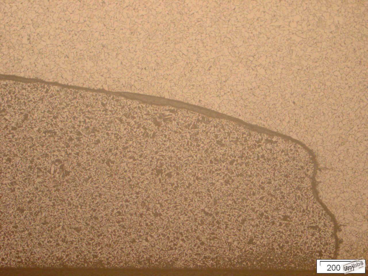

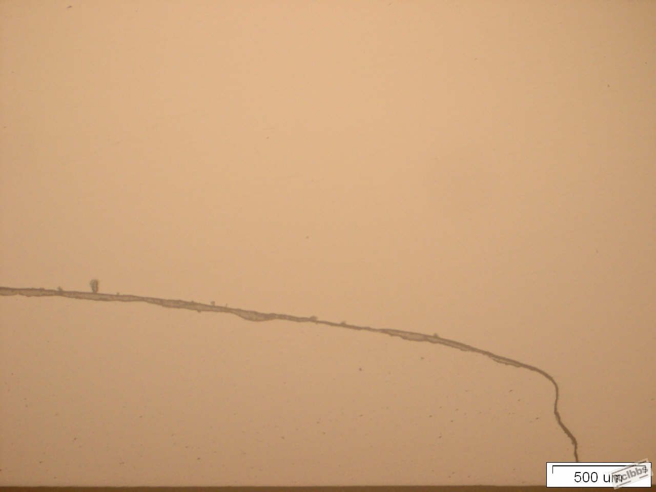

热轧卷板,材料为SPHC,规格3.0mm。有明显的分层。请大师们帮忙分析下。

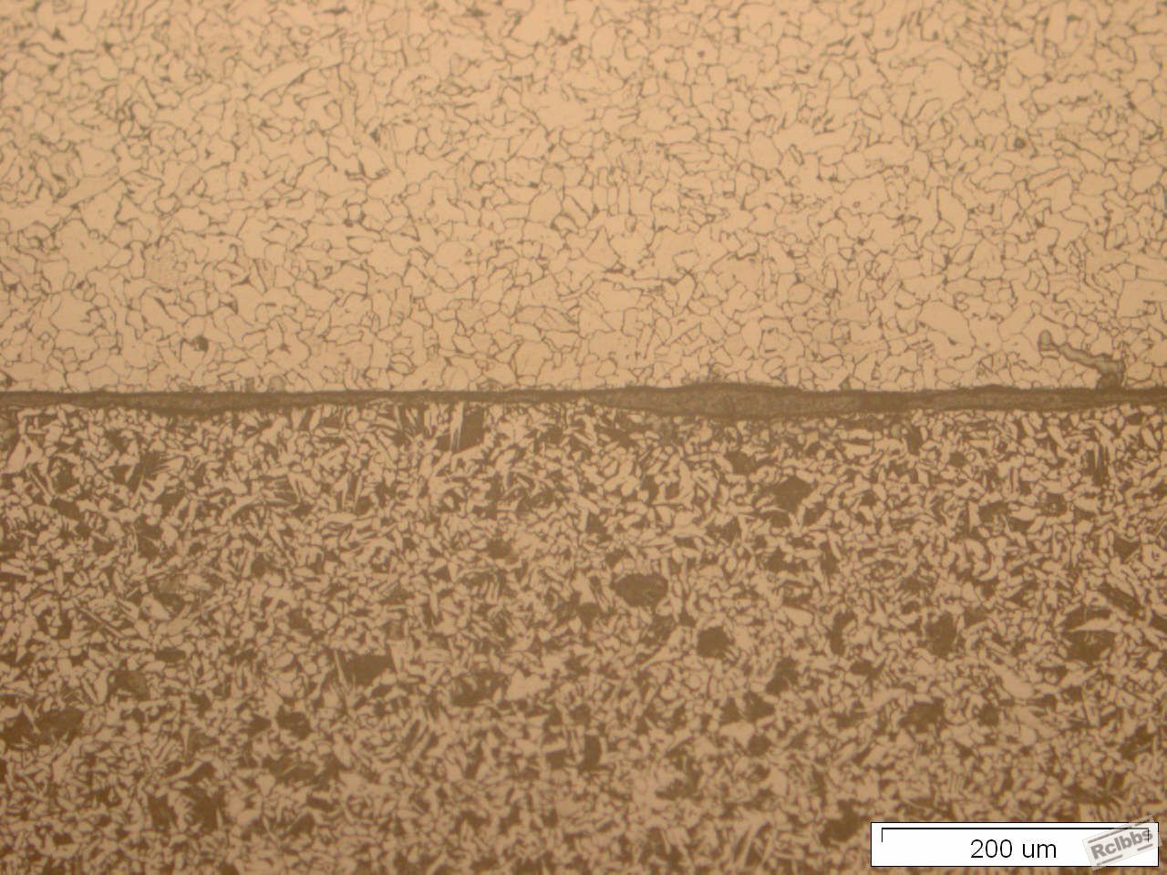

不是两种材料,是一种材料,但是轧制出来后有裂纹和分层现象,做金相观察裂纹分界线两侧组织不一样不知是什么原因造成的?是不是轧制时缺陷处未轧合就会出现这种情况呢?

但实际上是两种材料,上面含碳量低,下面含碳量高。

从照片上看,没有溶和在一起,不像冶金缺陷,可能是冷轧的问题。

我感觉也是两种材料,组织不一样,上面是全是F,下面的是F+P,两种材料含碳量不同。是不是轧制时把其它材料带进去了

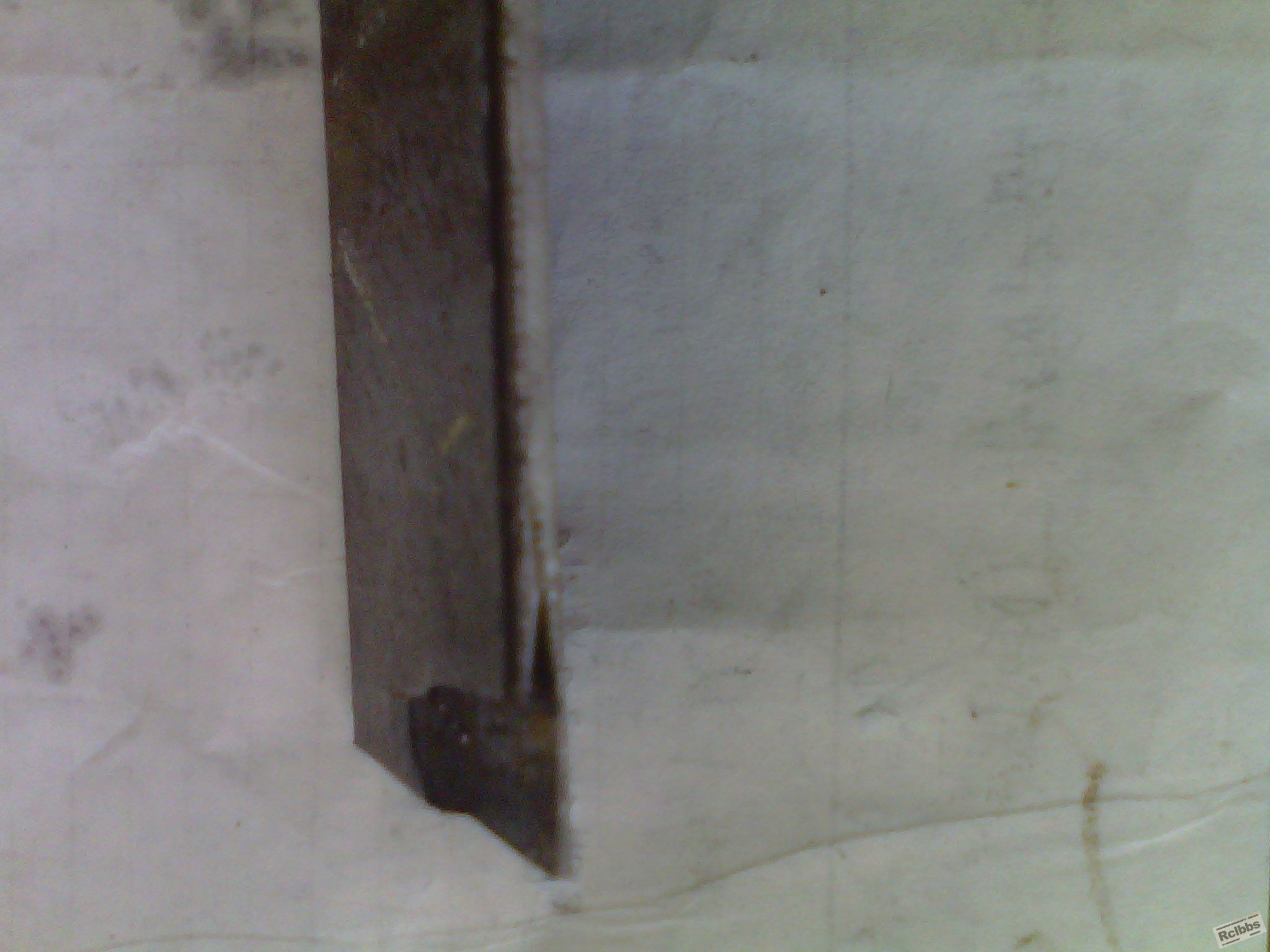

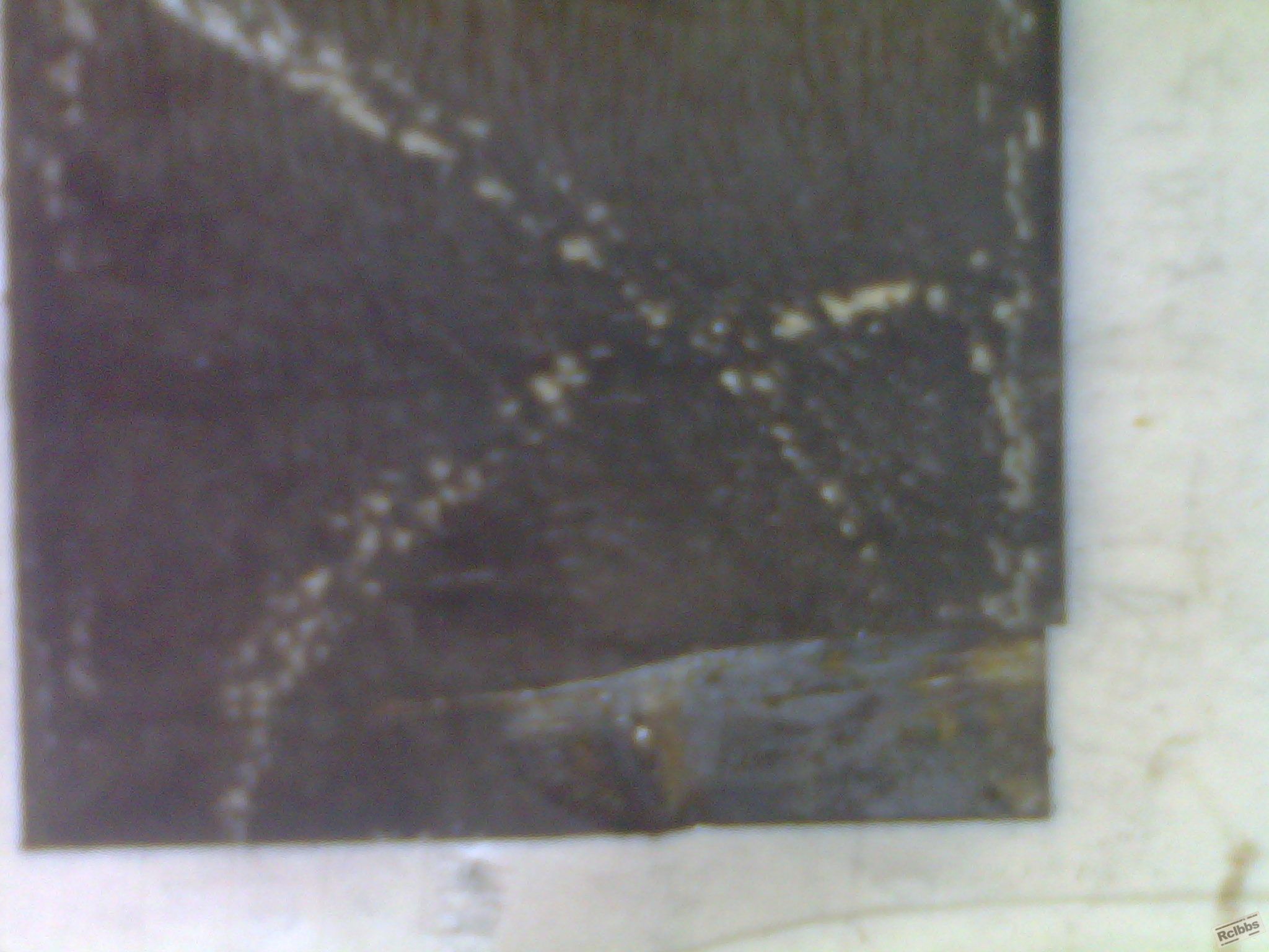

 楼主| 发表于 2013-6-26 17:20:06 | 显示全部楼层
附上材料宏观形貌,手机拍摄有些模糊。
发表于 2013-6-26 17:24:11 | 显示全部楼层
估计是回收的废铁,没有完全融化就轧制在一起了
 楼主| 发表于 2013-6-26 17:38:17 | 显示全部楼层
热工女将 发表于 2013-6-26 16:58
我感觉也是两种材料,组织不一样,上面是全是F,下面的是F+P,两种材料含碳量不同。是不是轧制时把其它材料 ...
含碳量高的组织是不是组织偏析引起的呢?

异金属夹杂,完全就是2种不同的材料。

含碳量高的组织是不是组织偏析引起的,可以肯定不是,是二种不同的材料

我已经知道了,是两种材料轧制而成的,谢谢大家的帮忙哦!!
