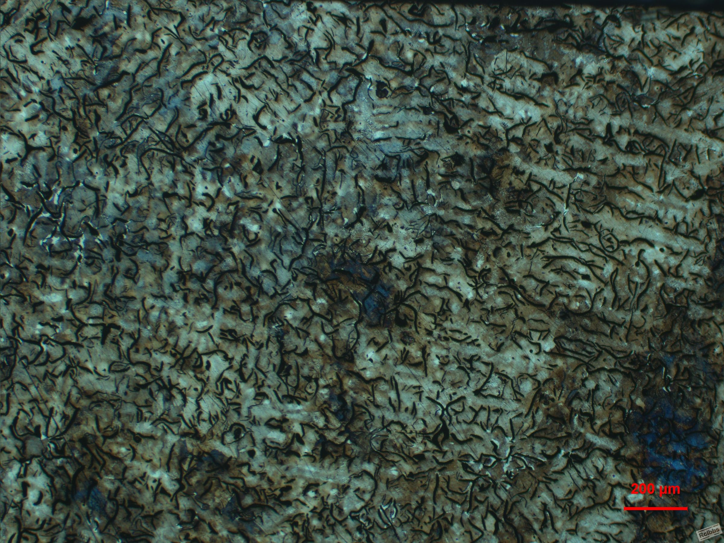

大家帮助看看,HT200铸态组织,我想问的是问什么会出现枝晶组织,第一张图是放大到200倍的枝晶组织照片,从照片来看50倍下的枝晶组织就是珠光体片间距造成的,是什么导致这种枝晶组织?

请去看铸錠的凝固过程

E型石墨,主要与浇铸有关。
发表于 2013-6-28 08:54:39 | 显示全部楼层
晶体在偏离平衡条件较大的情况下,容易枝蔓状生长,形成树枝状晶体(枝晶)。自然界中,雪花就是枝晶的一个很典型的例子。
即使是枝晶,其枝蔓生长以及长成的晶体,也是符合其内在的结构和对称性的。
