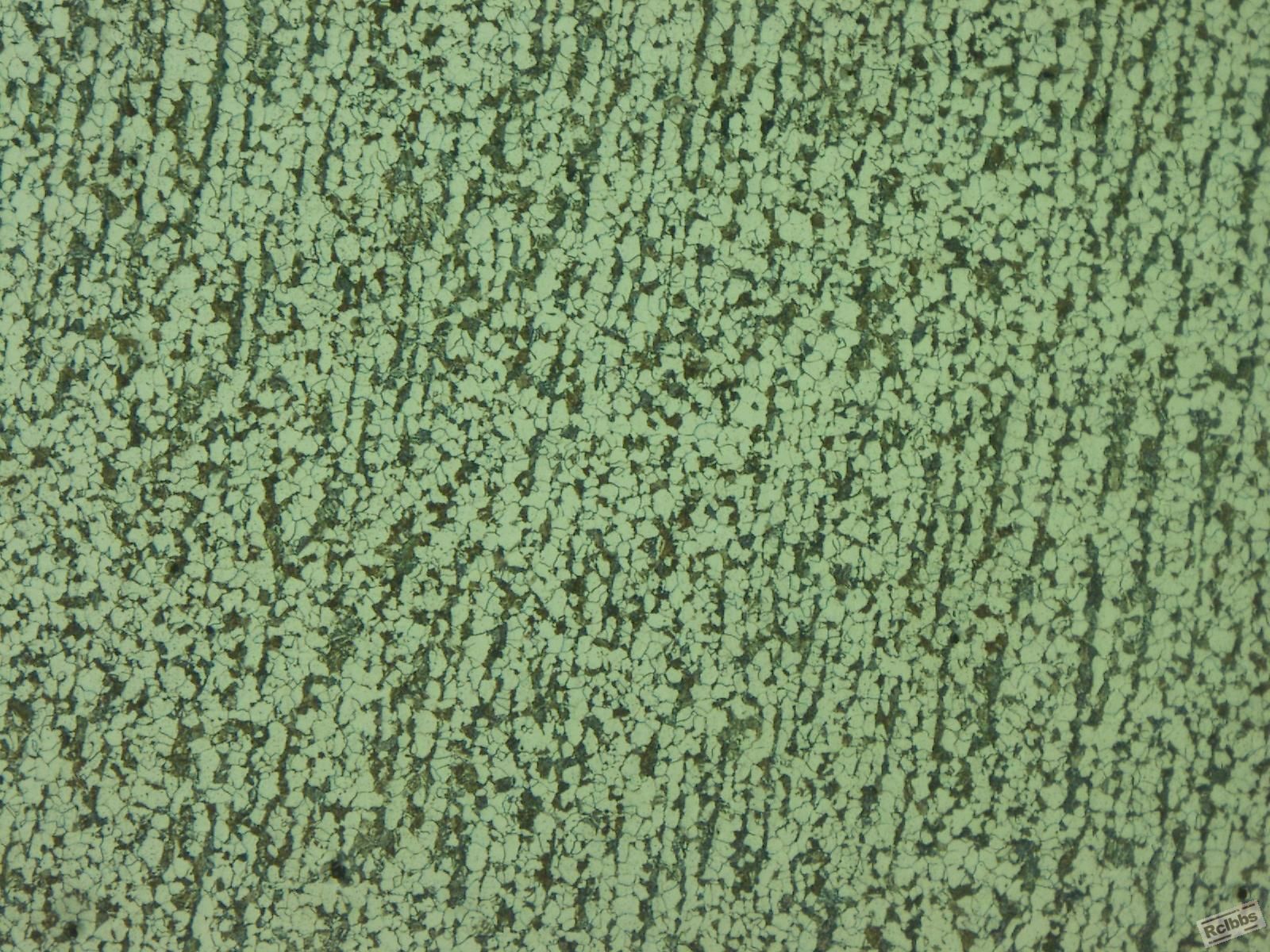

材质:板材,ASTM牌号,相对国标牌号20Mo,厚度40mm
问题描述:原材料板材的交货状态为正火,冲击功200J左右,组织见下图。
     板材经切割后加热压制封头(盘状工件,直径4000mm),加热温度950,成型过后正火,正火温度910,保温一个小时。整个加热过程(包含热压及正火)带有试板,试板规格200*250mm。

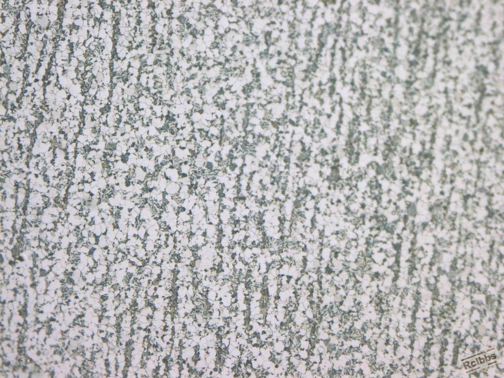

     对试板进行冲击性能试验,冲击功10J左右。金相见下图。

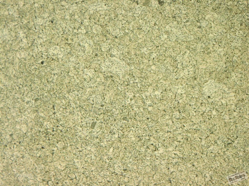

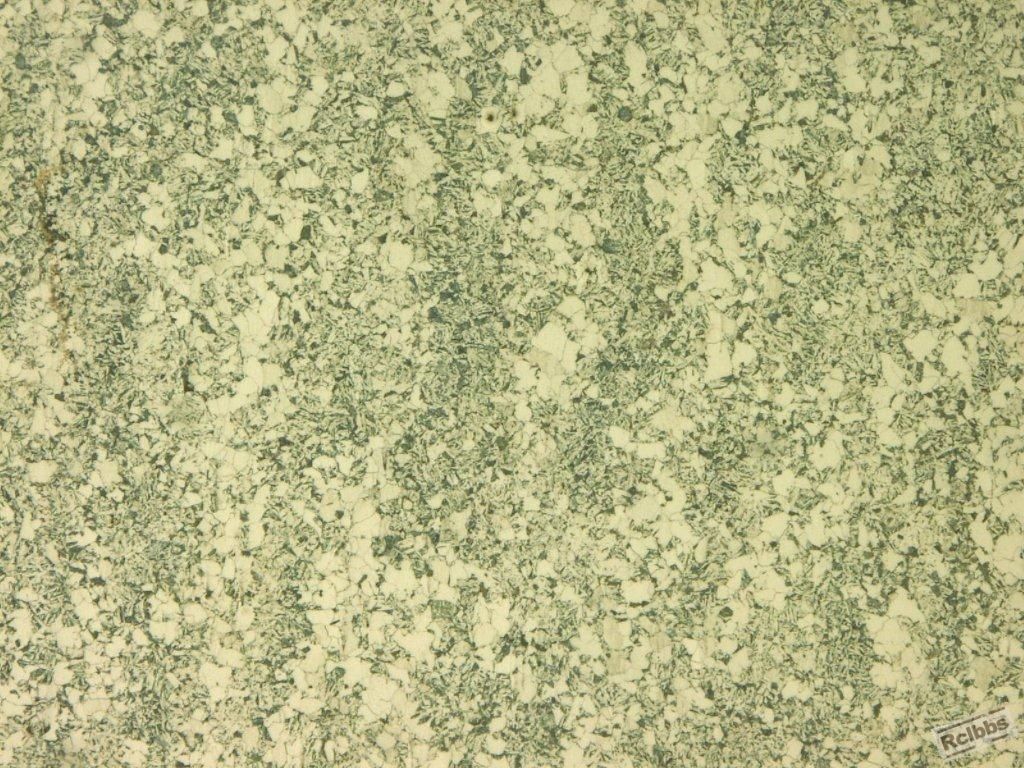

     破坏热压的封头本体(两个)进行冲击性能试样,冲击功分别为:封头1-60J左右,封头2-90J左右。金相见下图。

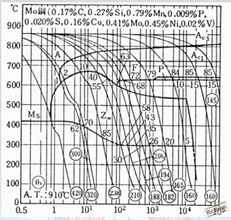

     另外,提供此材料的CCT。大家帮忙分析一下原因。

发表于 2013-6-27 17:32:44 | 显示全部楼层
组织能很有力的说明冲击性能。
原材料:典型的热轧态铁素体+珠光体
试板:贝氏体+马氏体
封头1:铁素体+贝氏体+少量细珠光体
封头2:铁素体+珠光体+贝氏体
铁素体冲击性能好,珠光体冲击性能次之,贝氏体冲击性能差

第一张图里面的小黄块不知道是不是马氏体,不能确定。

带状组织明显 冲击功与试样取样方向有很大关系

邹工好,由CCT曲线可以看出,此钢的珠光体转化区域很靠右,正火冷却过快(尤其是尺寸较小的试板)导致发生上贝转变。
由于工件较大(直径4米),我能想到的办法就是降低冷却速度,但是不知道具体怎么控制降温速度比较好?至于您说的 等温正火 我真的不知道该怎么操作,邹工能具体讲解一下嘛?

   该材料中含有Mo元素,该元素强烈提高钢的淬透性,正火时促使组织由珠光体向贝氏体方向转变;
正火冷却时,由于试板较小,冷却速度相对较快,从而形成大量的贝氏体组织,这是造成冲击不合格的原因,封头较大,冷却速度相对较慢,虽然冲击值较高,但组织中依然出现了较多的贝氏体组织,这是应该要避免出现的情况;
    应该要采取的方式是减缓试板和封头的冷却速度(最好是高温阶段缓冷,中低温阶段加快冷却速度的方式),可以将试板置于封头冷却最慢的区域,也不知道你热处理时采用的是台车炉还是井式炉?可以通过控制炉子炉门的闭合程度、台车行程或吹风来适当的调整冷却速度,过程中最好能有温度监控,以便得到较理想的状态。
