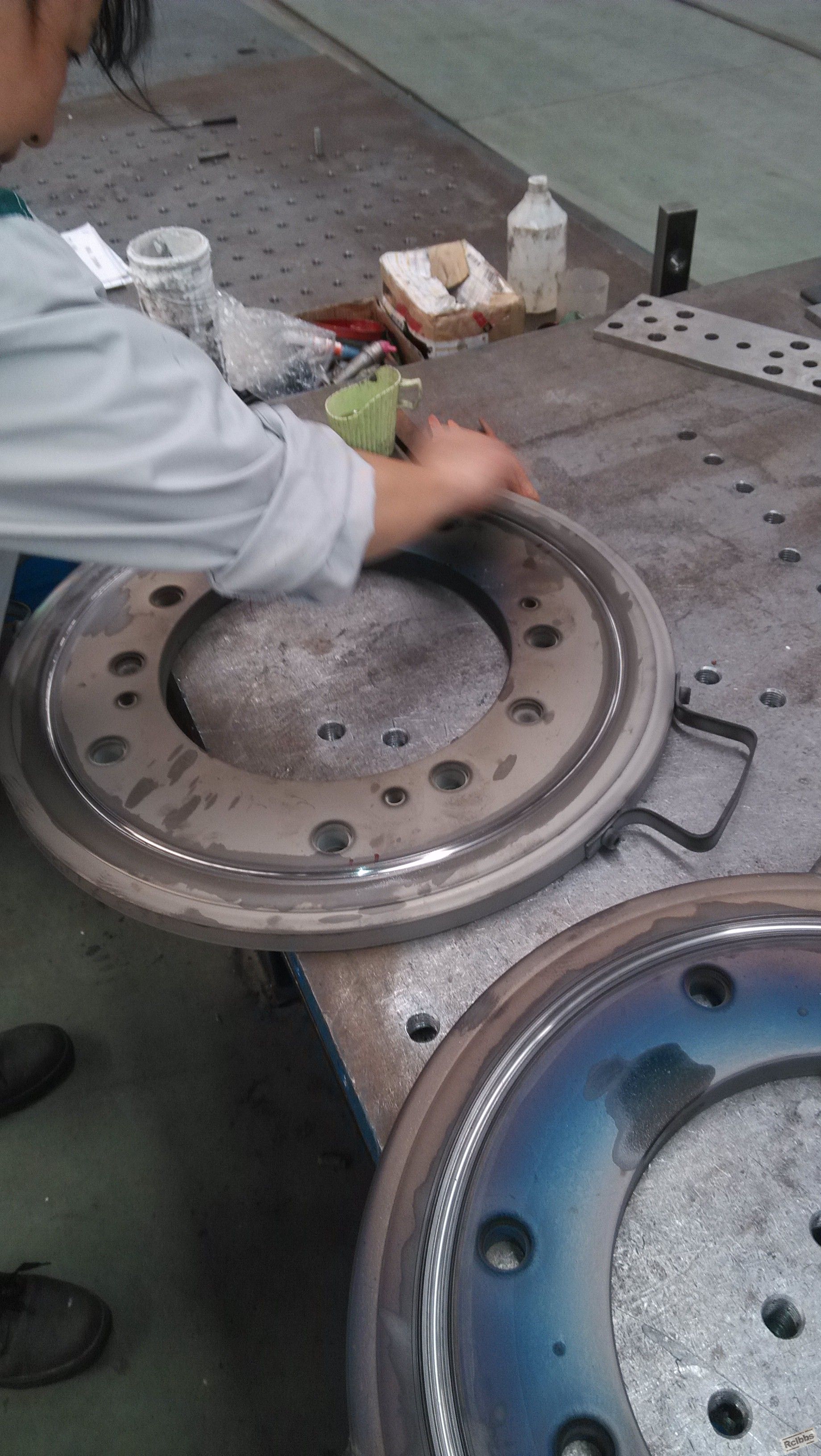

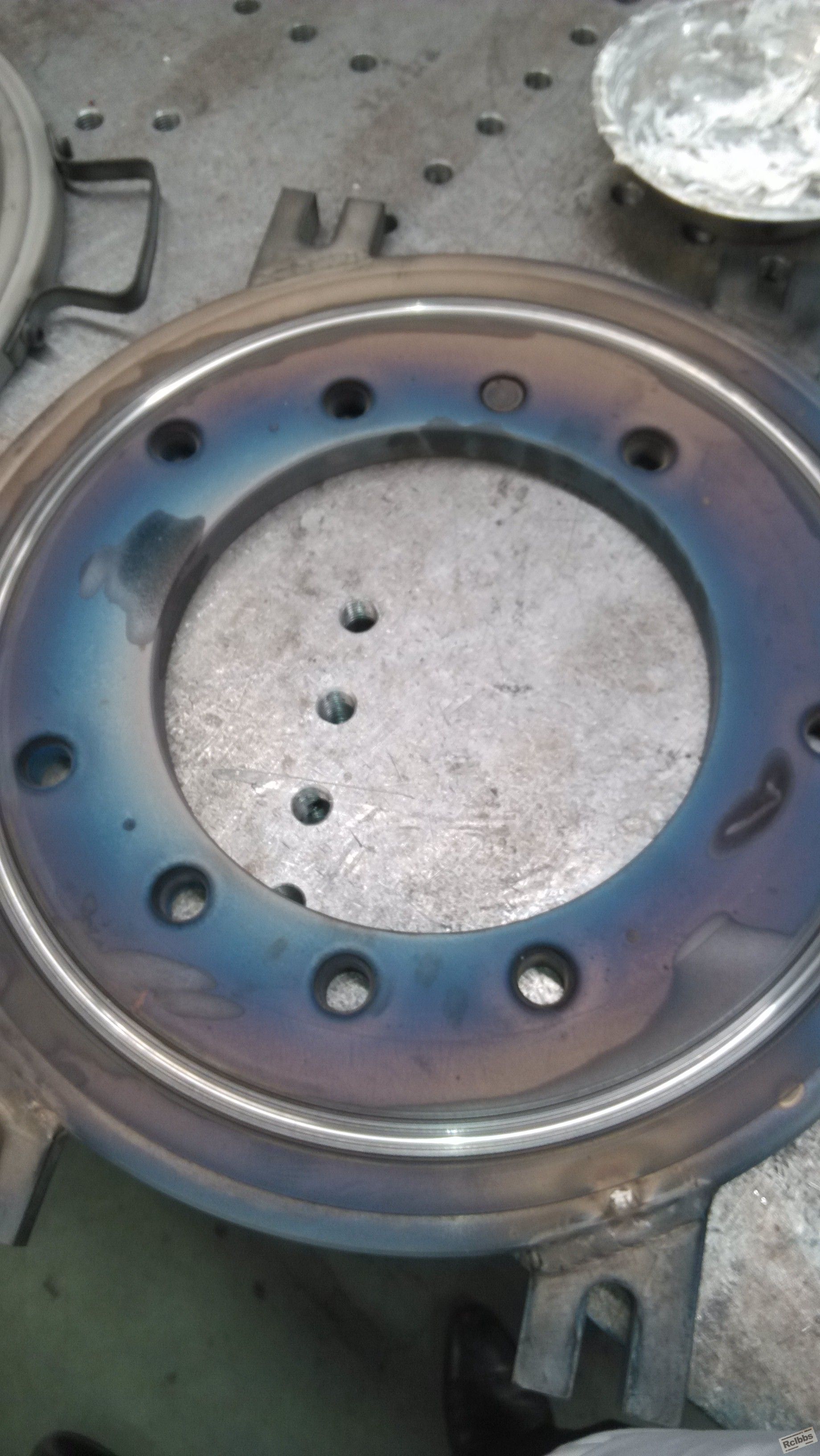

用脉冲等离子氮化炉氮化后出现图片上的颜色,请教出现的原因,谢谢!

抽真空时,可能进空气了。

明显氧化所致。查一查炉子的密封性。

出炉温度是多高?降温时用什么气体保护呢?

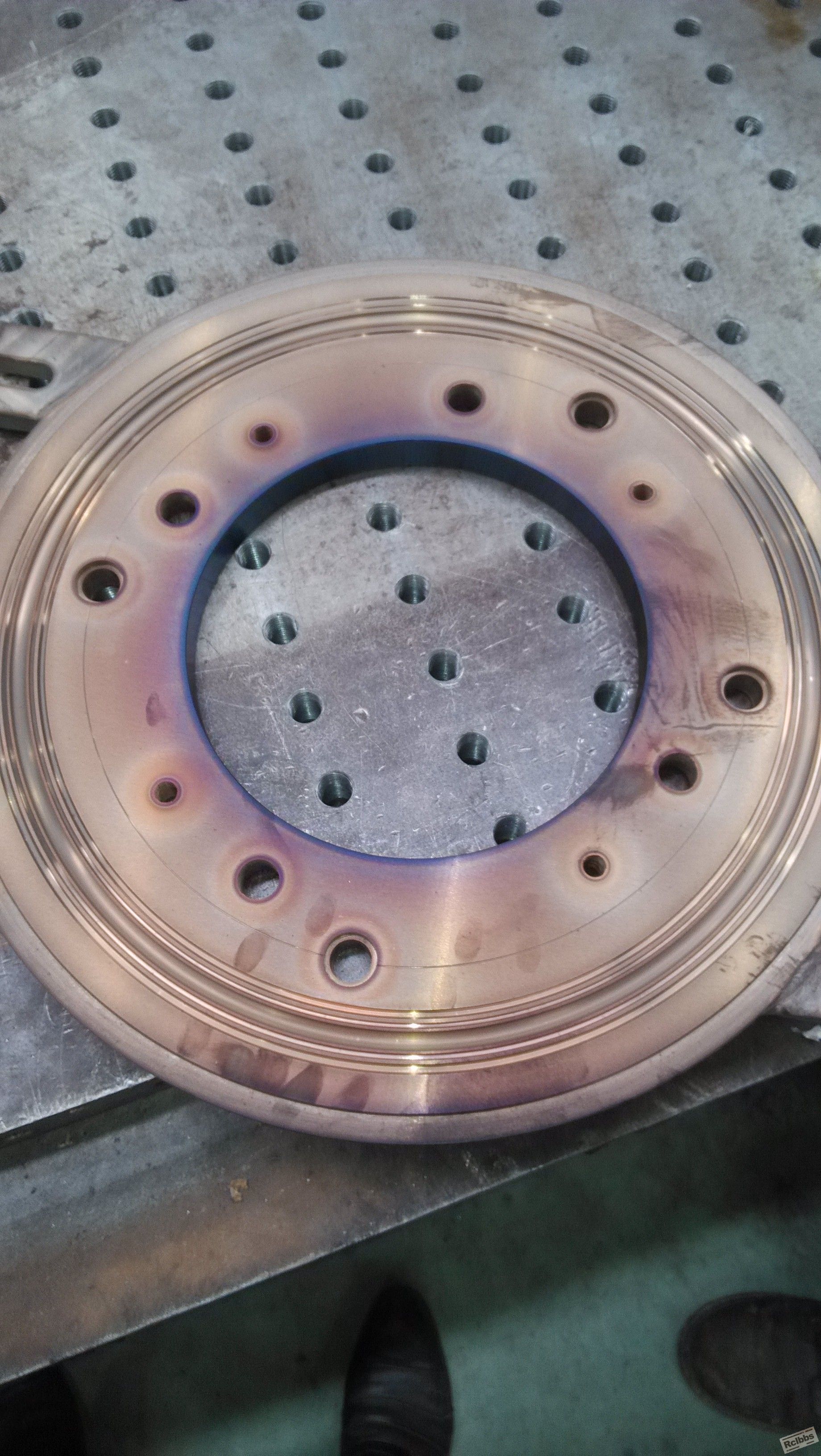

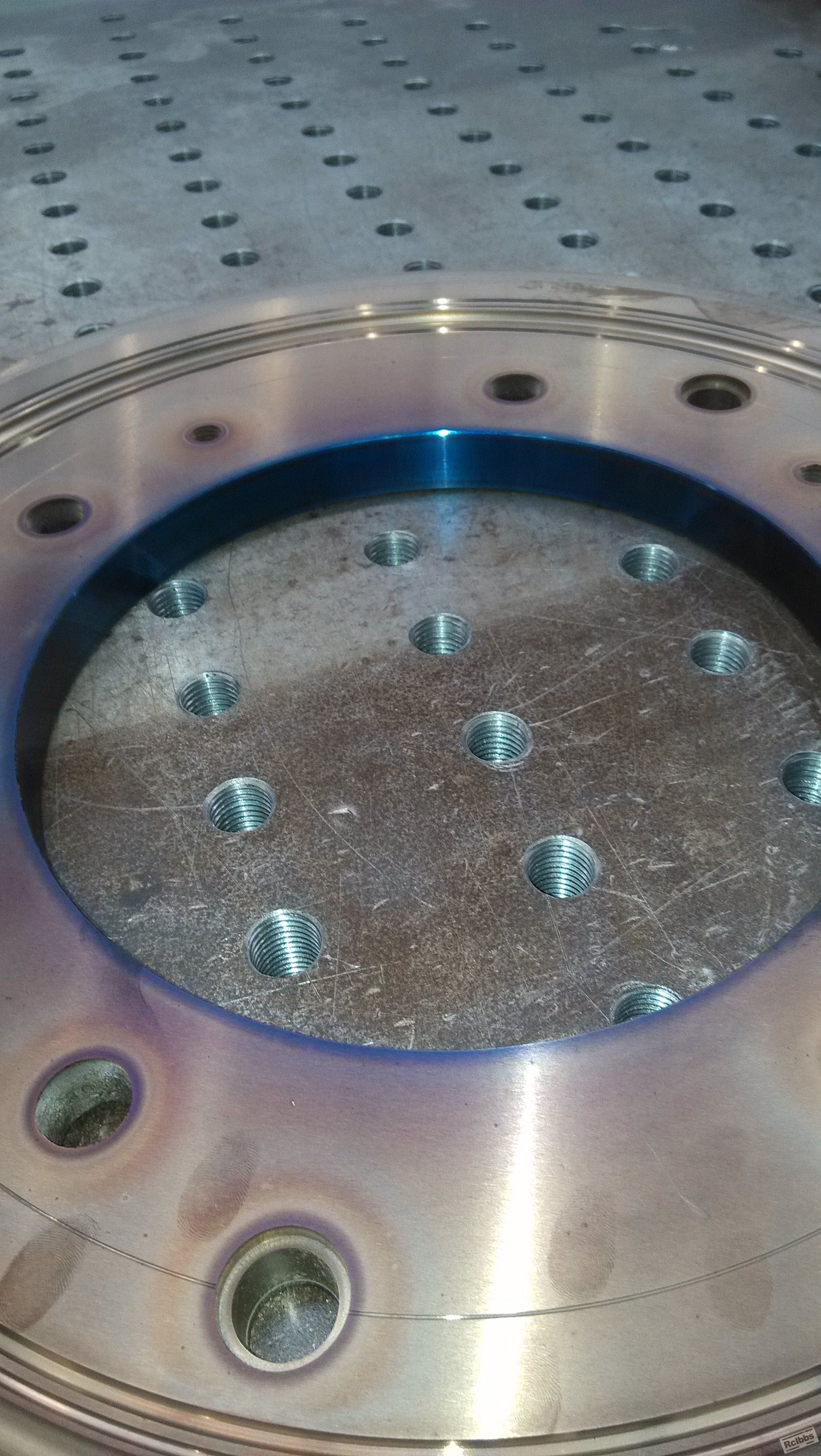

同意6楼的意见,是密封漏气的原因造成的,你摆放的时候发蓝的位置在哪着重查附近的密封性。如果离子氮化只是漏气的话实际上就只有几个地方,阴极,进气管,抽真空的阀门,还有就是热电偶了。
 楼主| 发表于 2013-7-17 15:25:10 | 显示全部楼层
谢谢各位的意见了 ,今天又开了一炉 ,还是有蓝色的,
