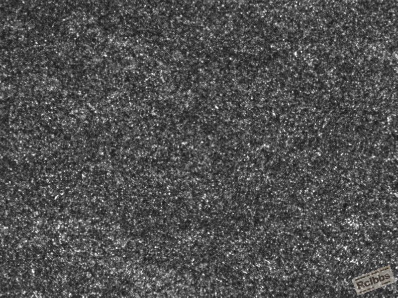

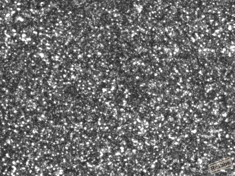

发表于 2013-7-4 15:38:59 | 显示全部楼层
热工女将 发表于 2013-6-28 13:06
组织粗大,残余奥氏体多
你好,我这里是一张GCr15轴承套的金相,冷处理160回火120min后组织,硬度59-61,感觉硬度有些低。
发表于 2013-7-4 15:40:05 | 显示全部楼层
热工女将 发表于 2013-7-4 11:03
基体上白色的大多数都是残余奥氏体
第一张是500倍,第2张是100倍
