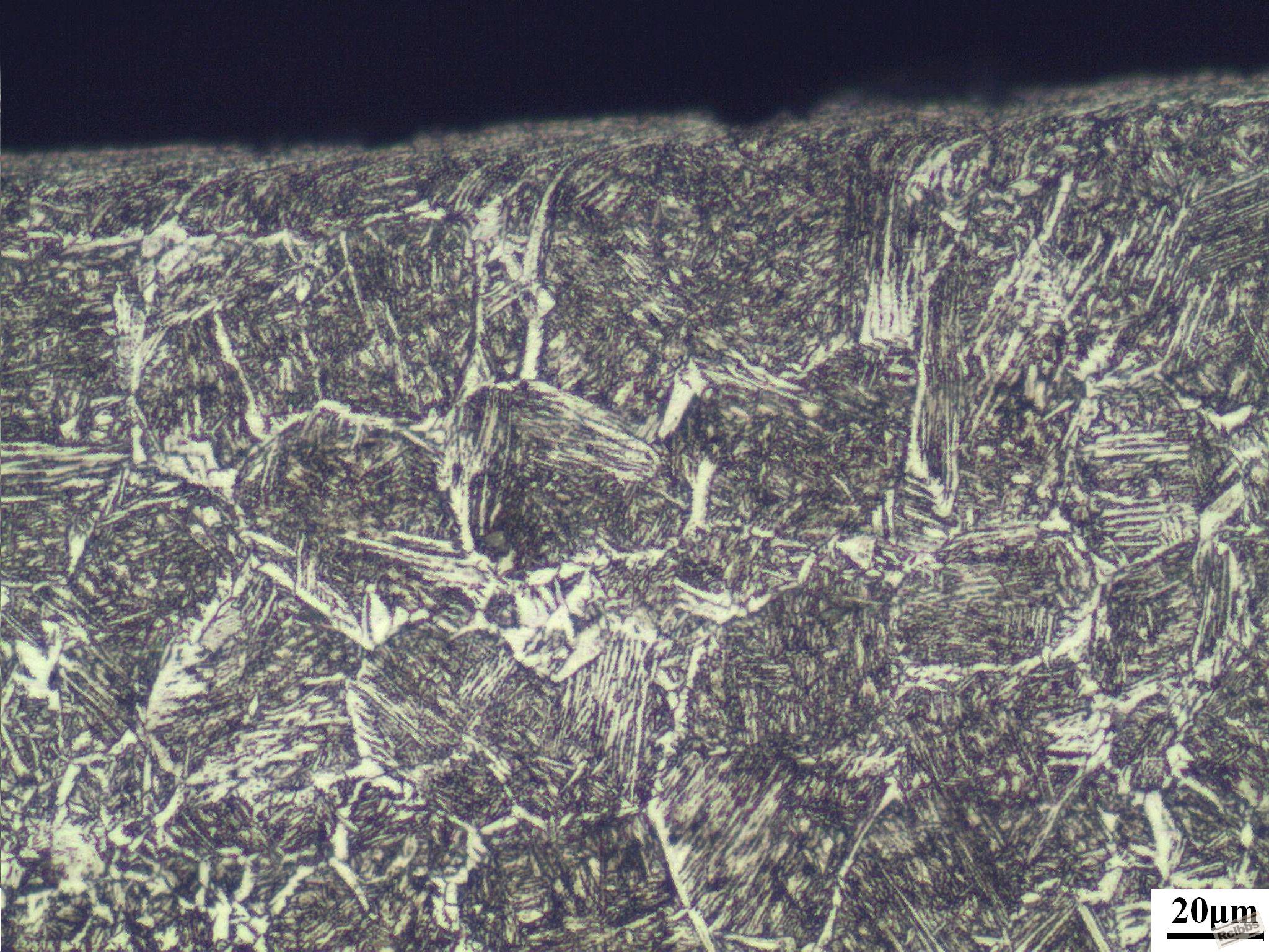

缸筒内表面

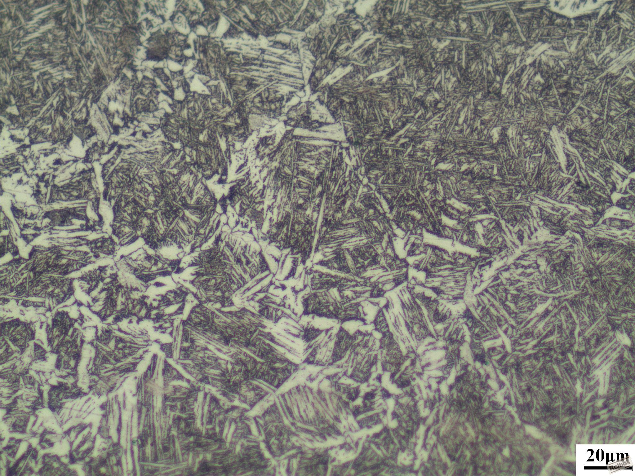

缸筒心部金相组织

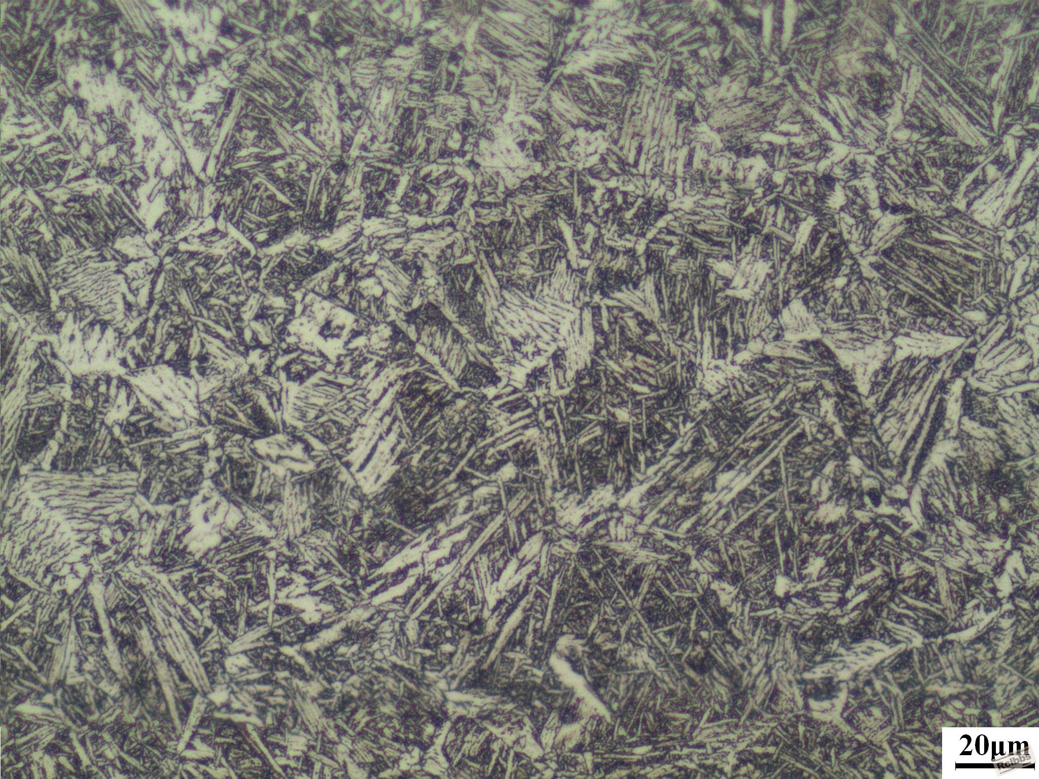

缸筒距外表面2mm处金相组织

距缸筒外表面2mm处金相组织:针状铁素体+贝氏体
缸筒心部金相组织:块状、针状铁素体+贝氏体
缸筒内表面金相组织:网状铁素体+回火索氏体+贝氏体
不知道组织分析的对否?请各位大侠批评指正。谢谢!

基本同意楼主的组织分析。

除了LZ所分析出的组织外,俺个人认为组织中有魏氏组织出现。因此除了楼上大虾分析冷速不足之外,认为调质过程有过热现象出现!

昨天在做淬火均匀性实验时,试棒出现的组织跟楼主前两张照片非常相似,完全赞同3楼老师的看法,有过热现象

针状铁素体沿晶界向内延伸,存在魏氏体组织,赞同3楼观点,组织有过热现象。

你看的很对,是过热的针状铁素体与贝氏体组织。

不知这种组织还有没有救了?

可以通过正火后,再次重新调质。

加热和冷速均不足

铁素体加贝氏体加索氏体,原材料存在过热魏氏组织

原材料存在针状、块状和网状铁素体,轧制的时候过热和冷却不良

过热了,很多魏氏体呢

我认为应该是魏氏组织吧

谢谢你的回复,可是有位老专家说这种不是过热现象,过热只能通过晶粒度评价才能说是否过热,他认为晶粒度应该在5-6级,大于5级都不能算是过热。呵呵。。。。

上贝 粒贝 针状铁素体 网状铁素体 回火索氏体 目测轻微过热冷速过慢。个人观点,仅供参考。
